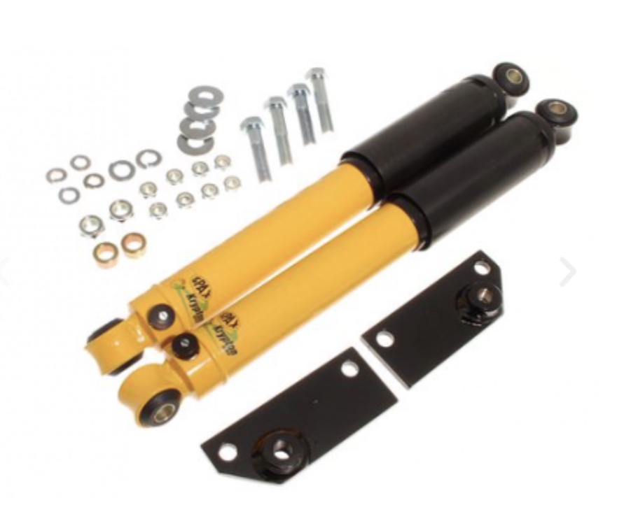

il y a 2 ans, j'ai placé des amortisseurs à gaz réglable de ce type à l'arrière de ma mgb MK1
https://www.ebay.co.uk/itm/388752109841
Cependant, je ne suis pas satisfait du comfort, je ne trouve pas de réglage satisfaisant.
Je voudrais tenter de refaire ceux arrières d'origine. Si je me souviens il est possible d'ajouter des joints pour éviter la fuite d'huile.
Est-ce réalisable à votre avis? Existe t-il de la documentation?
Je ne trouve rien sur youtube à part les vidanges.
merci pour votre aide

sur ma B j'ai le combo lames paraboliques et amortisseurs "GAZ" (le même kit que sur la photo) et la voiture est loin d'être inconfortable.
Les "GAZ" sont réglés sur juste 4 ou 5 clics à partir du plus souple.
Comme précisé par saby, le rôle des lames est très loin d'être négligeable.

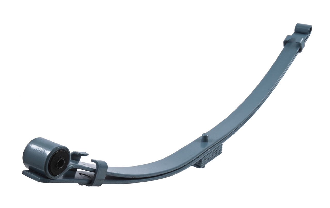

Lames paraboliques
Eliminate 'Bachelor Lean' and poor handling with these premium quality stock replacement 6-leaf rear springs.
Manufactured from premium steel, they provide the original spec ride height, with an optimized spring rate for a solid and comfortable ride that you can rely on.
Standard height.
https://www.moss-europe.eu/en-gb/leaf-s ... f-gsv1006a
MGB cabriolet à pare-chocs chromés
Jusqu'au N° de série GHN5 386795 (2 REQUIS)
Produit de meilleure qualité fabriqué par British Motor Heritage.
Se méfier des fabrications indiennes qui ne tiennent pas dans le temps.

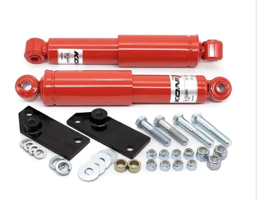

J'avais des Gaz avant, inconfortables, même 3 crans après le plus souple.
Je suis passé au Koni, beaucoup mieux.

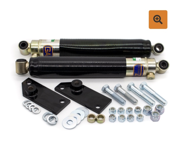

Ne pas oublier que les lames doivent être graissée tous les ans.... Ma MGC est très confortable (+ amortisseurs Spax). Et j'ai des lames qui ont 2 ans sur la Morgan avec des amortisseurs Gaz Shock réglables qui ne posent aucun pb de confort.

par expérience, pour nos MG B, Gaz et spax c'est du mauvais.
Sur ma B US j'ai des Koni Classic c'est nettement meilleur, et ce depuis 20 ans ça ne bouge pas

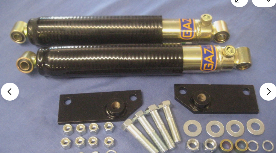

perso j ai des gaz depuis 3 ans aucun probleme très content , 3 crans de reglage a partir de zero , tres confort
