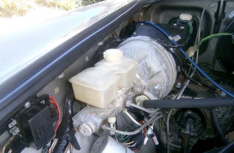

le servo frein est commandé par le maître cylindre, dans le cas d’un maître cylindre à double circuit il faudrait deux servo frein …

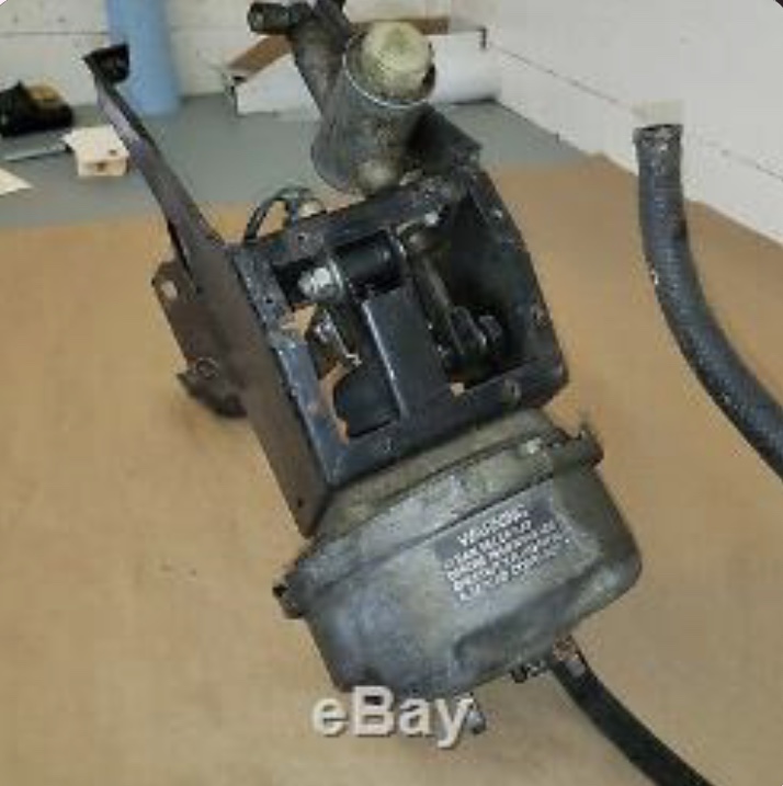

la solution utilisé sur la mgb pour un double circuit avec servofrein c’est que le servofrein actionne le double maître cylindre.
pour faire la modification il faut un pedal box adapté, un servofrein. anecdotiquement il n’est plus possible d’utiliser les filtres à air d’origine.
