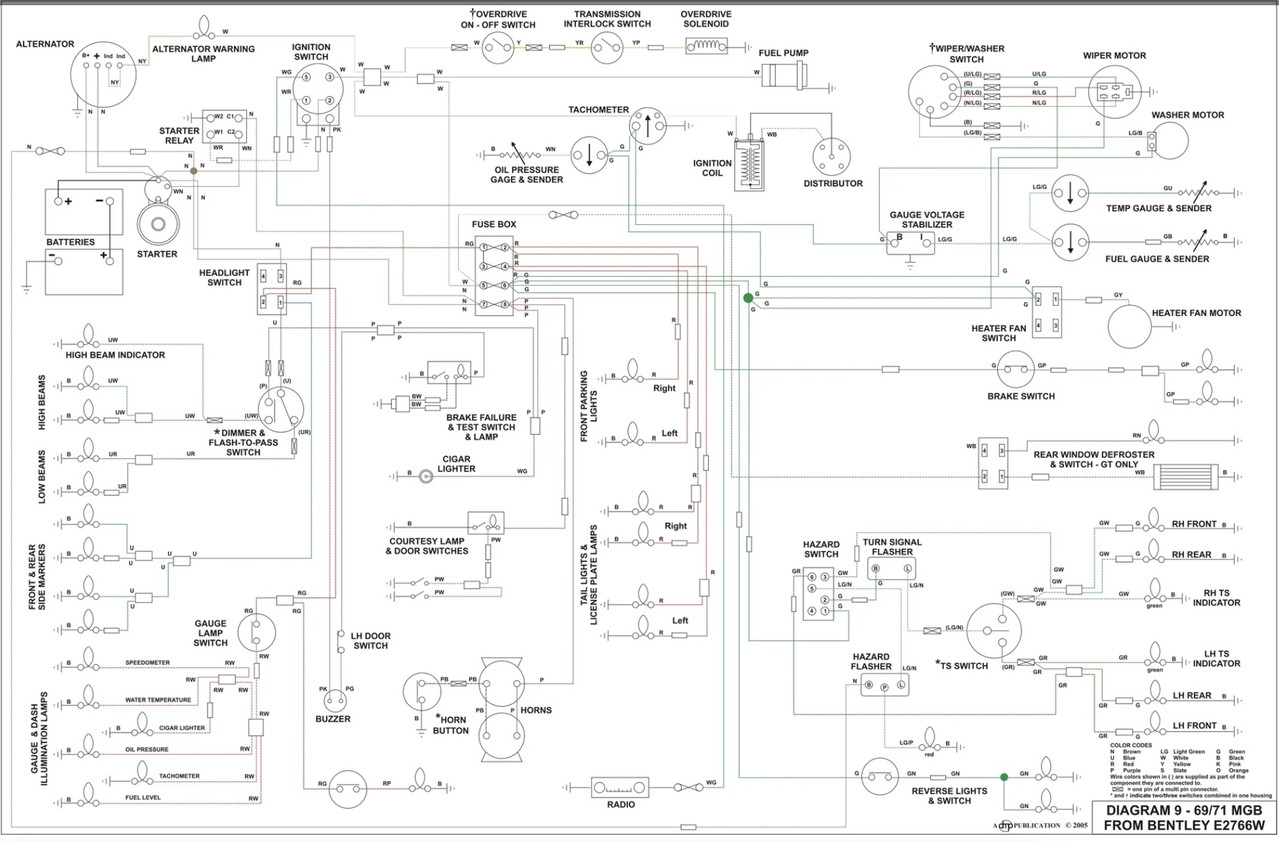

il est certain que le «faisceau» des fils de l’allumage est un sac d’embrouille. une remise en ordre de ces fils en fonction de votre système d’allumage serait un bon préalable.

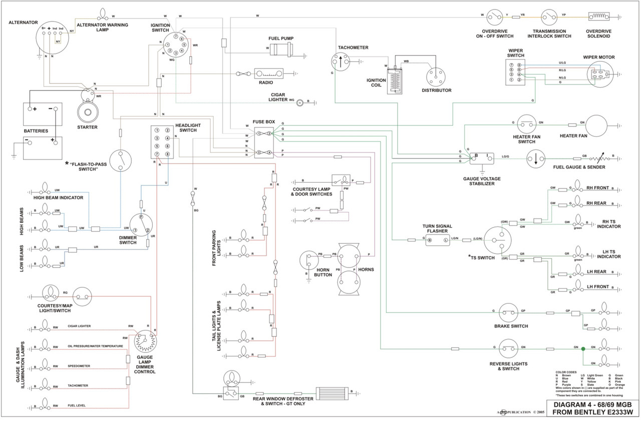

d’origine sur une mgb de 1969 il y a deux fils sur la bobine, le blanc qui est l’alimentation de la bobine, il vient du contacteur à clé via le compte-tours, et un fil blanc/noir qui vient de l’allumeur. sur votre bagnole tout porte à croire que le fil rouge et le petit fil noir viennent du module de l’allumage à effet de hall. le gros fil noir n’a pas vraiment de raisons d’être, vous dites qu’il va là où il a envie d’aller, certes, au bout de milliers de kilomètres il lui est peut être venu l’envie d’aller grésiller sur une tôle.

normalement, avec un sytème d’allumage à effet de Hall, avec les fils rouge et noir correctement connecté à la bobine, un fil d’alimentation 12V sur le plus (+) de la bobine, il devrait y avoir de l’allumage. sous réserve que le module d’allumage fonctionne.

personnellement je préférerais que mon moteur fonctionne, :-), les fils non branché ne servent sans doutes à pas grand chose. d’origine sur la mgb il n’y a que un fil marron/jaune, c’est le fil qui va du voyant de charge à l’alternateur, c’est le fil d’excitation.
