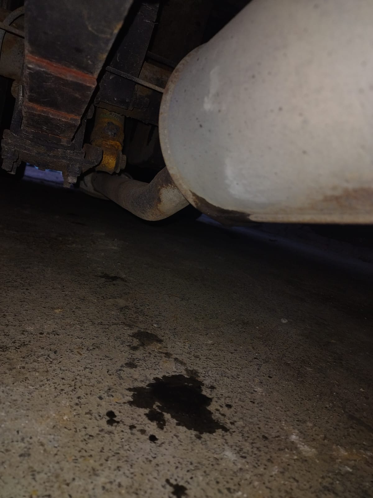

J'ai une fuite au niveau de l'échappement (nouvelle) est ce que le problème pourrait venir de là ou bien est les soupapes ou segmentations ? (plus embêtant)

le jus qui s’écoule de l’échappement c’est de l’eau de condensation ou bien de l’huile.

Il n'y a pas tellement d'odeur et c'est très liquide je pense qu'il y a un peu d'huile mais sans plus

avec un moteur qui consomme de l’huile le jus dans l’échappement est gras. il faudrait connaître la pression des compressions
