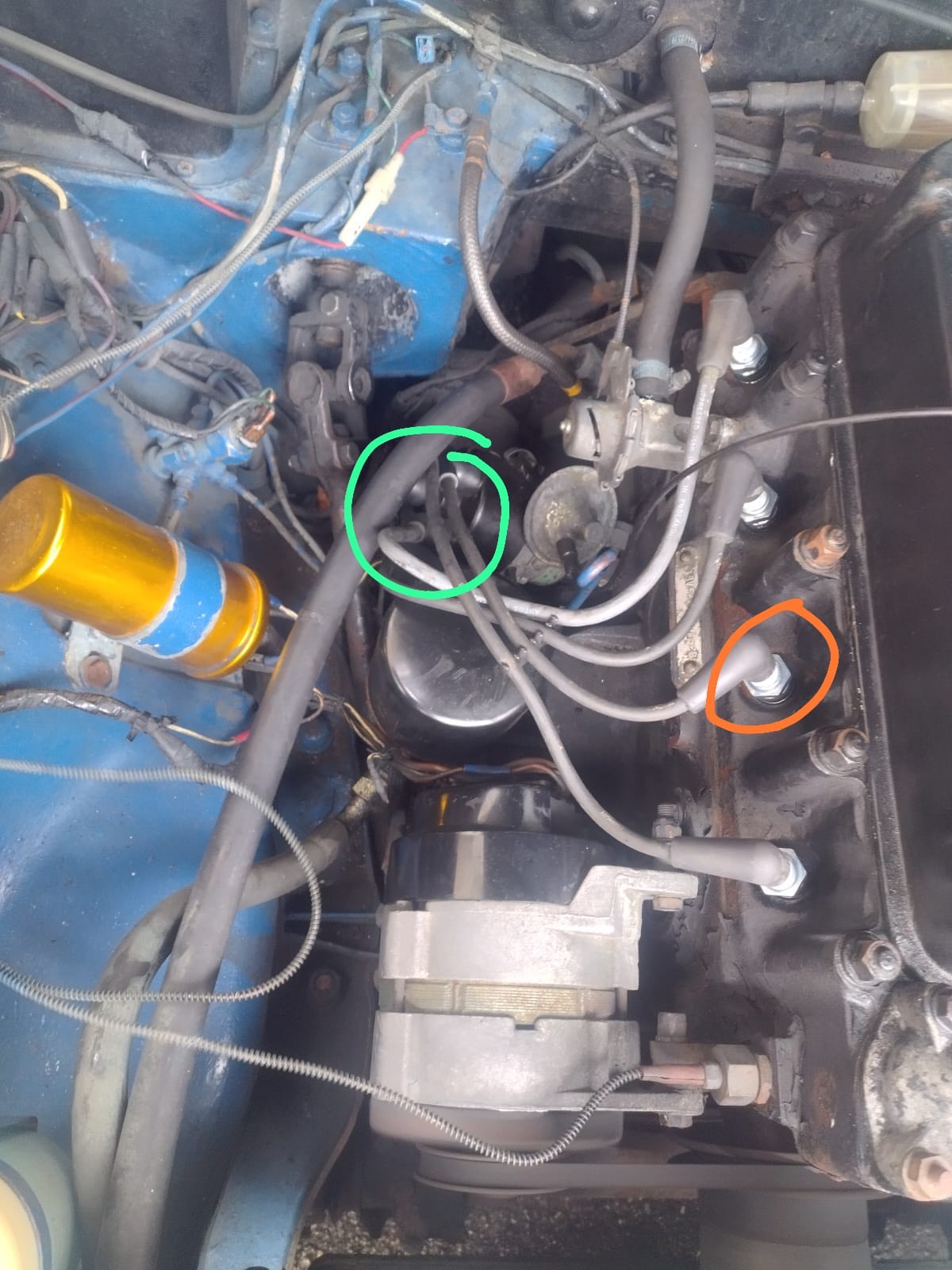

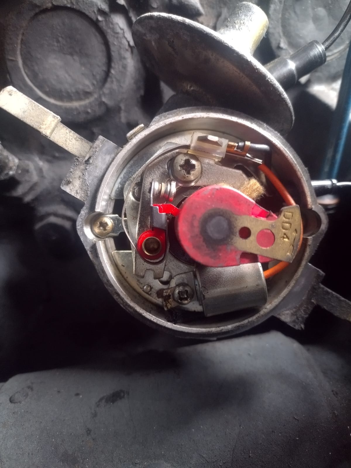

en orange le cable que j'enlève
en vert l'endroit ou se produit l'arc électrique et qui produit les cliquetis
- Messages : 16128
Re: Problème moteur / bougie
il faut sortir la bougie et la brancher, lancer le démarreur pour vérifier si il y a étincelle ou non
1/ S'il n'y a pas étincelle il faudra vérifier le câble HT entre la tête d'allumeur et la bougie, et l'état de l'intérieur de la tête de l'allumeur. Comme les autres bougies allument, ce n'est pas un pb de vis platinées ou de condensateur. Il est possible que les claquements que tu entends viennent d'une fuite de courant entre le cable et la masse, si l'isolant est abimé par exemple
2/ S'il y a étincelle, c'est probablement comme le suggère Saby que le cylindre a un problème d'étanchéité, soupape qui ne ferme pas, cassée, culbuteur déréglé... Retirer le cache culbuteurs pourra déjà donner une idée. Mesurer la compression aussi mais ça demande un outillage que tout le monde n'a pas forcément.

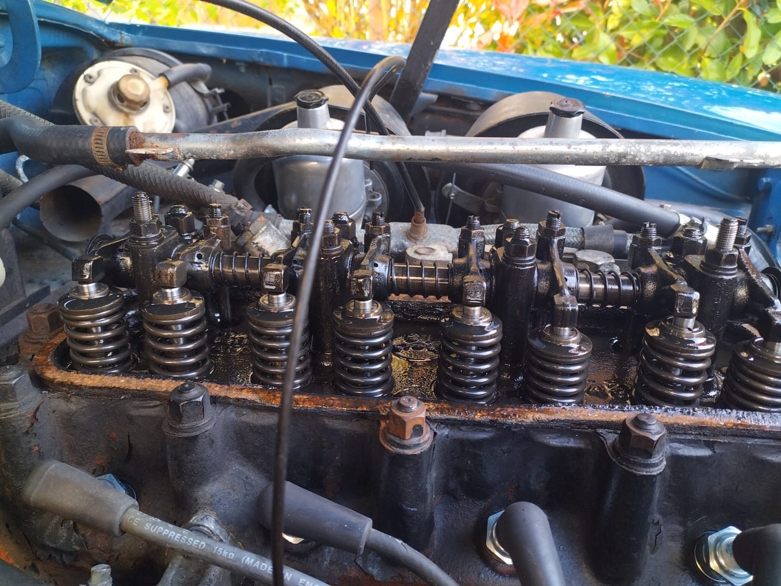

J'ai bien une étincelle quand je test la bougie #2 sortie

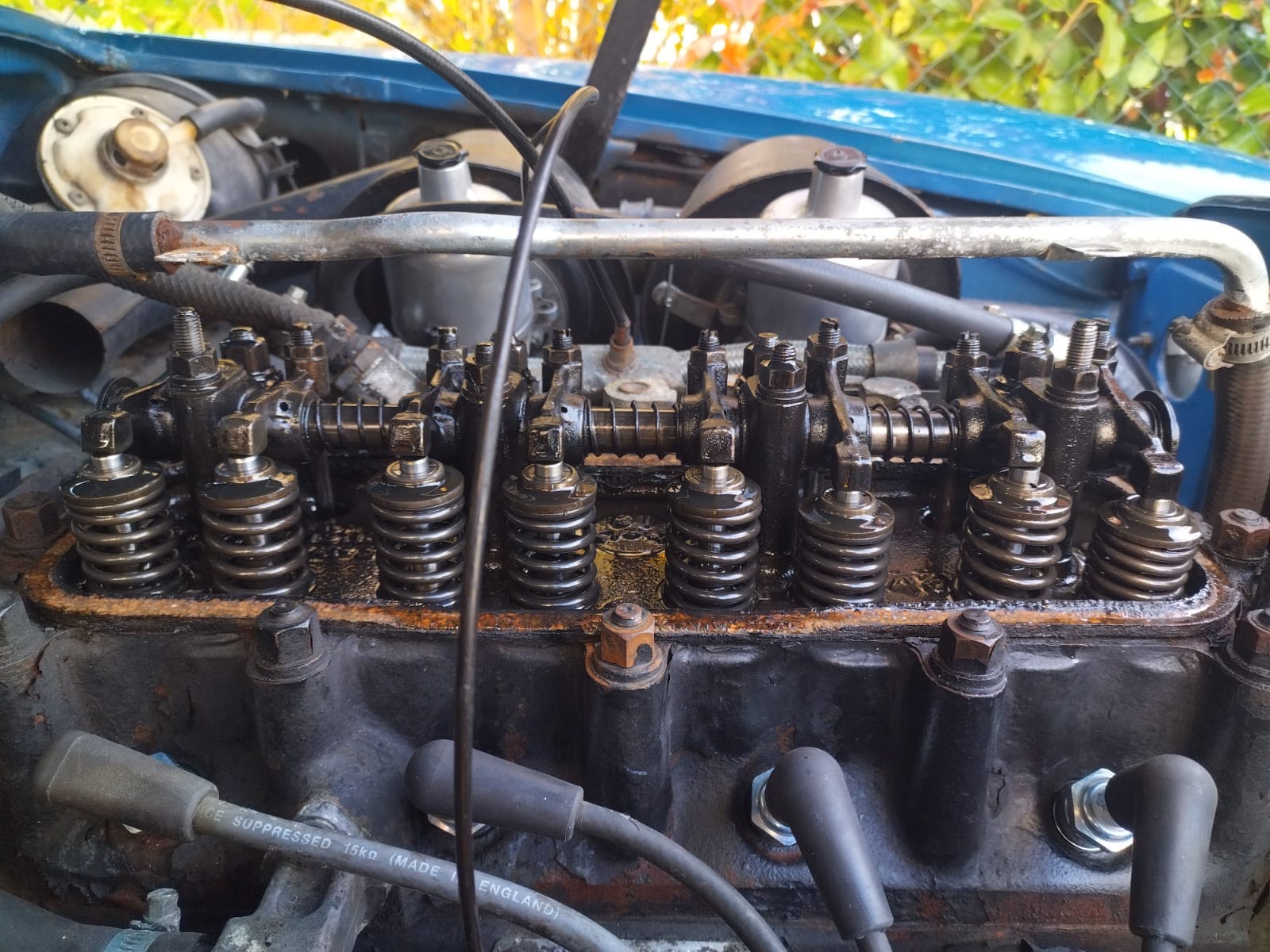

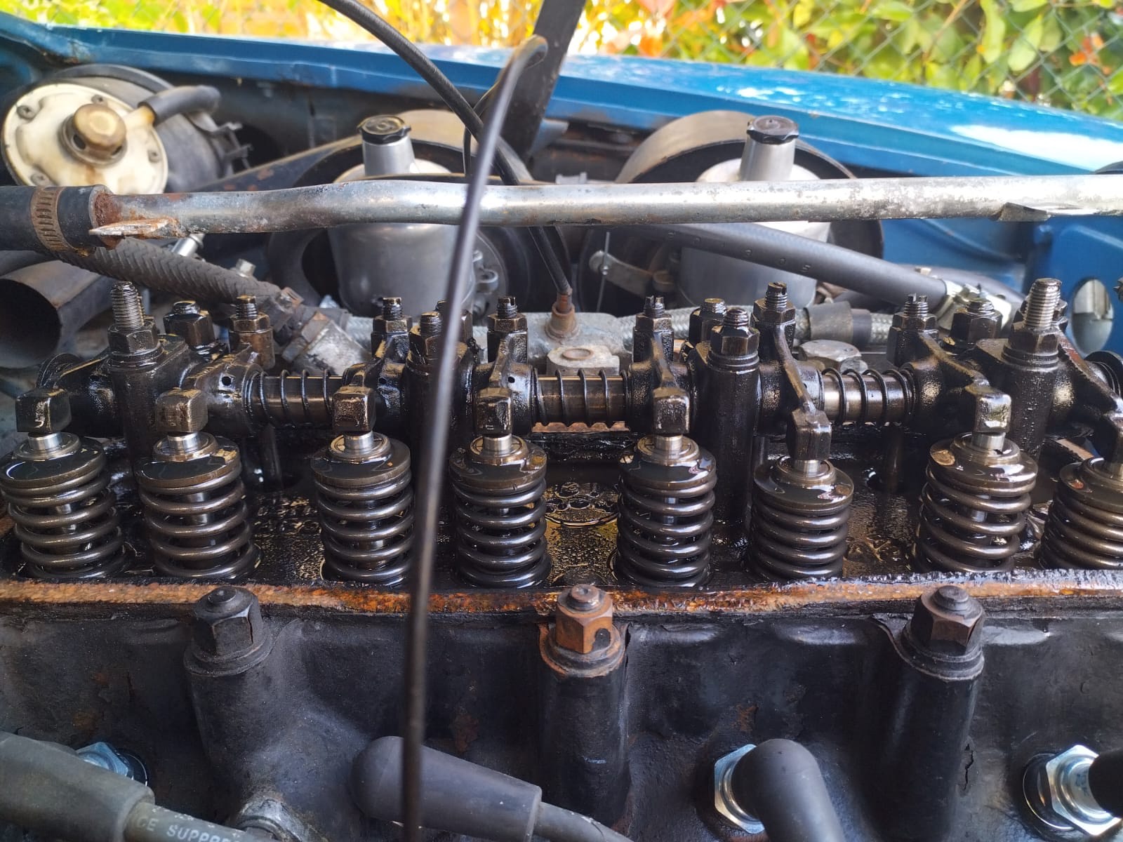

Ouverture du cache ce matin, tout me semble normal ... Pas d'eau, le tout est propre ...

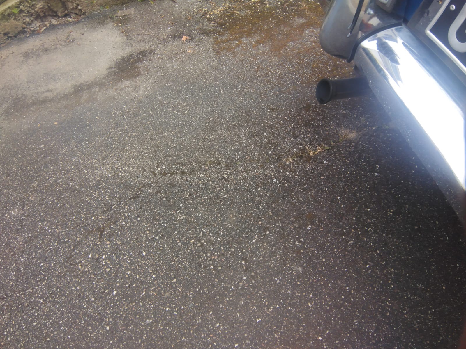

D' après les photos ça semble OK, vérifiez tout de meme le bon coulissement des soupapes dans leurs guides.
Votre souci est bien localisé sur la partie mécanique du cylindre N° 2., compressions comparées sur les 4 cylindres SVP?
Le souci est survenu brusquement à un redémarrage après une dernière utilisation normale. Avez vous pu noter des anomalies lors de la dernière utilisation?
Les jets des carbus ( HS4 ou HIF4 ? ) remontent bien sous les cuves à la fermeture du starter si HS4?
Quelle odeur la fumée?
Notez vous des bulles d' eau dans le radiateur moteur chaud?

C'est quand même étrange ce phénomène !Gui a écrit : 21 avr. 2023, 22:18 en orange le cable que j'enlève
Tête d'allumeur fêlée ? câbles HT en mauvais état ?
Pas vu les cercles verts et oranges!, le syndrome du " Cercle Rouge " ? (*)
Blague à part, 2 symptomes à creuser, une odeur à définir, vapeur d' eau, essence, huile et des arcs du circuit HT ( cliquetis ??? ) faciles à visualiser dans le noir.
Partir sur ces 2 pistes et en premier confirmer et traiter ces arcs s' il y a lieu.
bougie enlevée, branchée, posée sur le moteur (mise à la masse)?
Il semblerait bien que OUI parce qu' avec 30-40KV, arquer dans l' air semble très improbable.
(*) Mais c' est une toute autre histoire.
micheljo
- Messages : 37
- Enregistré le : 28 oct. 2014, 13:13
Je trouve que le doigt d allumeur à air bien charbonné et aussi des traces de poussière de charbon sur le condensateur
peut être une ligne de fuite !! De ce côté là

La bougie 2 à des étincelles, je commencerais par faire prendre les compression dans un garage avant de changer des pièces au hasard...
- gillesmgb
- Messages : 1719
Ce n'est peut-être pas la seule cause du soucis de fonctionnement, mais ça doit être résolu.Gui a écrit : 24 avr. 2023, 05:57 ...l'arc se produit entre le HT 1 et 2 au niveau de la tête d'allumage, je vais les changer.
Si ça "claque" ici, ça doit certainement limiter l'efficacité de l'étincelle à la bougie ...

petite verif sans aller trop loin : inverser la bougie N°2 avec celle d'un autre cylindre ;

Si une trace carbonée est visible sur la tête, entre 2 plots internes ou à l'extérieur, elle peut être simplement grattée jusqu'à retrouver la matière saine. Ce "claquage" est généralement superficiel.

Oui je viens de commander l'appareil pour prendre les compressions.
Ce soir je nettoierais les dépôts sur les pièces et j'essaierais de changer les câbles #1 et #2 pour savoir si cela change quelques choses.
Pour la fumée blanche dès que le moteur est chaud elle disparait, je ne l'ai que pendant le démarrage sous starter. fumée qui sent l'essence ou l'huile je ne sais pas trop ..
