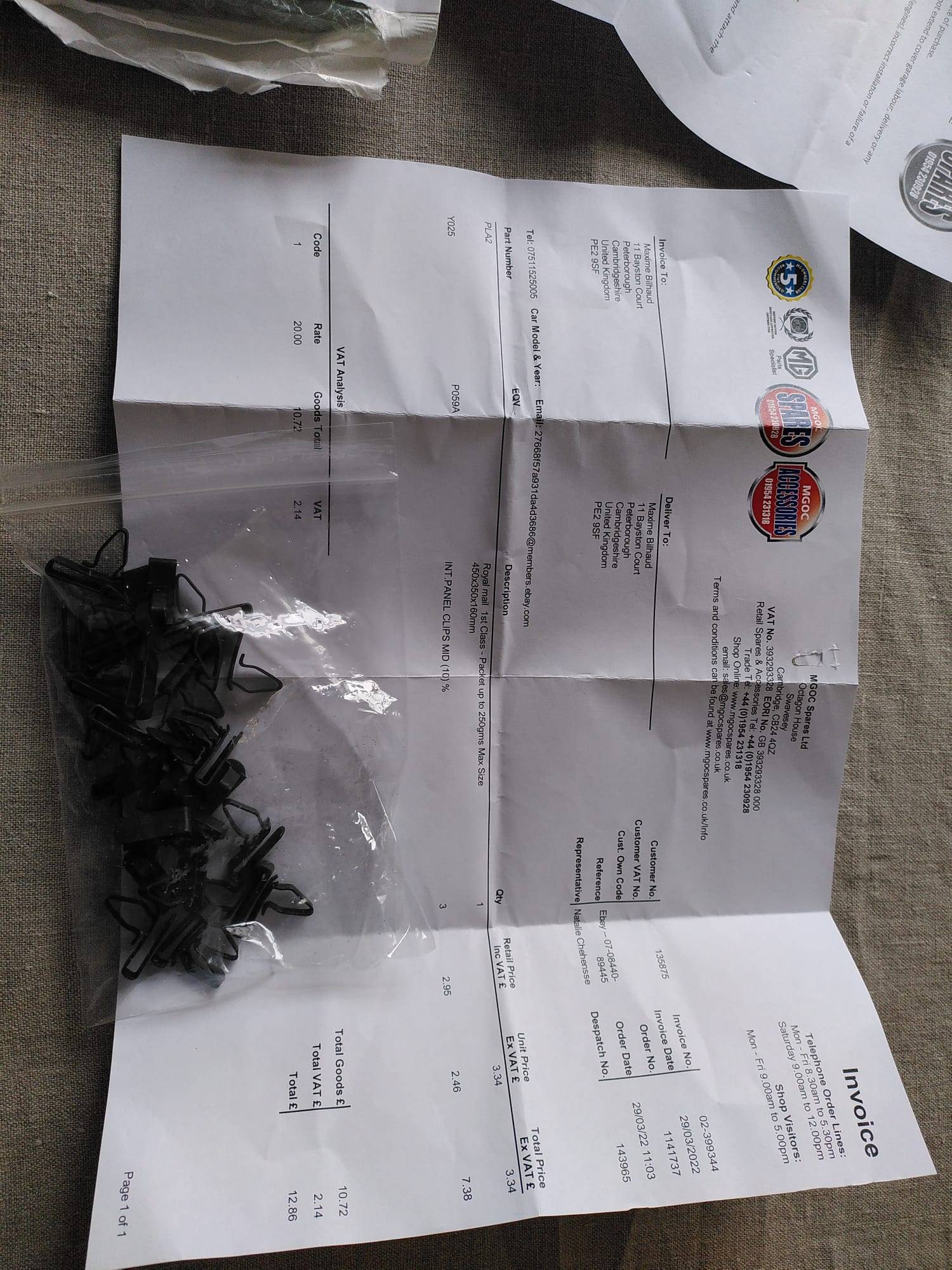

A l'époque j'avais commandé chez mgoc
INT.PANEL CLIPS MID (10) % | MGOC https://share.google/4bhkb4Rwr86UjzWke
GHF1232K UNIVERSAL INTERIOR TRIM PANEL METAL CLIPS PACK OF 10 – The MGB Hive https://share.google/siICL6CZSPH9inhr6
Ils sont maintenant un peu moins cher chez mgb hive
