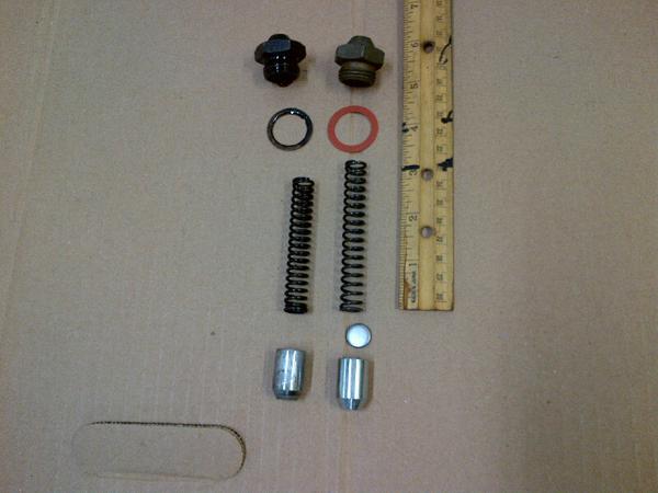

J'ai une question pour la pression d'huile, elle est constamment entre 50 et 55 psi. (Moteur froid ou chaud). Je pensais qu'avec un moteur neuf, la pression à 2000 rpms serait plus vers les 65 - 70 psi.
Est ce que le problème viendrait de la soupape de décharge ? Vaut mieux laisser comme ça ou la changer ?
Re: Restauration MGB de 1966
la laisser comme ça ou la changer ?
ou la nettoyer / roder le portage ?

pression d’huile
sur mon moteur qui a un certain âge, la pression d’huile est de 60 et légèrement plus à froid et 60 légèrement moins à chaud. pour la soupape de décharge il existe des ressorts plus long, ou simplement rajouter une rondelle.
Messages : 922
Donc vous confirmez que la pression d'huile est un peu faible ?
Messages : 2020
A mon avis, pas vraiment. Et ça varie en fonction du degré d'usure de l'équipage mobile.
Messages : 22292
un moteur neuf
la pression d’huile est crée par la valeur des jeux dans les différents paliers, reste à déterminer les valeurs des jeux dans ce moteur neuf. 50 ce pas vraiment bas mais ça serait mieux si il y avait 60.
la pression d’huile
Sans oublier la pompe à huile, qui elle aussi, prend du jeu...
Après bavoir mis un "kit "neuf (rotor - couronne) sur la A, la pression était trop forte... 75/80 psi !
J'ai ajouté une rondelle pour reculer le "chapeau" du clapet de décharge.

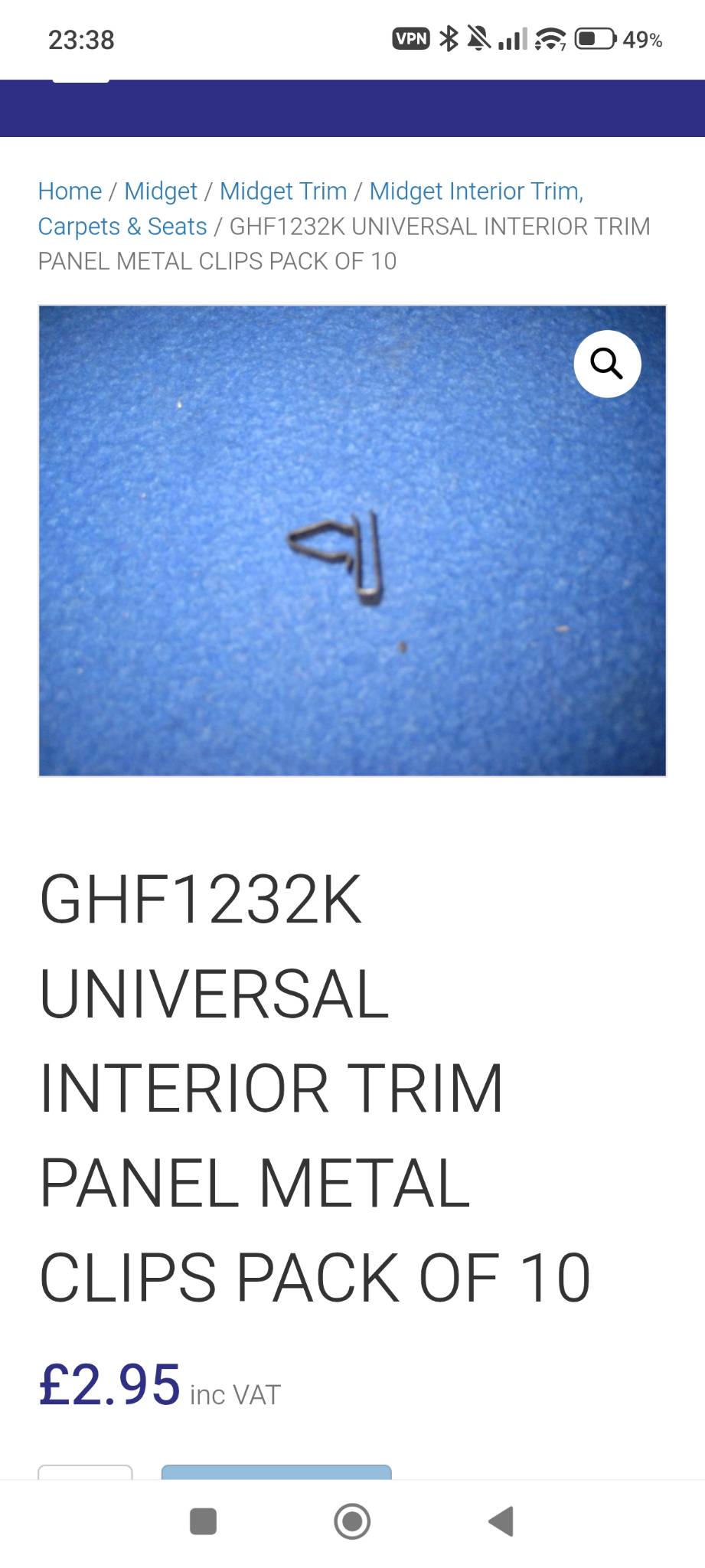

Concernant le panneau de porte j'avais eu le problème sur ma B, j'ai réussi à le résoudre en le décalant largement. Il frottait côté serrure je l'ai donc poussé légèrement vers le montant A.
Messages : 922
Sur la mienne c'est sur la partie basse. Je ne vois pas trop comment le décaler sauf à refaire tout les trous à l'arrière
Messages : 723
J'avais décalé les clips sur le panneau pour ne pas avoir à toucher aux trous et je les ai fixés avec de la résine sur le panneau cartonné une fois dans la bonne position. Les trous dans ce panneau avaient été agrandis (voir arrachés) par l'ancien propriétaire
Messages : 922
Je pense que dans mon cas ça sera plus simple que je coupe le panneau sur la partie basse car sinon les trous des poignée ne seront plus aligné.
Messages : 723
Oui il faut absolument que ce soit aligné avec les poignées et le lève vitre. Il faut aussi qu'en visuel rien ne choque, si tu arrives à recouper proprement le panneau et que ça ferme bien c'est top.

- Pour la porte qui ferme mal, la solution temporaire a été de retirer les agrafes en plastiques sur la partie basse du panneau. Elle faisait une petite épaisseur supplémentaire qui gêne pour fermer la porte (Elle tombe pile au niveau du joint). Donc soit je laisse comme ça, le panneau est rigide donc il ne bouge pas, soit il faut que je trouve une autre sorte d'agrafes.

Pour les panneaux de porte j'ai utilisé ce modèle de clip qui convient très bien :
Messages : 922
Merci pour la référence, je vais les commander et voir ce que ça donne :)
