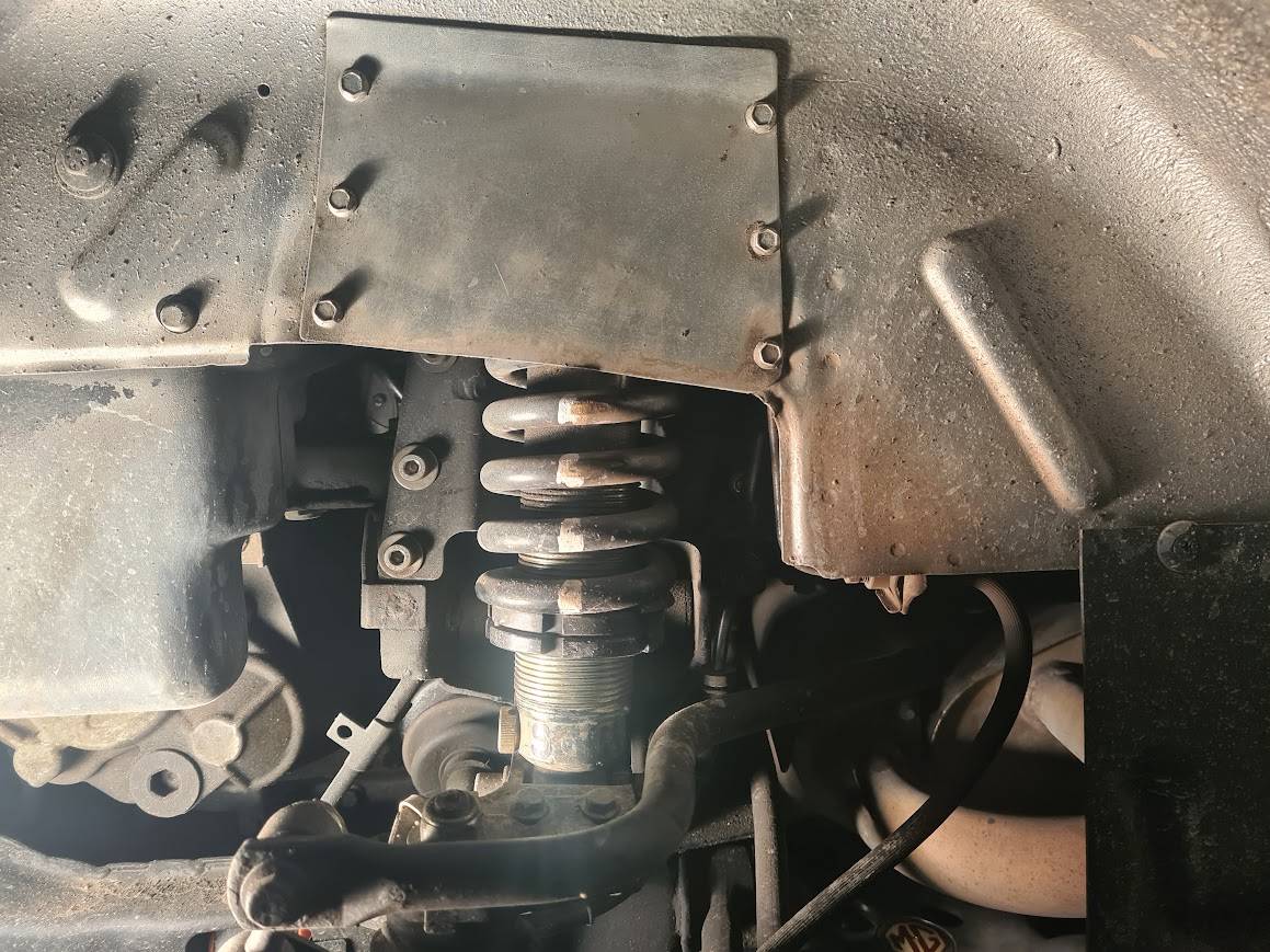

JMC, le montage AR est un peu ch...t, donc j'ai découpé la carrosserie au droit des KIT et j'ai reformé la partie découpée avec une plaque que j'ai fixé par des vis

Pas con : effectivement la présence de cette tôle est ch..te comme tu dis . Elle pose même problème en cas de changement des sphères d'azote. C'est quand même gonflé de commercialiser un kit avec des vidéos qui concernent des anciennes versions ( avec la fixation de l'axe haut du ressort sur une pièce rapportée que l'on peut fixer par l'intérieur du compartiment moteur ) , alors que le kit nécessitait une assemblage de l'axe haut AVANT de monter la platine ...

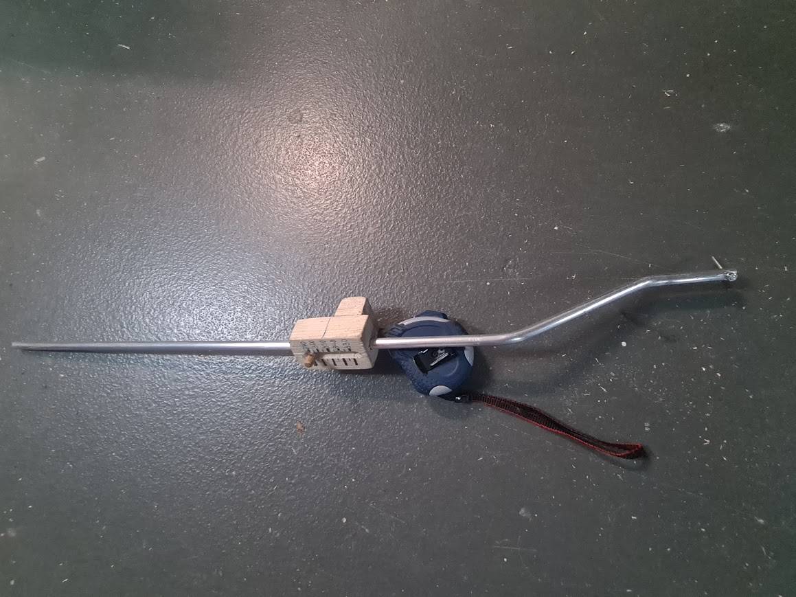

MGF - JAUGE HAUTEUR CAISSE (01).jpg (121.03 Kio) Vu 18965 fois

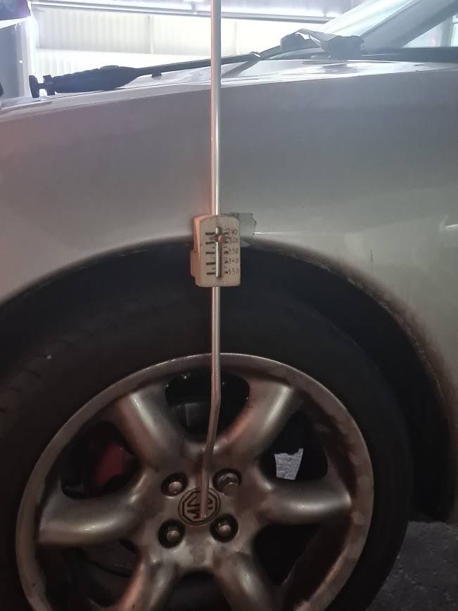

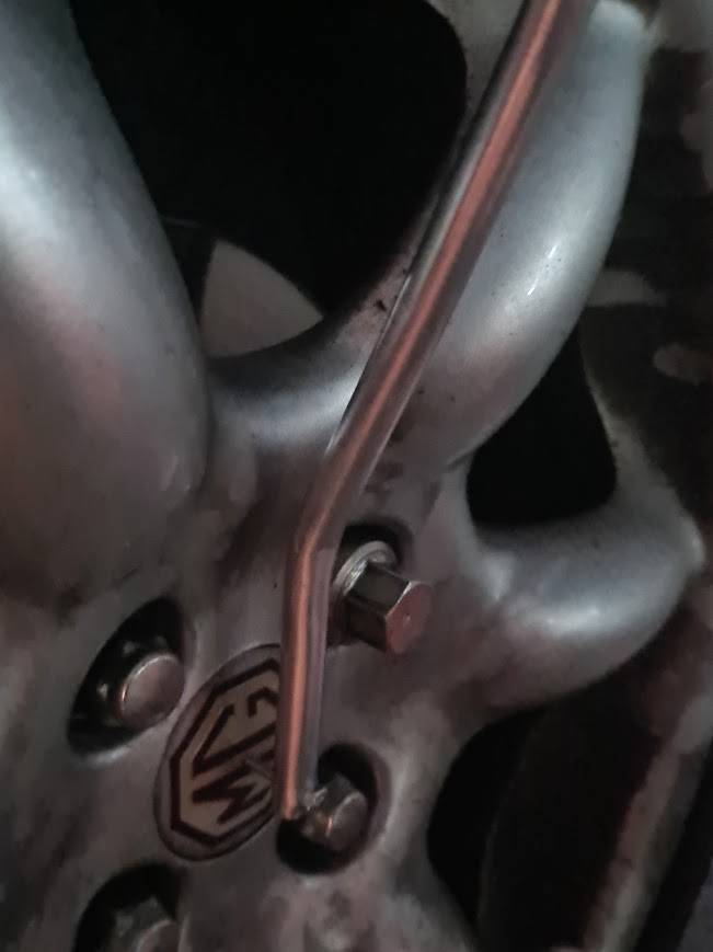

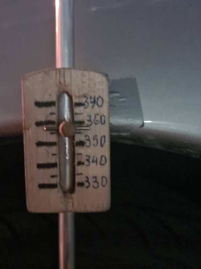

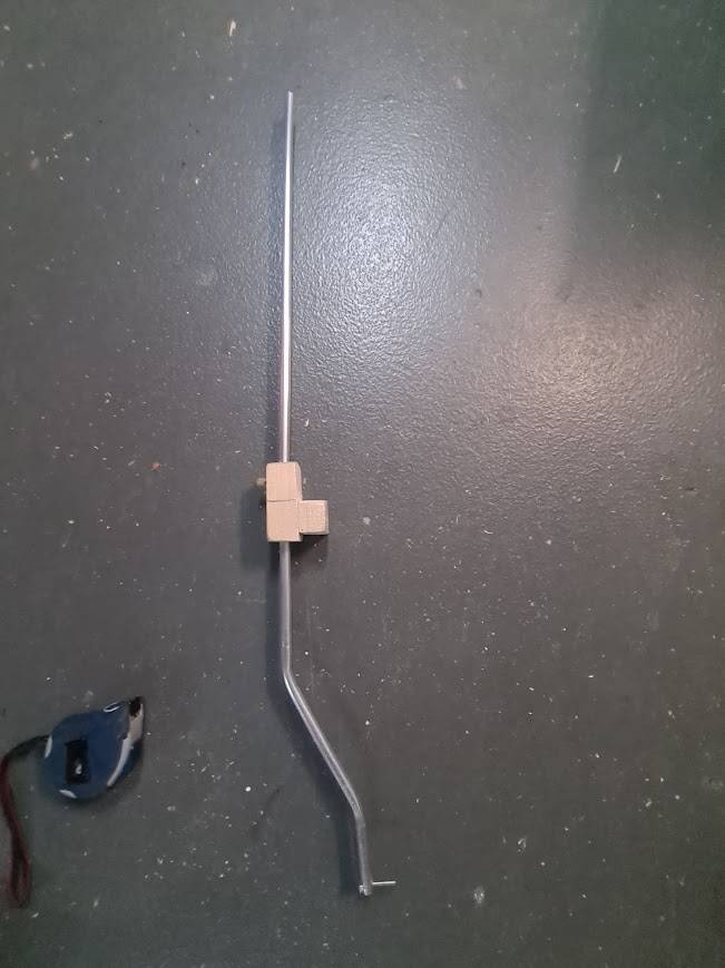

Bonjour à tous
La photo précédente est une jauge de hauteur de caisse, je faisais un essais de transfert de photos
Petit outillage simple mais efficace pour régler la hauteur de caisse, car avec un maitre a ruban classique on a vite fait de faire une erreur de 10mm compte tenu de la cambrure de l'aile et de la géométrie de la jante
Une tige plier pour se dégager de la cambrure de l'aile et la forme de la jante avec à une extrémité une pointe qui vient s'engager dans un petit trou fait dans le rond central MG, un petit curseur en bois gradué qui vient en butée sous le bord supérieur de l'aile (attention dégager le joint en caoutchouc du bord intérieur de l'aile)
J'avais promis de mettre également la photo de la plaque de fermeture de la découpe dans la tole intérieure du passage de roue que j'avais pour i,staller plus confortablement le KIT FCC

Donc voila la suite
MGF - JAUGE HAUTEUR CAISSE (02).jpg (46.3 Kio) Vu 18911 fois
MGF - JAUGE HAUTEUR CAISSE (03).jpg (23.4 Kio) Vu 18911 fois
MGF - JAUGE HAUTEUR CAISSE (04).jpg (38.61 Kio) Vu 18911 fois
MGF - JAUGE HAUTEUR CAISSE (05).jpg (28.79 Kio) Vu 18911 fois
MGF - JAUGE HAUTEUR CAISSE (06).jpg (34.32 Kio) Vu 18911 fois
ALAIN33
Messages : 991
Enregistré le : 21 oct. 2006, 23:22
Serie speciale : MGF 75TH N° 1412 - année de production 23/04/1999
Re: KIT MIKE SATURE
Message par ALAIN33 »
J'ai oublié la plaque
Attention les valeurs sur mon curseur doivent être inverse, je mettais trompé de sens
MGF - PHOTO PLAQUE AR.jpg (165.93 Kio) Vu 18911 fois
