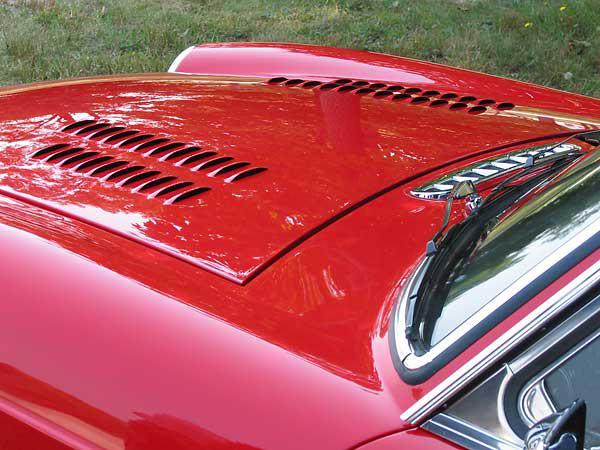

Messages : 22293
Re: Ma B est poussive à chaud
la baie moteur
il est de notoriété que sur la mgb l’évacuation de l’air chaud est très mauvaise. en enlevant le joint qui entoure l’arrière de la baie moteur il y a un petit gain. j’habite dans le Sud, je n’ai jamais eu ce problème.
