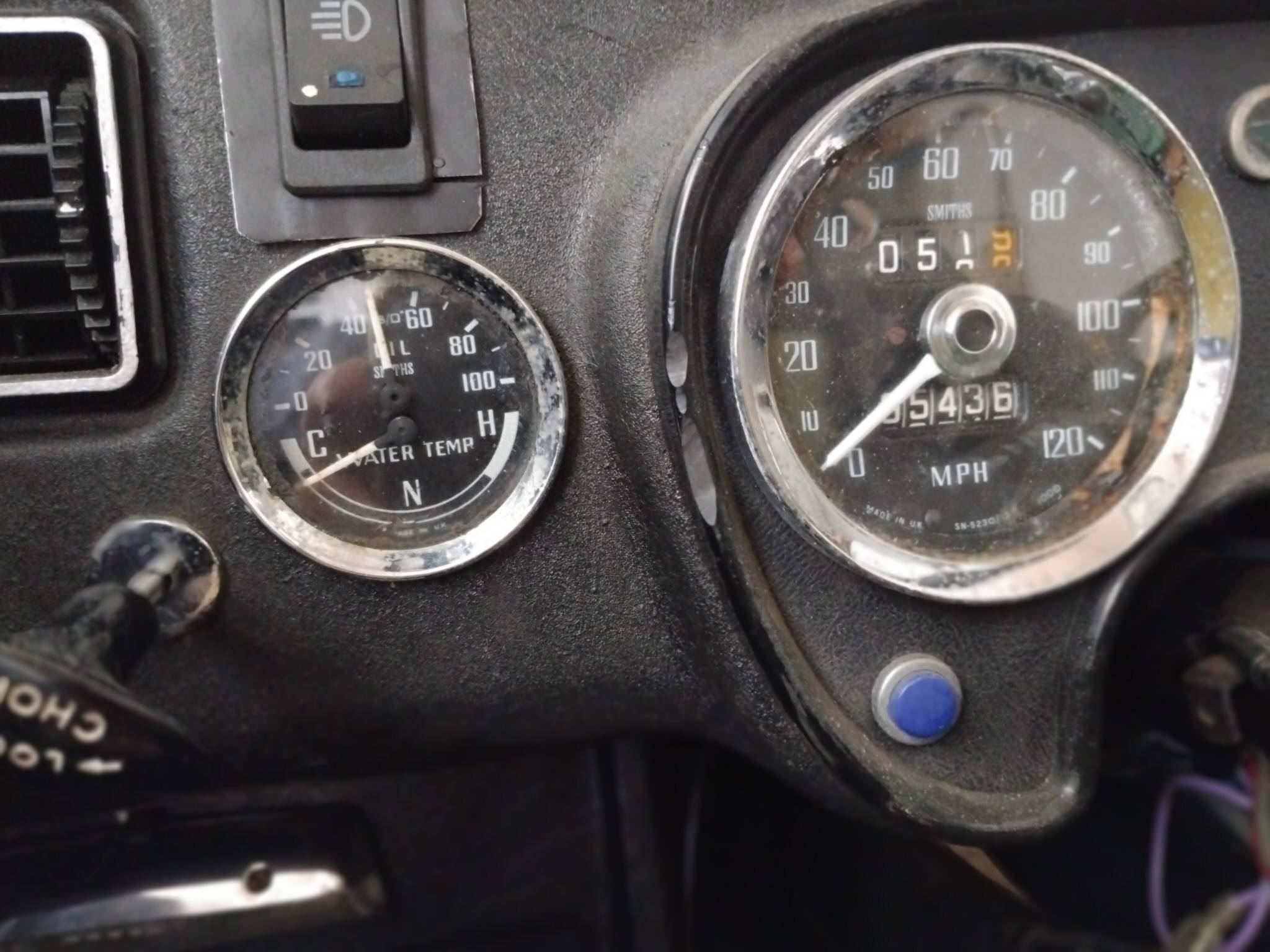

je continue sur ma MG B cabriolet de 1976 RD.

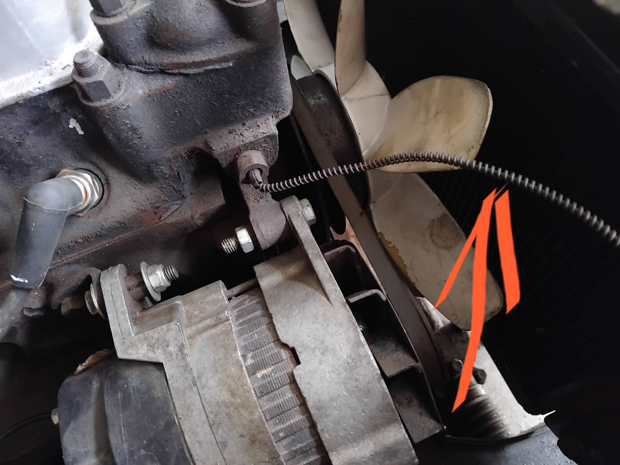

je cherche à savoir à quoi correspond ce fil rigide spiralé qui part du tableau de bord et arrive sur le bloc moteur près de la pompe à eau.
Est de lui le reponsable du non fonctionnement ma jauge de température ? (l'aguille ne bouge pas)
est ce demontable et reparable ?
merci de vos avis

ce n’est pas un fil mais un tube capillaire, à l’intérieur du tube circule de l’éther qui en se dilatant, sous l’effet de la chaleur du liquide de refroidissement, fait fonctionner le mécanisme de la jauge de température d’eau. il est probable que quelque part le tube est cassé et que l’éther s’est évaporé, raison de la panne de la jauge. il est habituel de dire que ce n’est pas réparable, mais des intervenants ingénieux et adroits ont réparé.

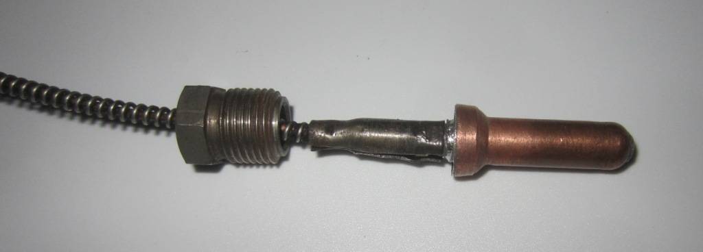

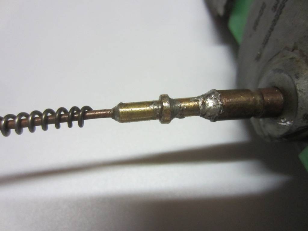

Rien de bien compliqué, c'est très facile à réparer, surtout maintenant avec un temps plus frais.
Le plus difficile étant de se procurer de l'éther. Voir avec son vétérinaire.

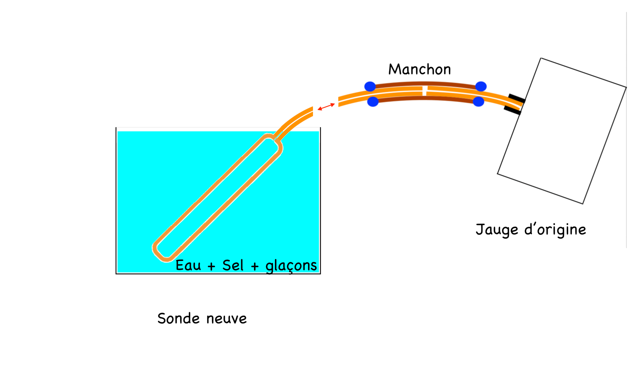

Une solution :
Pour le prix du flacon d'éther, acheter une jauge bon marché fonctionnant sur le même principe (jauge de température d'eau mécanique / Attention à la plage de temperature et au type de protection pour rester près de l'original).
Et remplacer la totalité du tube et de la sonde neuve sur le compteur d'origine. Il n'y a plus qu'a connecter les 2 avec un manchon (en gardant la sonde au frais..)

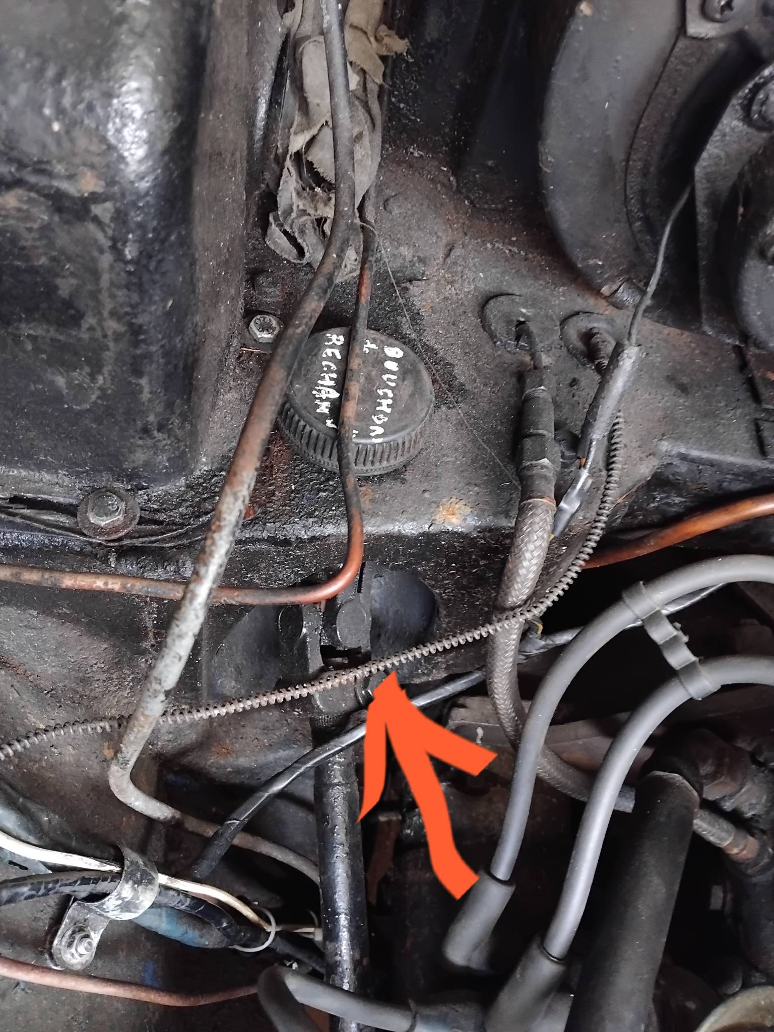

merci de vos precieux conseils ( surtout pour l'ether chez le veterinaire ! )
il me reste à parvenir à demonter du cote sulasse . çà m"a l'air bien soudé par la corrossion.
çà va vite tourner au massacre !

" il me reste à parvenir à demonter du cote sulasse . çà m"a l'air bien soudé par la corrossion."
N'utilise surtout pas le chalumeau ! C'est ce qui m'avait été conseillé ici ...
Détrempe par exemple avec du WD40. Tu peux peut-être l'entourer avec un petit bout de tissus bien imbibé.
Sur ma TF, la jauge est rentrée en force et bloquée par un écrou.
