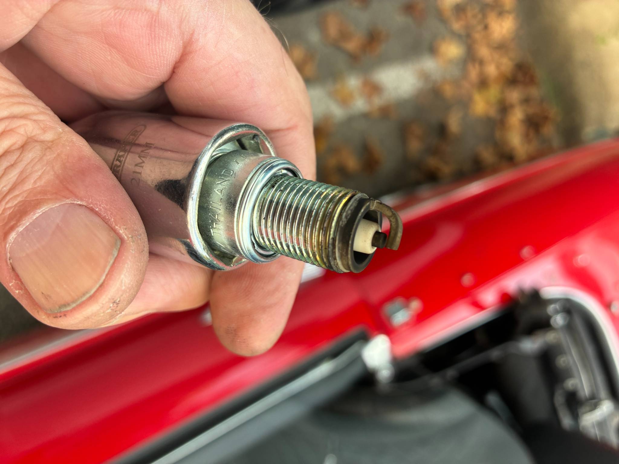

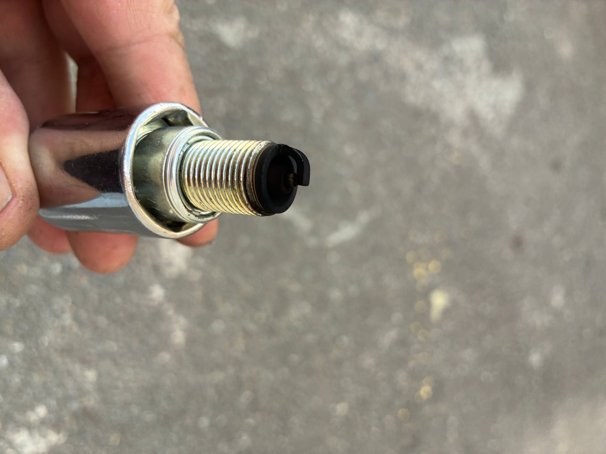

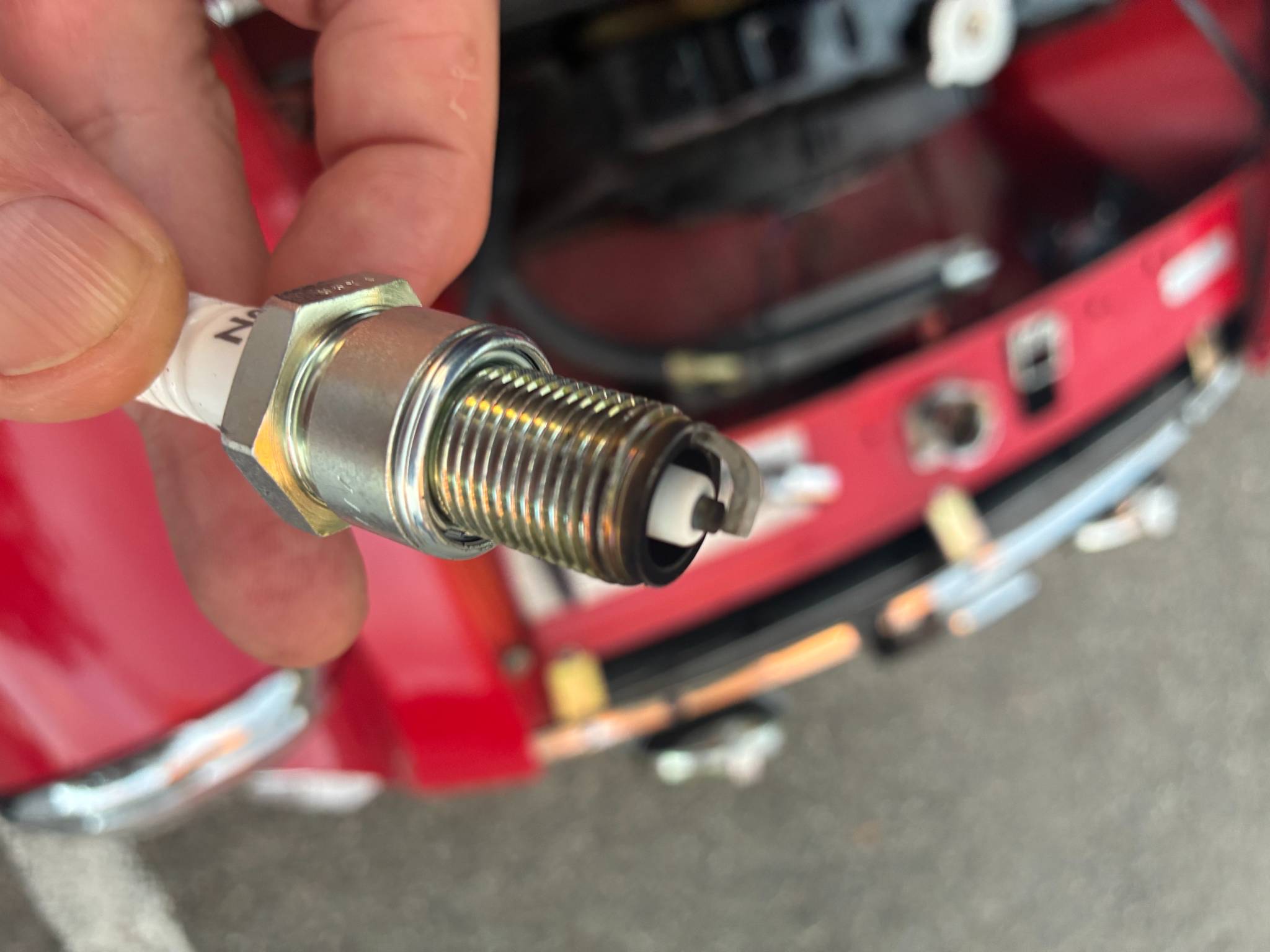

du coup apres tout ses reglage , combien de km pour controler la couleur des bougies ; test du poussoir 2mm normal pas de baisse regime pas de hausse regime excessive voila une bougie apres 50km toutes pareilles

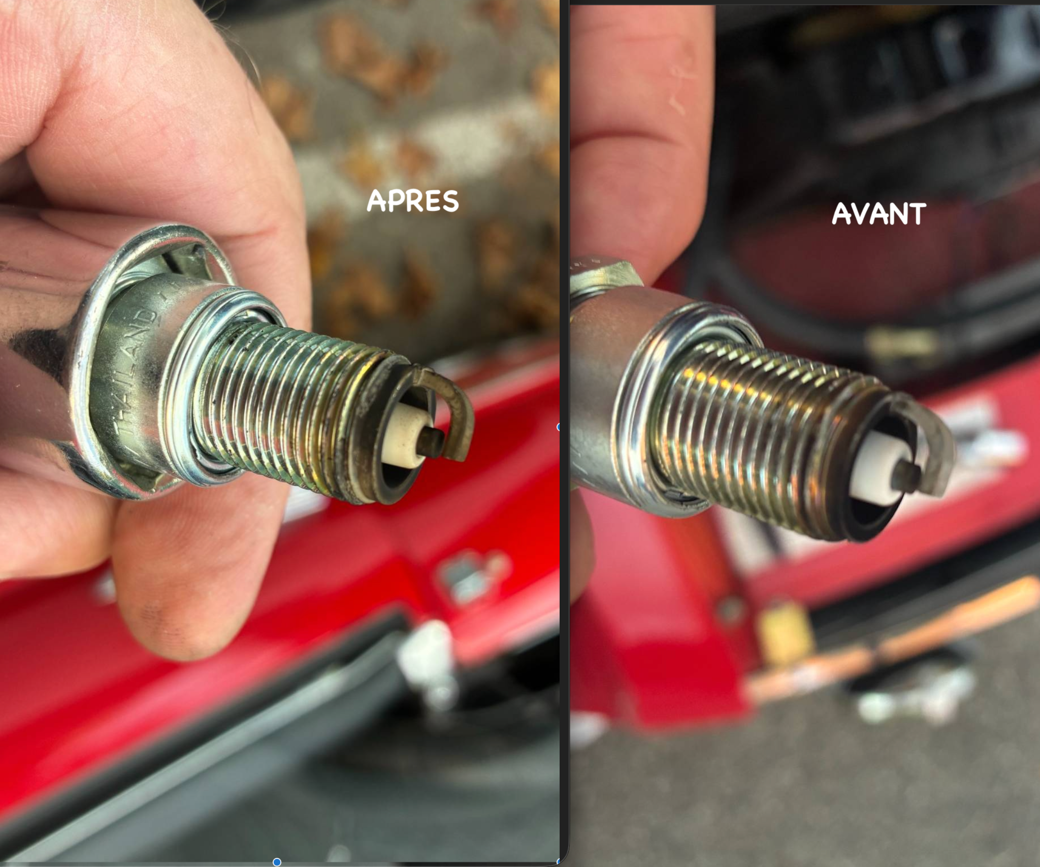

Messages : 22266
Re: moteur qui broute
une bougie
trop pauvre …
richard250967
Messages : 557
Message par richard250967 »
saby a écrit : 13 oct. 2026, 17:58 une bougie
trop pauvre …
merci sabi du retour , même juste apres 50 km ? je vais enrichir 1/4 de tour , je suis a 2,5 tr

Messages : 5058
Bougie Colortune, et oui c'est l'idéal ...
Elle me parait très bien cette bougie.
Mais 50 km, ce n'est pas vraiment significatif. Le double, le triple ou plus est beaucoup mieux et sur route et conduite énergique.
Je les vérifie à plus de 200 km en principe.
trop pauvre …
Beaucoup trop... manque de puissance ? ça ne chauffe pas ?

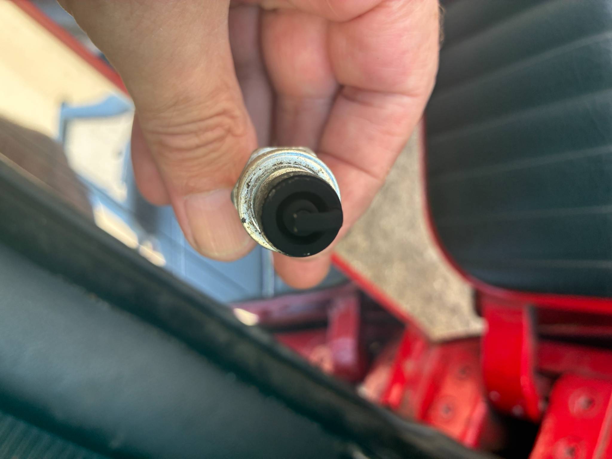

Suite sur reglage , photo 1 bougie après 15 bonne minutes au ralenti (les 4 pareils) , stable à 900TR pour voir si engorgement ou broutage comme avant
Photo 2 , bougie après roulage , une quinzaine de minute à 60 , et 5-10mn à 110.
Un avis
Messages : 16731
Je suppose que la bougie charbonneuse, c'est après le ralenti (trop haut !): c'est normal.
Pour l'autre, c'est encore, pour moi, trop pauvre...
richard250967
Messages : 557
JMAU a écrit : 20 oct. 2026, 18:35 Je suppose que la bougie charbonneuse, c'est après le ralenti (trop haut !): c'est normal.
je pensait aussi , je vais refaire essais ce WE , en rajoutant 1/4 de tour en + je vais arriver au 3 Tr de richesse
C'est vrai que la bougie color tune doit etre pratique , mais au prix qu elle coute je peux bien passer 5 mn pour monter la vis. et controler
Messages : 16731
Il y a combien de 1/n tour entre les 2 photos ?
Autant en plus serait bien ...
Compter en 1/6 de tour (1 "pan") c'est plus facile... (Vis / écrou hexagonal) et faire une marque sur un des pans ça facilite le comptage...

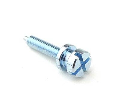

entre avant et après il y a 1/4 de tour. ma vis de richesse a une tete de ce type . Pour cela que je compte en quart
vis-richesse-carburateur-SU-HIF38-HIF44-mini-austin-rover-cooper-british-open-sealine-sprite.jpg
vis-richesse-carburateur-SU-HIF38-HIF44-mini-austin-rover-cooper-british-open-sealine-sprite.jpg (6.45 Kio) Vu 147 fois

Un HIF4 : "au temps "pour moi, c'est mieux en 1/4 de tour..
Visser 1/4 en plus ?
richard250967
Messages : 557
oui visser , j ai bien lu faut visser pour enrichir
