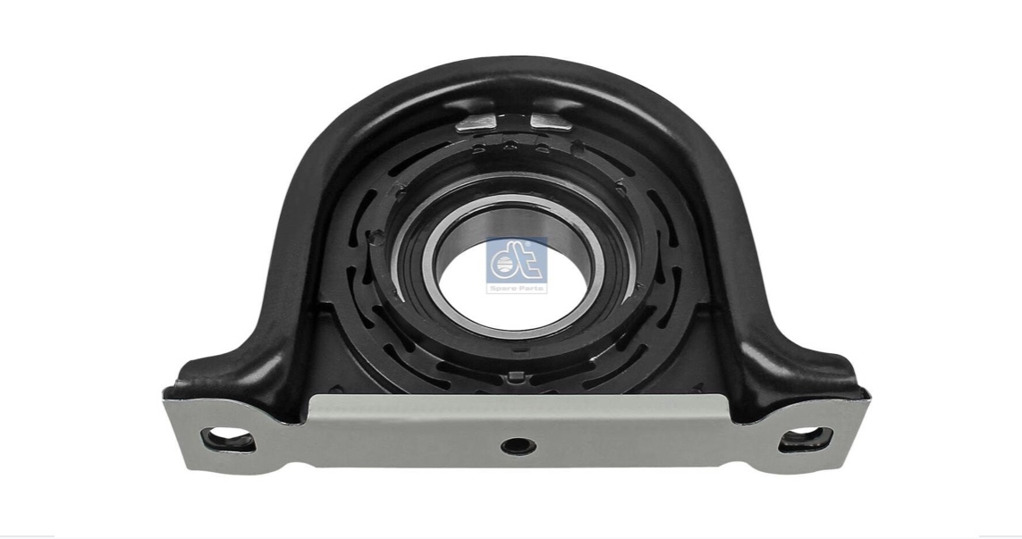

sur une transmission avec un roulement d'arbre de transmission quand peut on dire qu'il y a trop de jeu dans le roulement centrale ?
je visualise le roulement comme étant un gros boudin de caoutchouc dans lequel pose un roulement. Je suppose que le roulement peut bouger dans le joint ou il ne doit pas bouger du tout ?

C’est exactement ce montage qui se trouve de chaque côté du viscocoupleur sur Land-Rover.
Le silent-bloc lâche avant le roulement étanche et provoque un claquement, clong répétitif, à la rotation.

la question est plus de savoir à quel moment on peut considérer qu'il y a un problème de palier central
J'ai fait une vidéo du palier en question, il n'y a aucun claquement, l'arbre est en bon état y compris au niveau des croisillons.

Le déplacement longitudinal semble correct, bien qu’un peu souple à priori, c’est d’avantage celui latéral important qui indiquerait une fatigue du palier.

Palier à changer si tu veux mon avis.

ça ne bouge pas en longitudinal, mais ça bouge un peu en vertical et latéral.Francky a écrit : 28 juin 2026, 10:51 Le déplacement longitudinal semble correct, bien qu’un peu souple à priori,
Et là où je me pose la question du jeu acceptable : j'ai lu que les paliers pouvaient être souple ou dur selon l'utilisation que l'on veut faire du véhicule.
La doc ne donne pas d'info sur le jeu acceptable à ce niveau, d'où ma question.
J'ai lu que généralement le roulement n'est pas en cause, mais plus le caoutchouc autour du roulement. J'ai vu une modification possible en un palier en demi lune, mais sans le roulement.
Selon le service manual, l'arbre de transmission n'est pas démontable. Il existe pourtant des pièces en Aftermark de palier complet avec roulement.
Ils ont bien dû le monter le roulement à l'origine mais peut-être qu'ils ont collés la tête de croisillon.
je vais passer un endoscope pour voir si le tour du roulement est craqué.

J'ai refait un examen avec endoscope la membrane qui entoure le roulement n'est pas percée.
en prenant l'arbre au centre (proche du palier), ça bouge beaucoup moins (2 à 3 mm), ça ne me semble pas être catastrophique voir normal.
il y a peut-être eu un effet de "bras de levier" en prenant l'arbre assez loin du palier ...
De plus j'ai pu voir qu'il y a un écrou au milieu du croisillon arrière, ce qui permettrait de démonter et de remplacer le palier complètement.
Généralement les pièces sont solides en particulier les caoutchouc qui sont de très bonne qualité.
Je vais laisser comme ça et acheter un palier de secours par sécurité.
Je contacterai Land Service pour confirmation ou conseils ...
