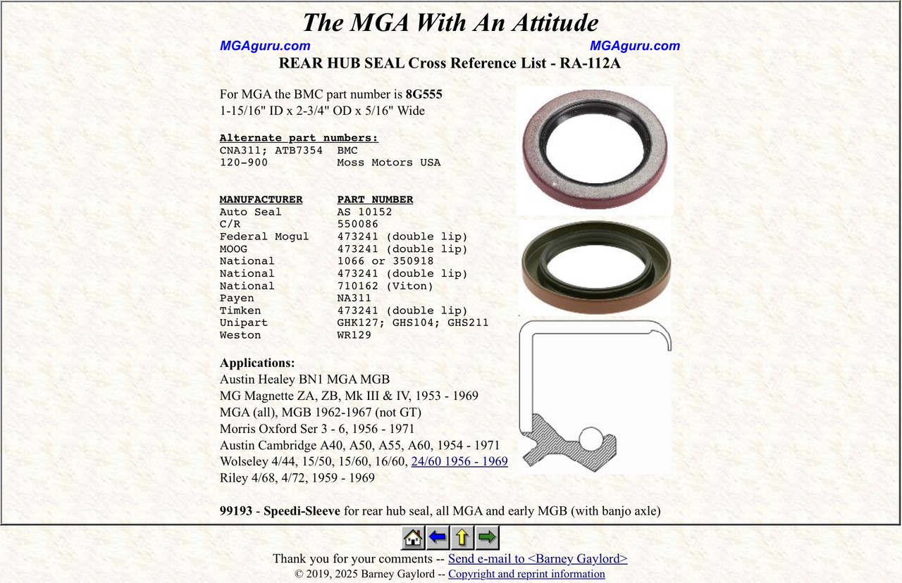

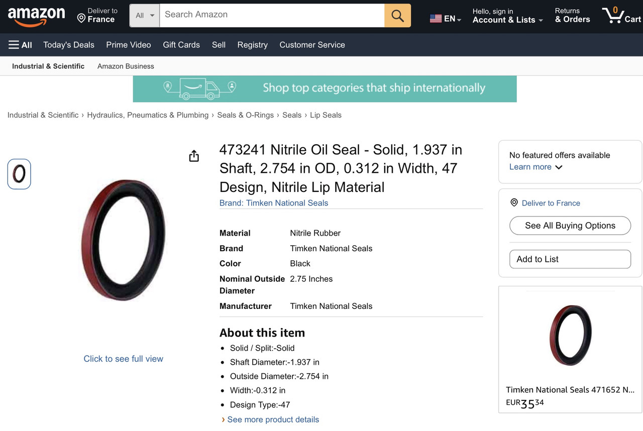

Est ce que quelqu'un aurait la référence pour un joint spi double lèvre ?

Re: Fuite pont arrière (Banjo)
la référence
Messages : 922
Merci saby, je vais regarder si on peut trouver ça en France pour par trop cher

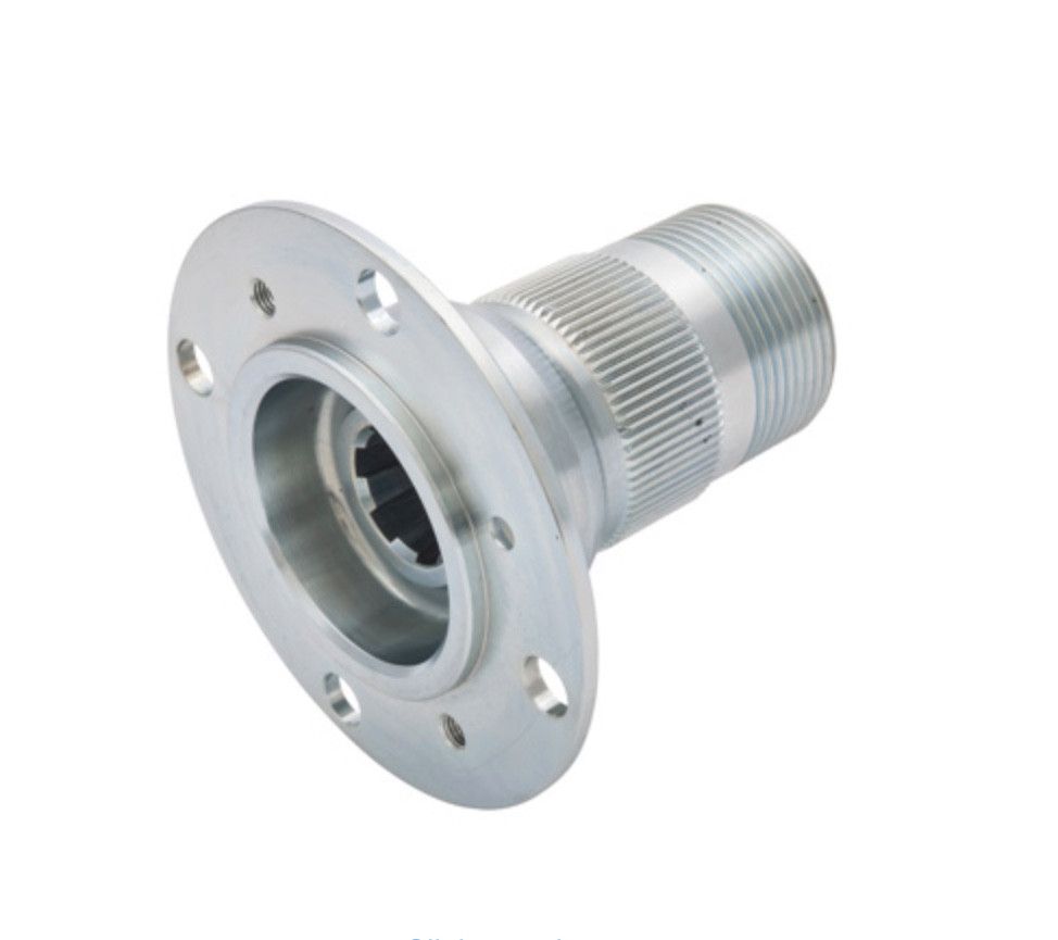

J'ai pris des mesures au laser et je pense avoir trouvé le problème : le porte-moyeu est tordu.
Cela s'est très probablement produit lorsque j'ai serré le moyeu à 250 Nm; il restait un peu de Loctite séchée sur le porte-moyeu, et je pense que le roulement s'est mal positionné et a étiré la partie supérieure du porte-moyeu.
Je ne pensais pas qu'il était possible de déformer cette pièce simplement en serrant un écrou.
Ce dont je suis certain, c'est qu'il y avait très peu de déformation avant le premier démontage du moyeu pour remplacer le joint d'huile, car je n'ai eu aucune difficulté à retirer le moyeu extérieur.
J'ai contacté Andy Jennings pour savoir s'ils ont un essieu de rechange. Mais ça fait encore une pièce de plus à changer sur cette MG :(
La déformation est bien visible sur la photo.
