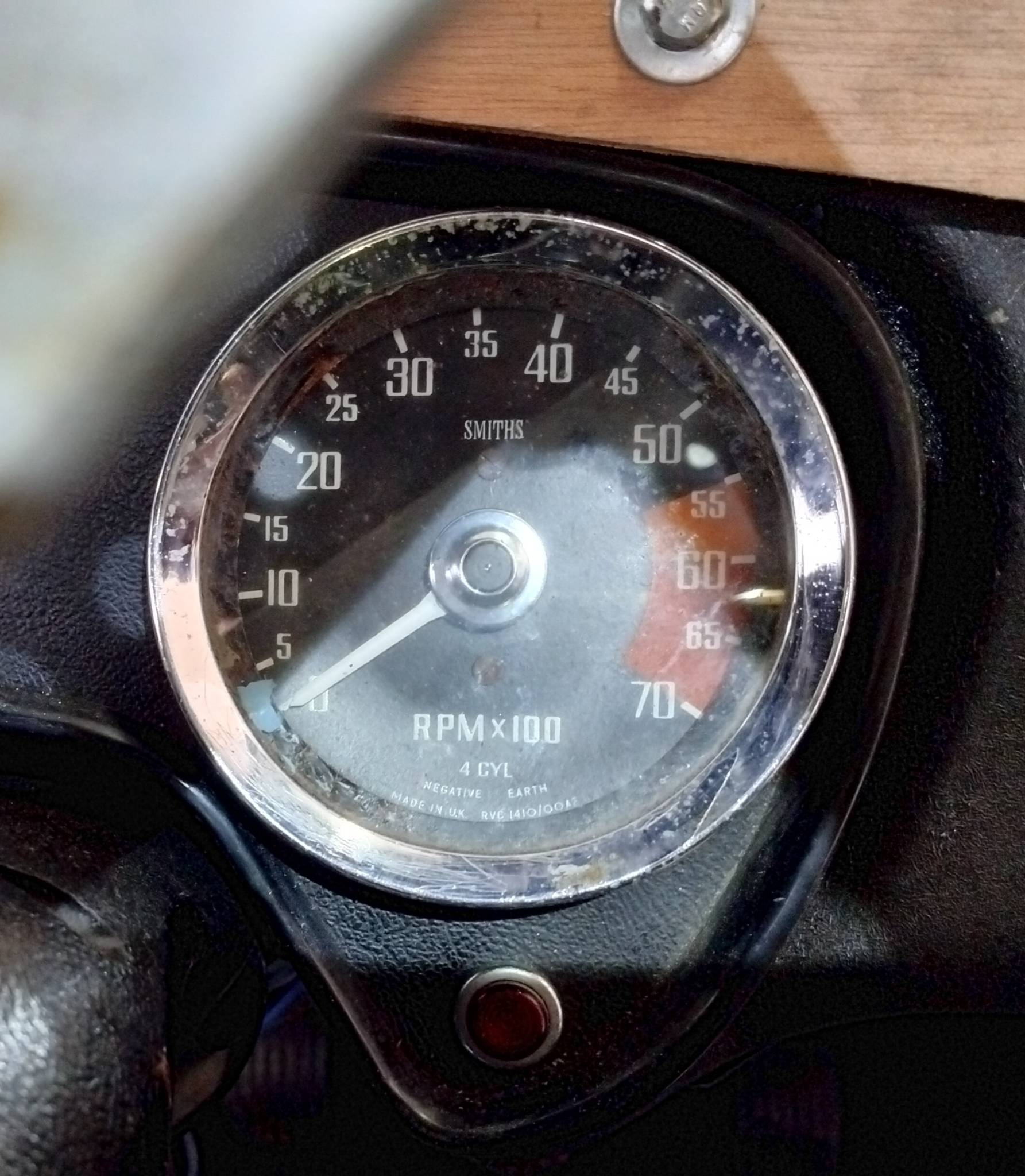

Bonjour à tous.
Je continue sur ma MG B cabriolet RH de 1976 .
Le compte tours n'a pas l'air de fonctionner.
Pas de problème pour le déposer mais après ? Que dois je vérifier ?
Merci de vos avis.

Re: Compte tours HS ?

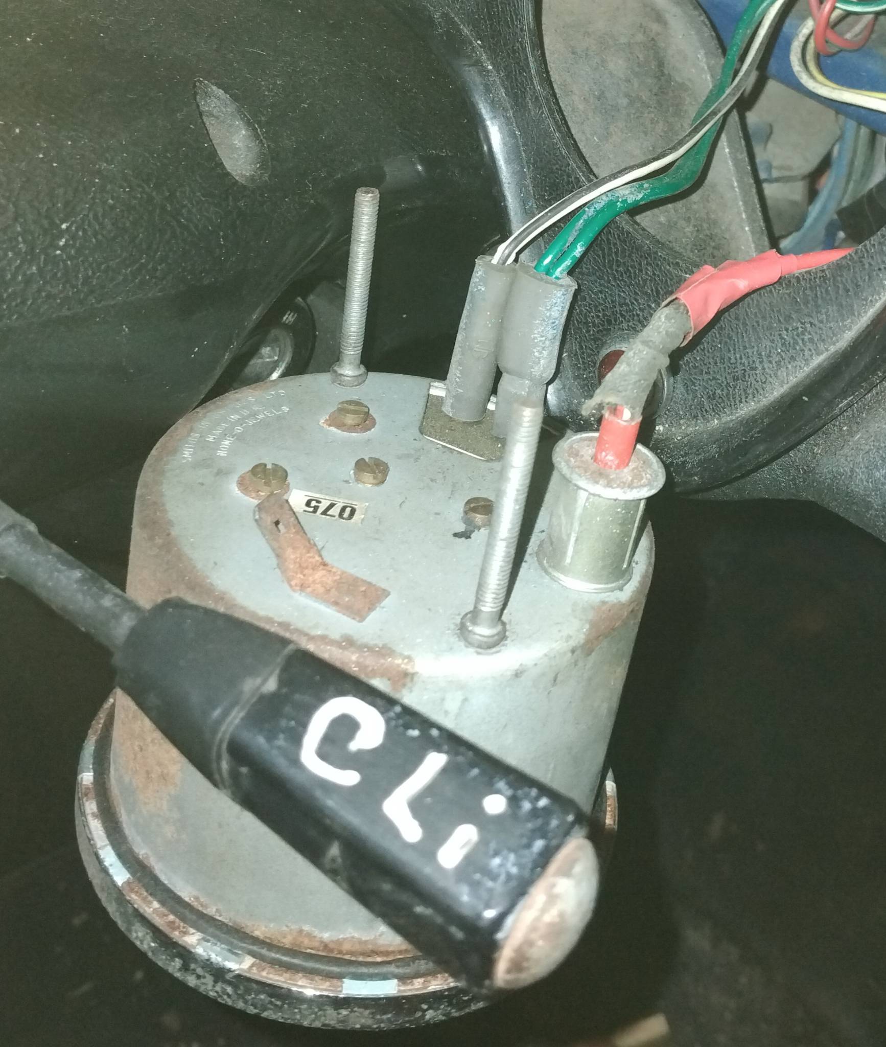

Le rouge est la loupiote d'éclairage.
le vert a l'air d'être la masse.
Mais le blanc-noir ? Fil d'impulsions ? Je le retrouve sur la bobine HT.
Je peux aller plus loin dans le démontage sans risques de casse ? ( 4 minuscules vis qui ont l'air de tenir une platine à l'intérieur).
Modifié en dernier par snapepe le 03 févr. 2025, 17:43, modifié 1 fois.
- Messages : 16735
1,5 sur 3...Le rouge est la loupiote d'éclairage.
Le vert : + 12 volts
La masse : c'est la cosse rouillée.
Noir Blanc : impulsion de la bobine (-).
3 vis seulement pour sortir le mécanisme du boitier (pas celle du milieu).
Déposer la vitre d'abord (tourner la "lunette/"bezel" pour la libérer)

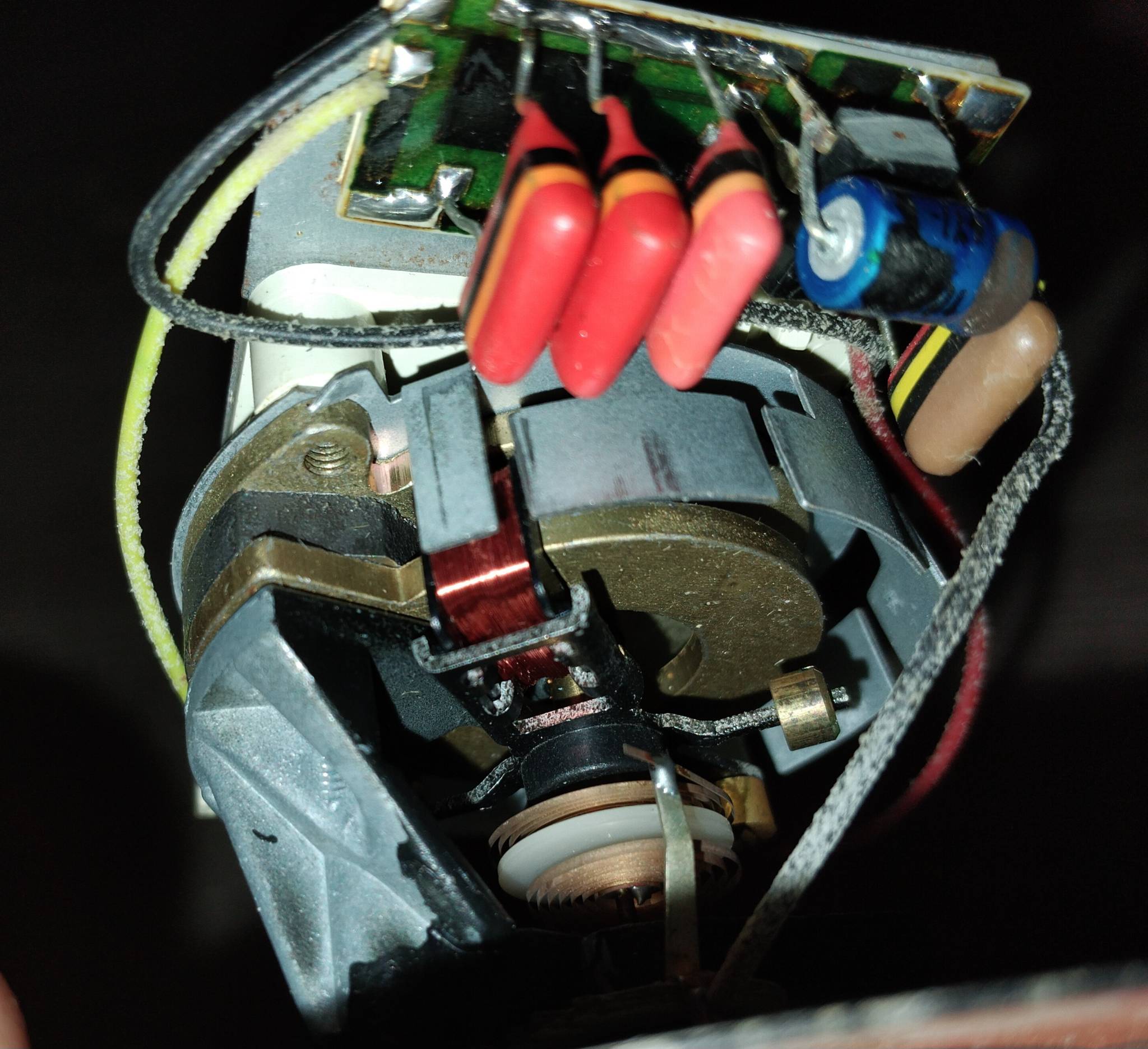

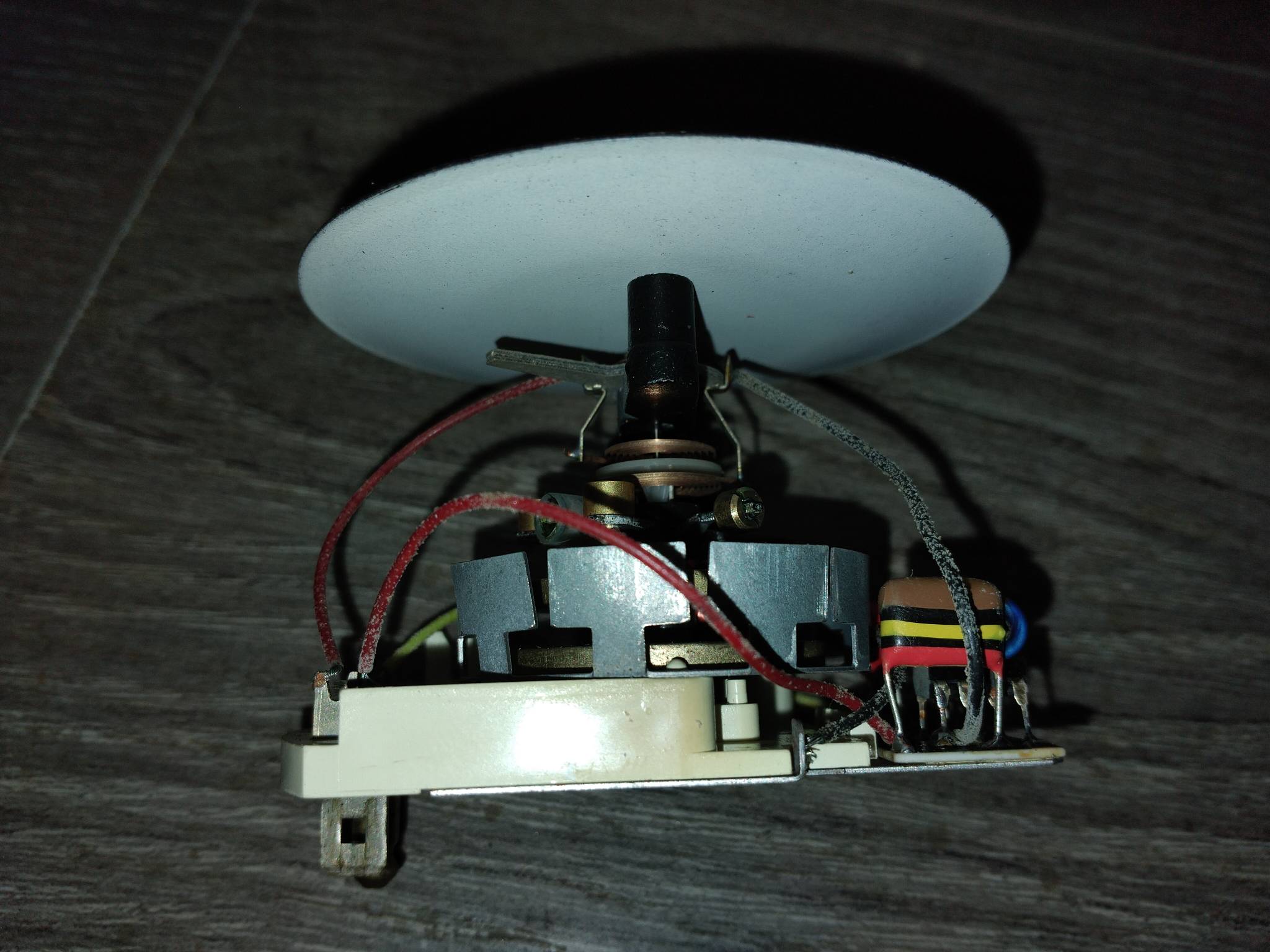

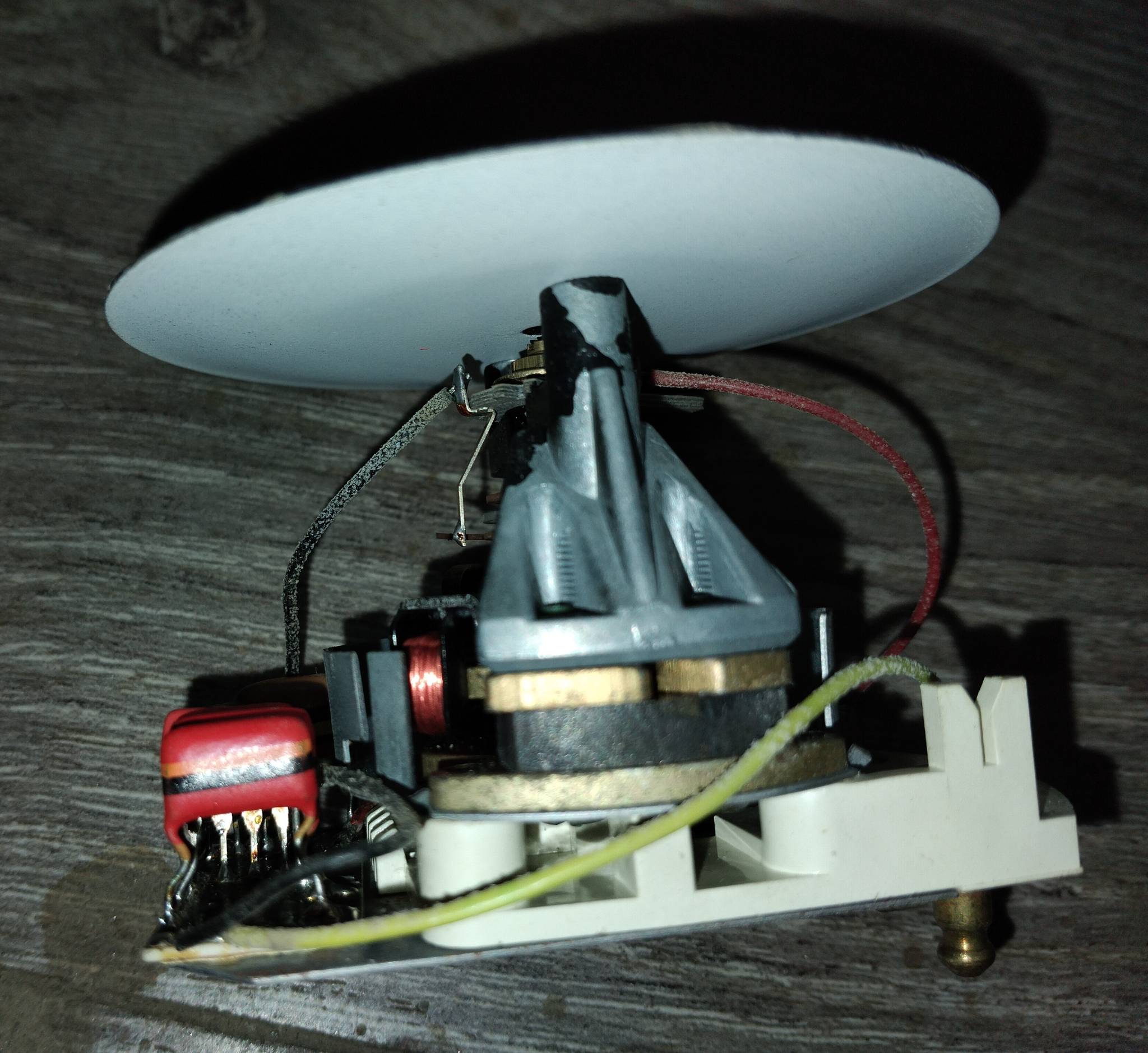

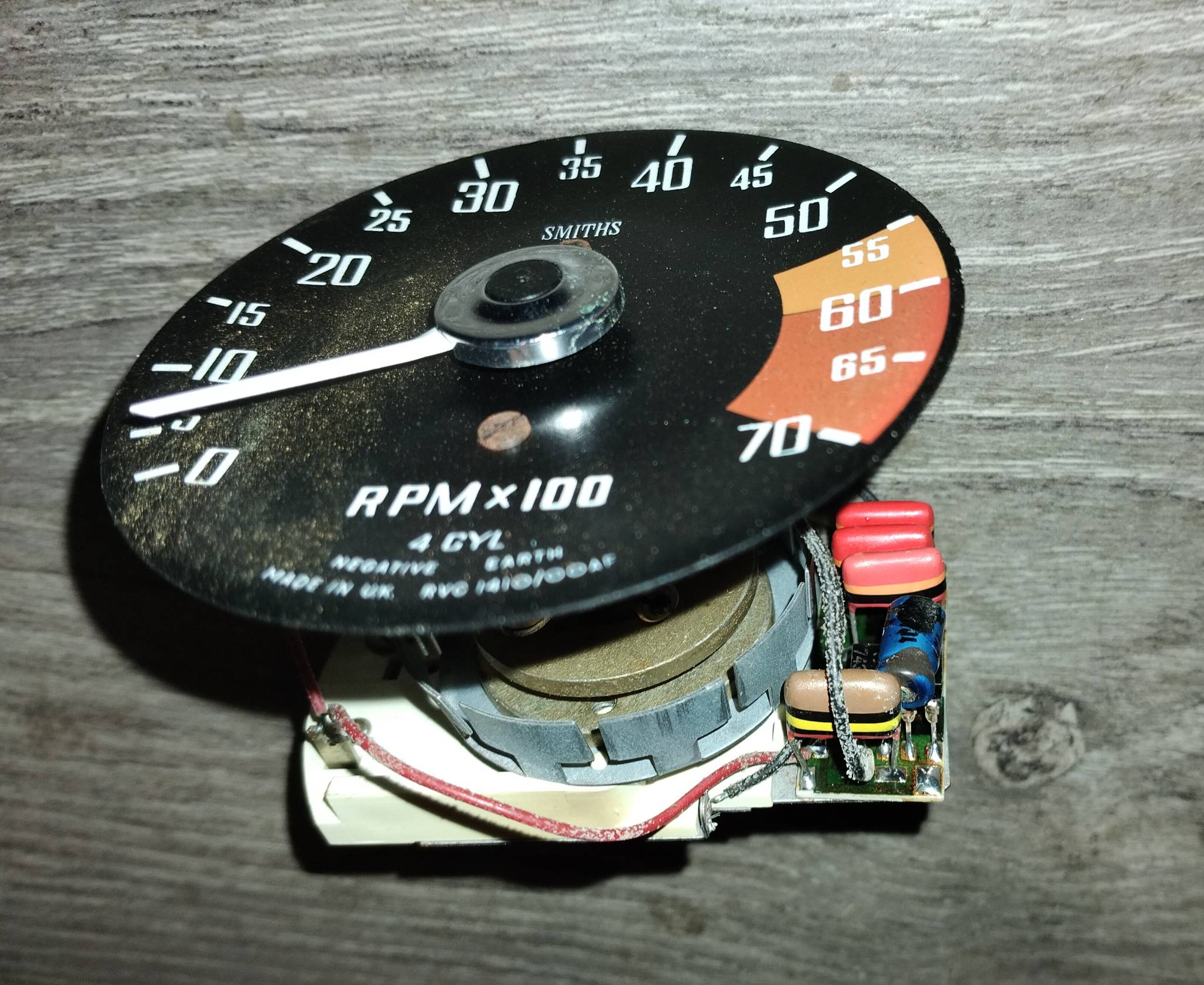

En passant j'ai ouvert le compte tours.
ça a l'air nickel là dedans ( je fais un peu d'électronique).
Espérons que ça soit juste un défaut de 12v sur ce fil vert.
"Qui vivre verra "...

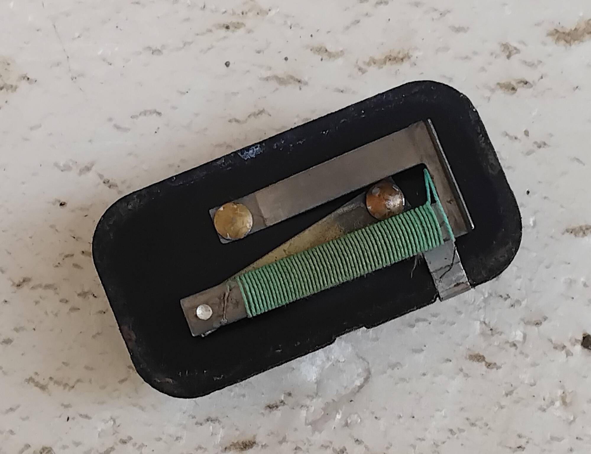

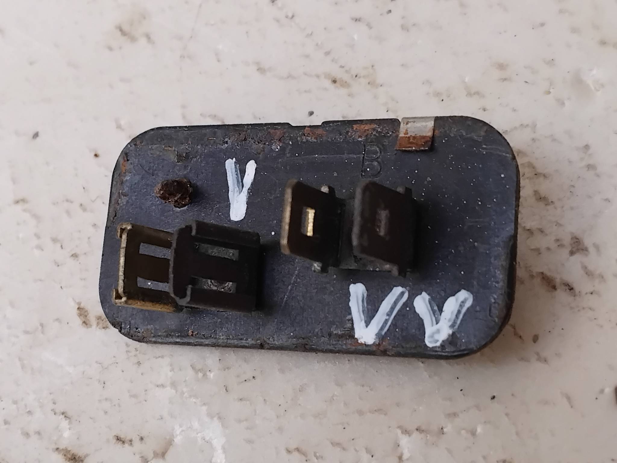

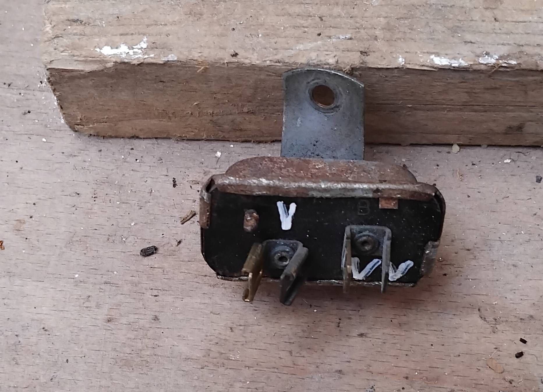

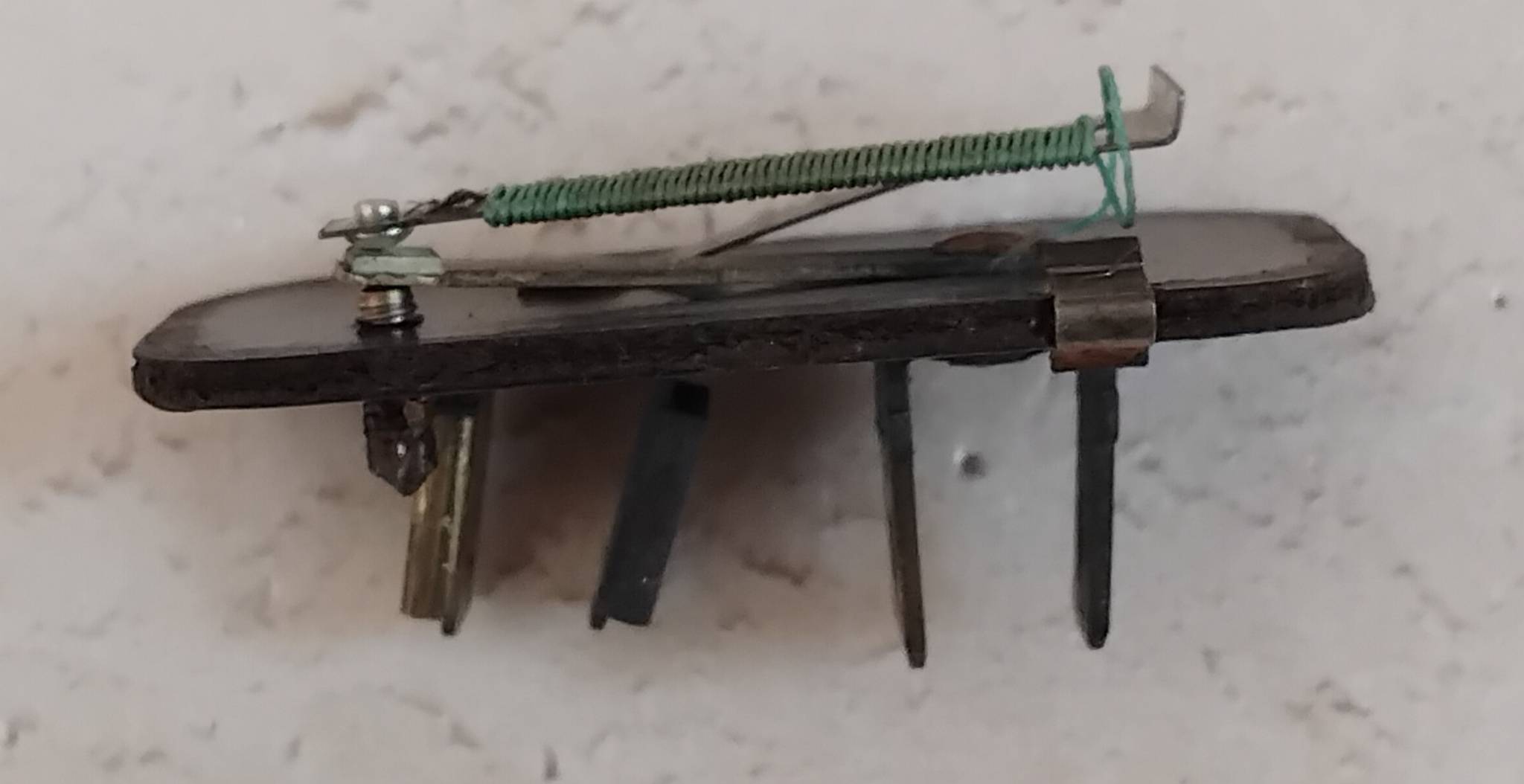

Je me suis occupé du stabilisateur de voltage.
J'avais 12,41 v à l'entrée et pareil en sortie.
Je l'ai ouvert.
Il était très propre mais obsolète..
Le bilame n'est électriquement pas très adapté pour ce genre de régulation
Peut-être va t il falloir que j'en montes un électronique avec un 7810.
Je l'ai ouvert.
- Messages : 22295
adapté
il faut le reconnaître c’est antédiluvien :-), celui qui équipe ma bagnole a cinquante deux ans, ma foi, il fonctionne.
- Messages : 16735
NormalementJ'avais 12,41 v à l'entrée et pareil en sortie.
c'est 12,41 v à l'entrée en continu...
0v 1t/6
et 12,41v à la sortie 5t/6.... moyenne 10 volts...
