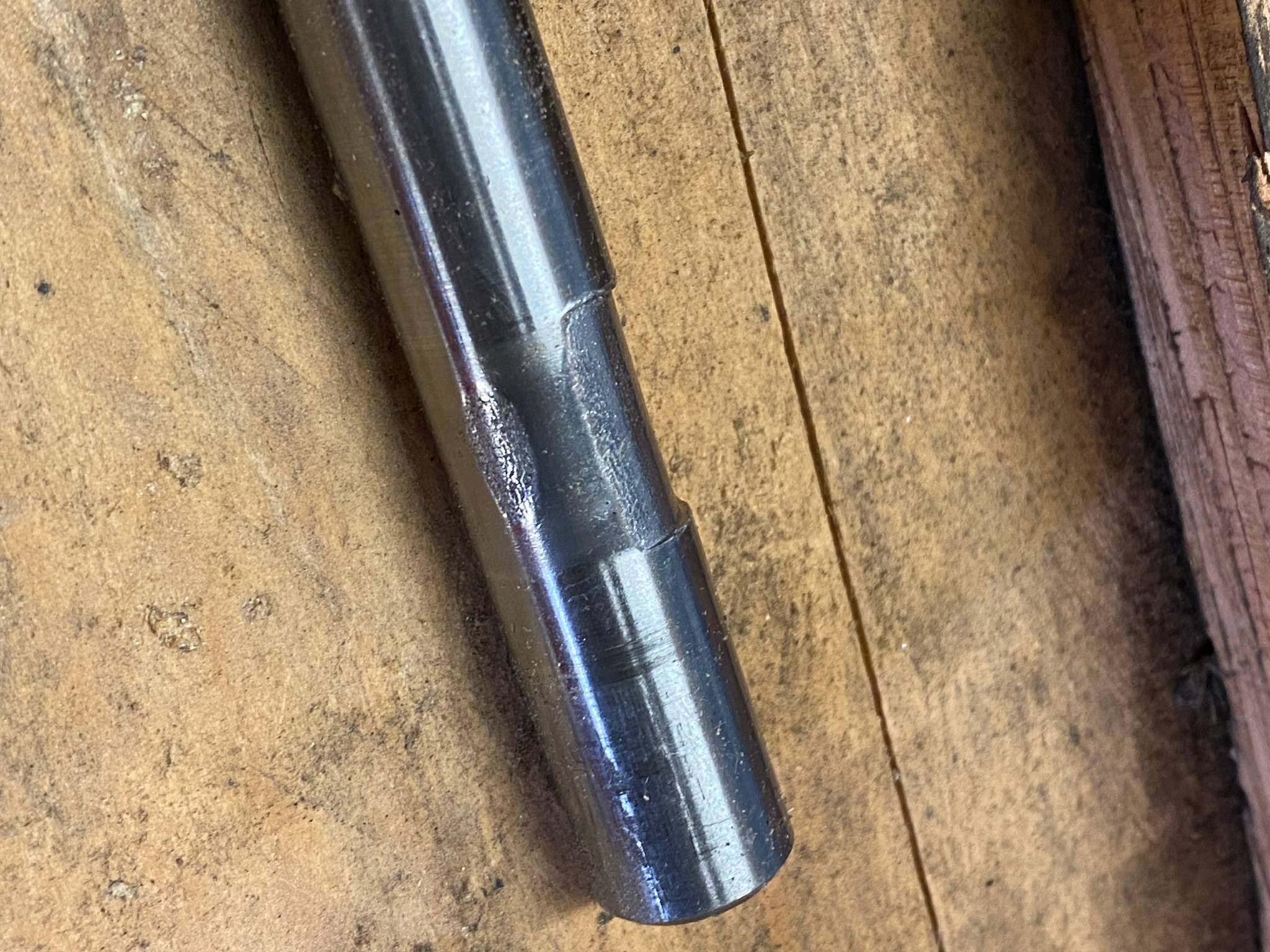

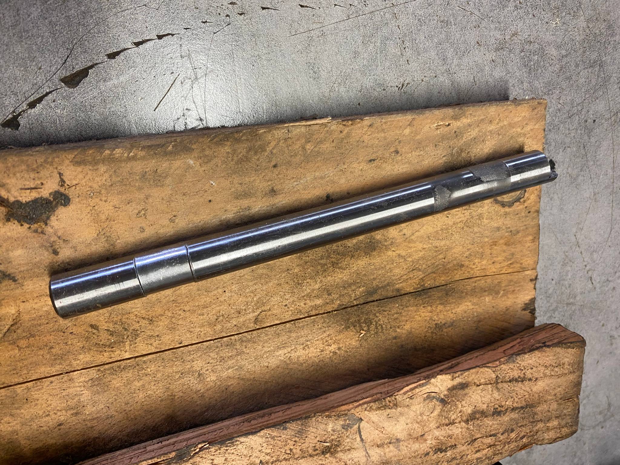

Bonjour à tous, je reviens sur ce sujet, maintenant que j'ai démonté la boite. J'ai été voir les plusieurs possibilités de réparation, dont celle de Saby. Si je reste sur le 3 trous, 3 cages, il y a 100% de chances que le problème revienne. C'est ce que j'avais fait en 2016, et voici le résultat 60.000 km plus tard : l'axe est complètement rebouffé au niveau des roulements à aiguilles.

personnellement je ne pense pas , il faudrait usiner le train secondaire pour loger des roulements à billes, il n’y certainement pas la place. les cages à aiguilles sont très solide, par contre l’axe, fabriqué en acier a ferrer les ânes, il ne tient pas le coup.
