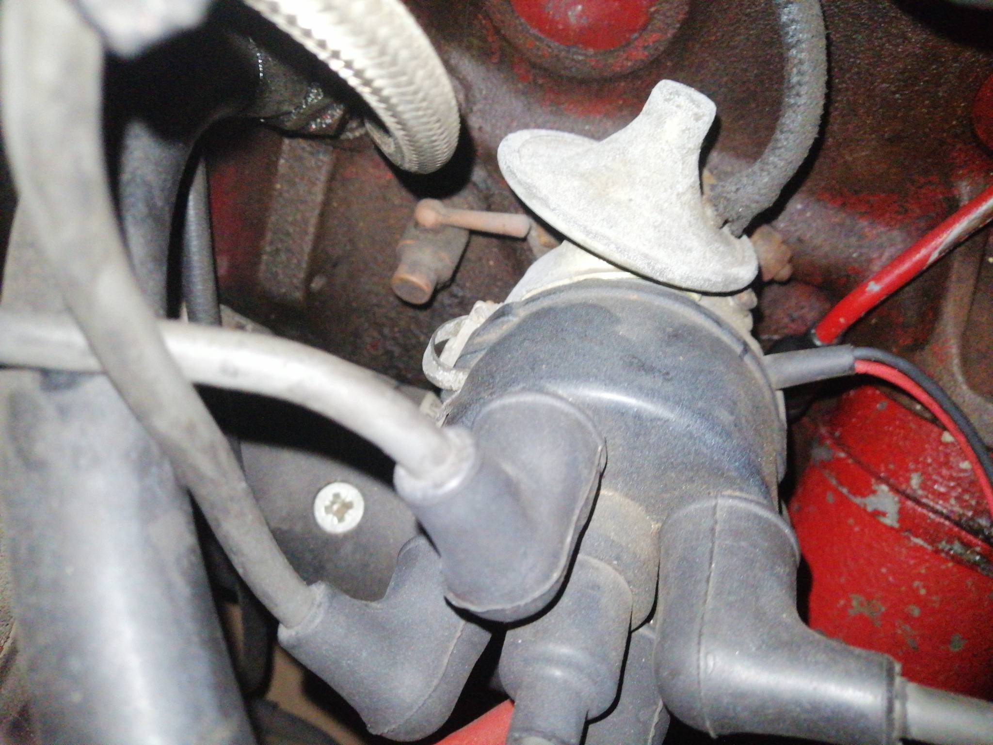

Bonjour à tous
Je m'interroge sur un robinet qui est sur le bloc moteur côté tête d'allumer. Voir photo
Il sert à quoi ?
Merci Image
Messages : 16732
Re: Robinet inconnu sur bloc moteur
Il sert à quoi ?
Vidange du circuit eau de réfrigération coté bloc . En général (biien) bouché ...
Messages : 22270
un robinet
deux solutions, ne pas y toucher sinon il va fuir, ou alors le virer et mettre à sa place un bouchon. c’est ce que l’usine a fait …
De plus ce robinet est original, dans la position de la photo il est ouvert :)

Donc mon robinet est bien fermé alors
Messages : 22270
Donc
d’après les ceuss qui possèdent ou ont possèdé cet accessoire, la position fermé est comme représenté sur la photographie ci dessous

Bon et bien il y a contradiction entre saby et jidé.
De toute façon j'y touche pas car pas besoin😉
Messages : 22270
contradiction
pas du tout :-), Jidé dit parallèle au corps, c’est à dire en long, sur votre photographie la manette est perpendiculaire au corps :-)
Ben non... ils disent la même chose....
et ton robinet est bien ouvert.

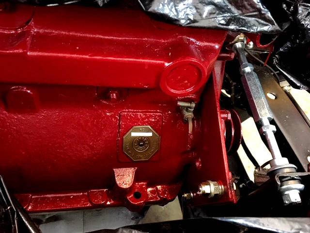

Voici un robinet " fermé " sur un XPAG
Robinet fermé.jpg (46.44 Kio) Vu 2220 fois
