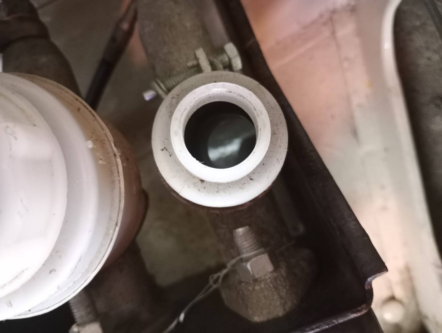

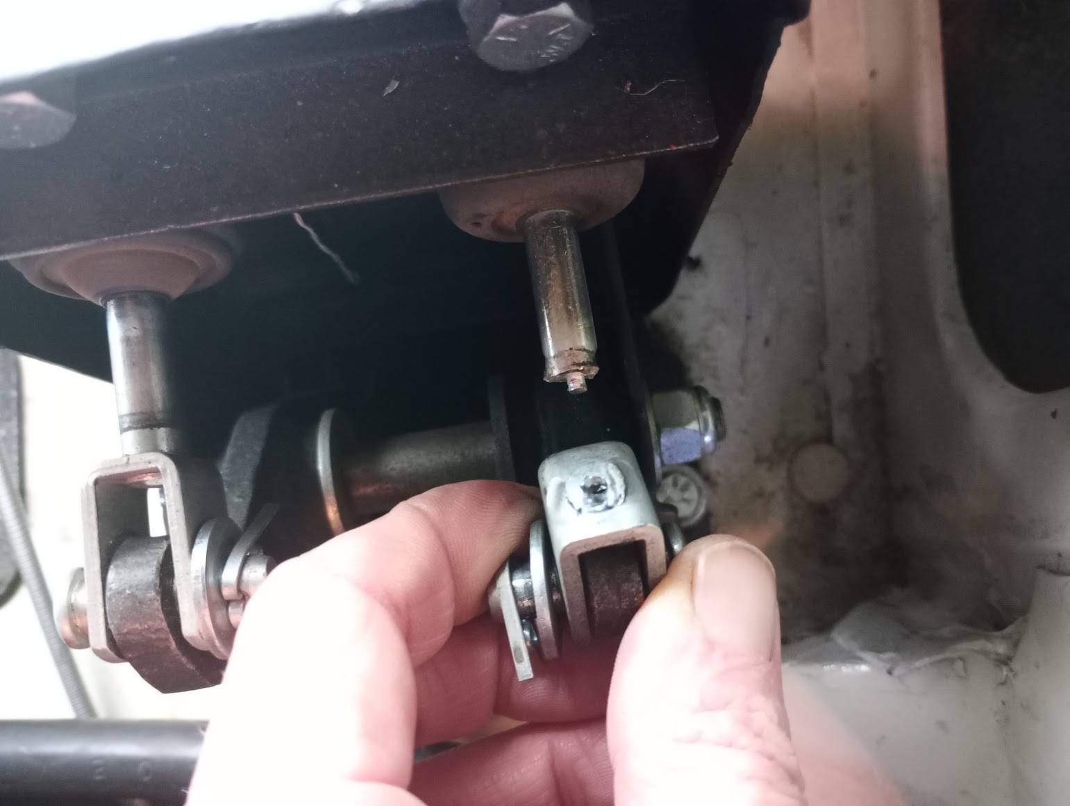

2° Jeter un oeil sous cette tôle noire pour vérifier l'état maître cylindre : la tige poussoir est cassée !
Est ce cela la cause ou peut - être-t-elle subi une réssitance ?
A votre avis , comment réparer ?

Est ce cela la cause ou peut- être elle a subi une résistance ?
C'est une première !!! :jumpy:
Tige poussoir coincée dans le maître-cylindre... ?
Messages : 22270
Re: Pédale d'embrayage
comment réparer
la pièce neuve est en vente libre

démonter
pour changer la tige il faut enlever le capuchon et démonter le circlips , avec un peu d’adresse il est sans doutes possible de réaliser cette opération in situ. le risque c’est que après avoir enlever le circlips, normalement, tout ce qui se trouve à l’intérieur du cylindre est éjecté par le ressort, c’est là que l’adresse entre en jeu :-)
le démontage du maître cylindre n’est pas une opération très compliqué. ensuite il faudra purger …

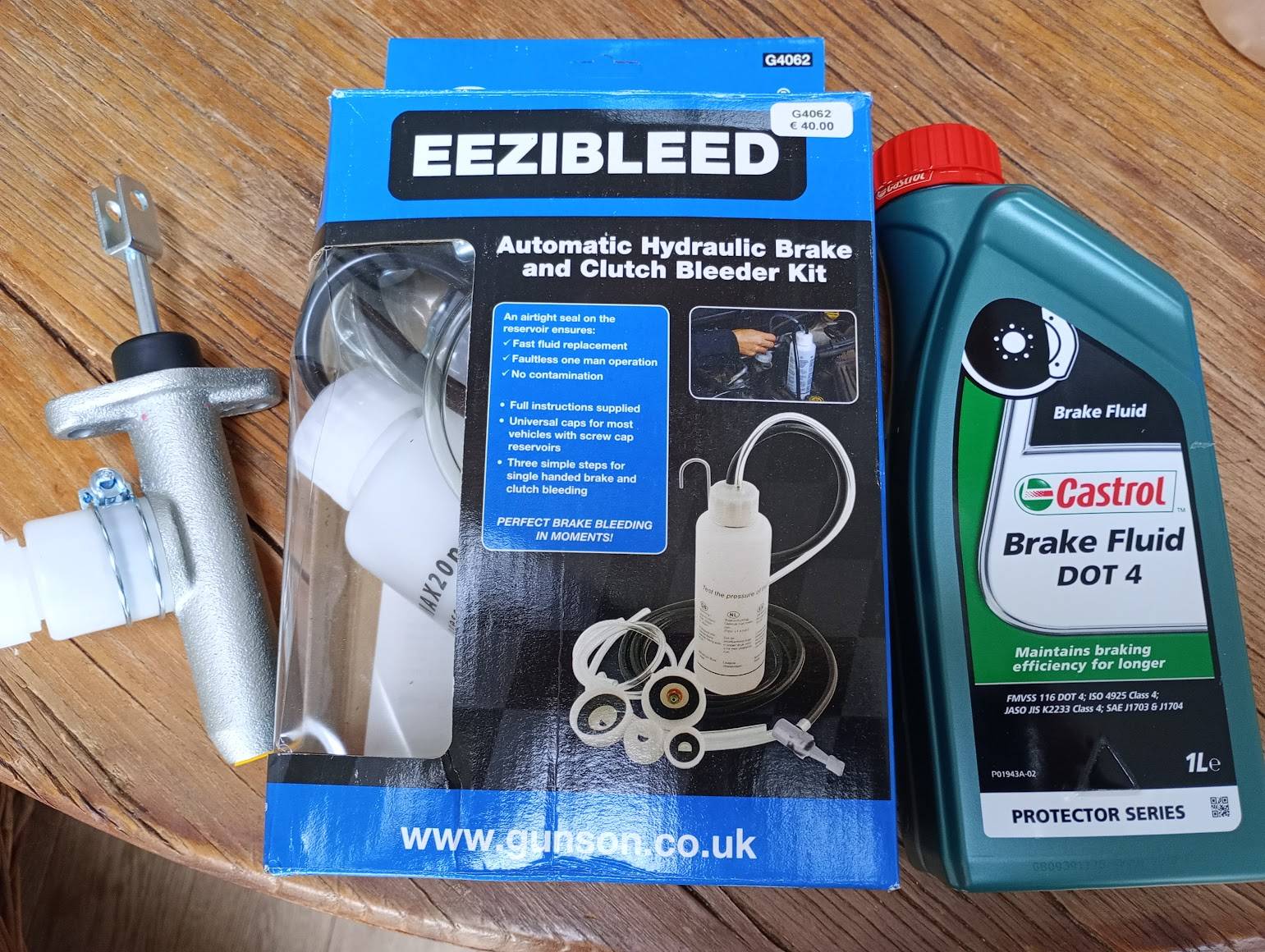

Je pense remplacer le maître cylindre c'est la meilleure solution
disons une solution. pour la cohérence il faudrait, à minima, restaurer le récepteur.

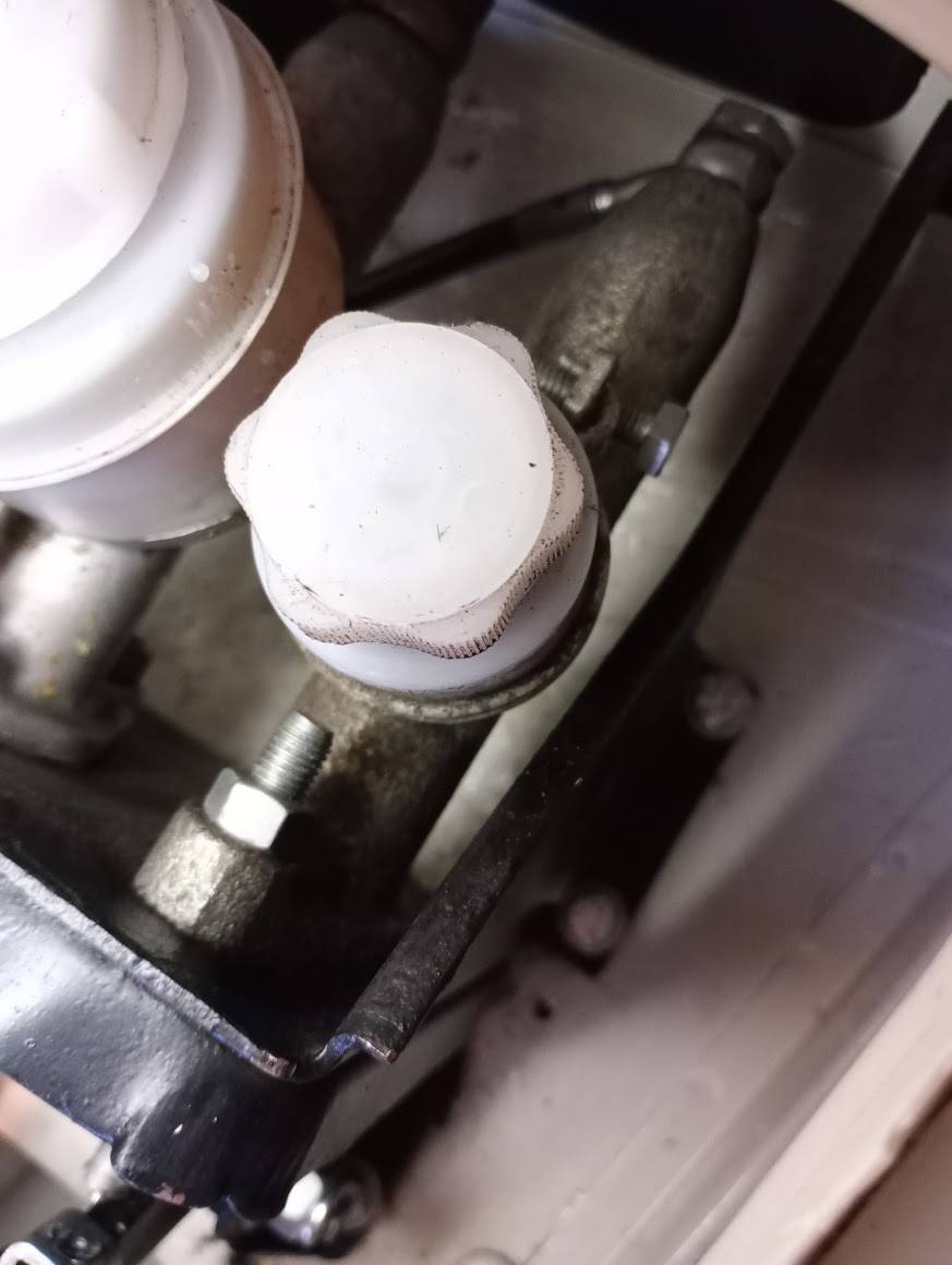

Sur la photo , je vois que vous avez déposé le maître cylindre émetteur
Mes questions :
- Comment déposer le maître cylindre émetteur ?
Dois-je purger complétement le circuit donc vider le liquide via la vis de purge sous la voiture ?
Ensuite déconnecter le flexible qui se trouve derrière le maitre cylindre en enlevant le bouchon caoutchouc sous le tableau de bord ?
Fixer un nouveau maître cylindre , remplir le réservoir de liquide ...
Ai je oublié qq chose ?

je vois
après avoir démonté le bouchon en caoutchouc, il faut démonter la vis du banjo, avec une ou deux rallonge une douille vous pouvez démonter le boulon de fixation inférieur du maître cylindre, le boulon supérieur est lui facilement accessible.
le remontage c’est l’inverse …
la purge de la commande hydraulique de l’embrayage de la mgb est une opération «hasardeuse», parfois la purge se passe bien, parfois non …
il faut rappeler que la purge, dans ce cas, c’est de supprimer toutes traces d’air dans le circuit.
une des solutions pour la purge est de démonter le récepteur, de le laisser pendre au bout de son flexible, et de le purger ainsi.

tout comme la purge conventionnelle, le eezibleed avec la purge de l’embrayage, parfois ça fonctionne, parfois non.

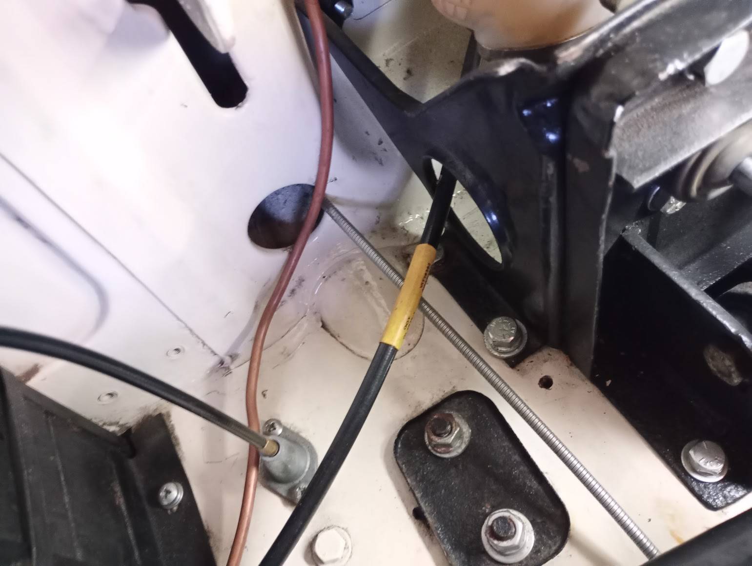

Eh bien, je ne l'ai pas trouvée que...car j'ai oublié que ma voiture est équipée d'une boite 5 de MX5
En faisant une recherche sur un forum MX5 ( sorry) celle-ci serait sous un cache de protection en tôle ?
A voir...

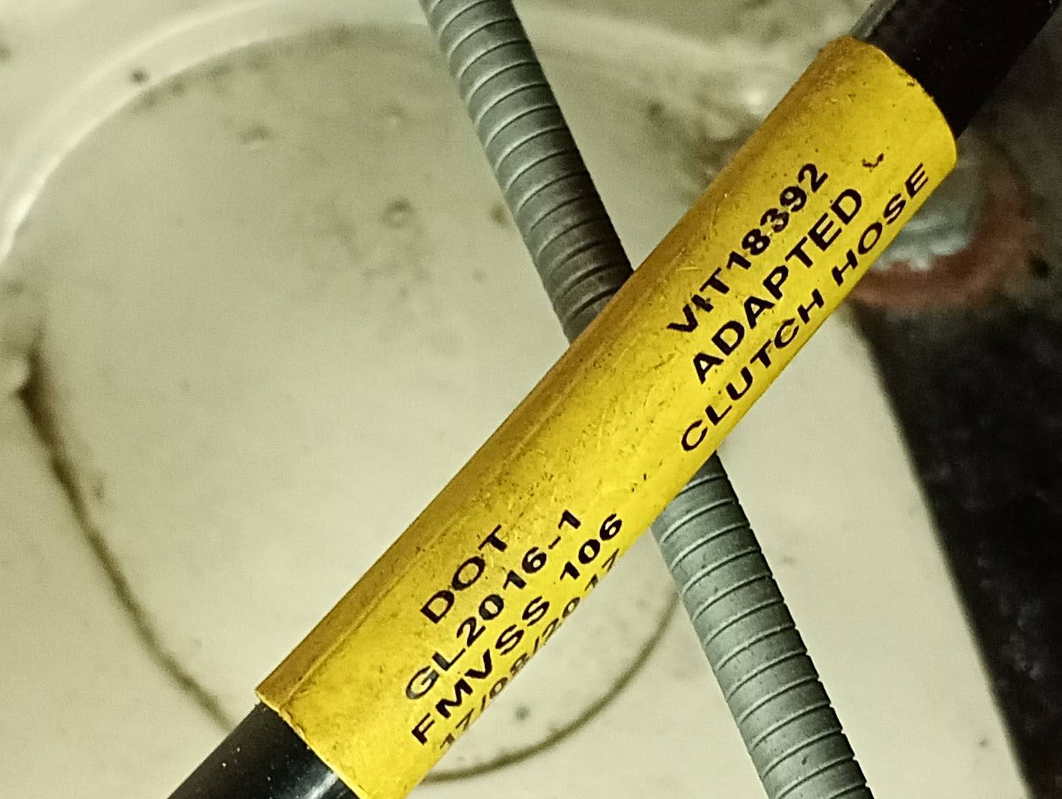

PS : d'ailleurs le cable n'est pas pareil que sur les MG
adapted clutch hose.jpg (158.99 Kio) Vu 2374 fois
adapted 3.jpg (59.78 Kio) Vu 2374 fois
adapted 2.jpg (122.55 Kio) Vu 2374 fois

MX5
il est évident que les principes de purge concernant le système d’origine de la mgb ne peuvent sans doutes pas s’appliquer au système de la Mazda mx5. habituellement il existe un rapport entre le maître cylindre et le récepteur. est ce que le maître cylindre d’embrayage de la mgb a le bon rapport avec le récepteur Mazda. il est possible que pour un très bon fonctionnement de la commande d’embrayage, un maître cylindre d’embrayage de Mazda ferait mieux l’affaire.
