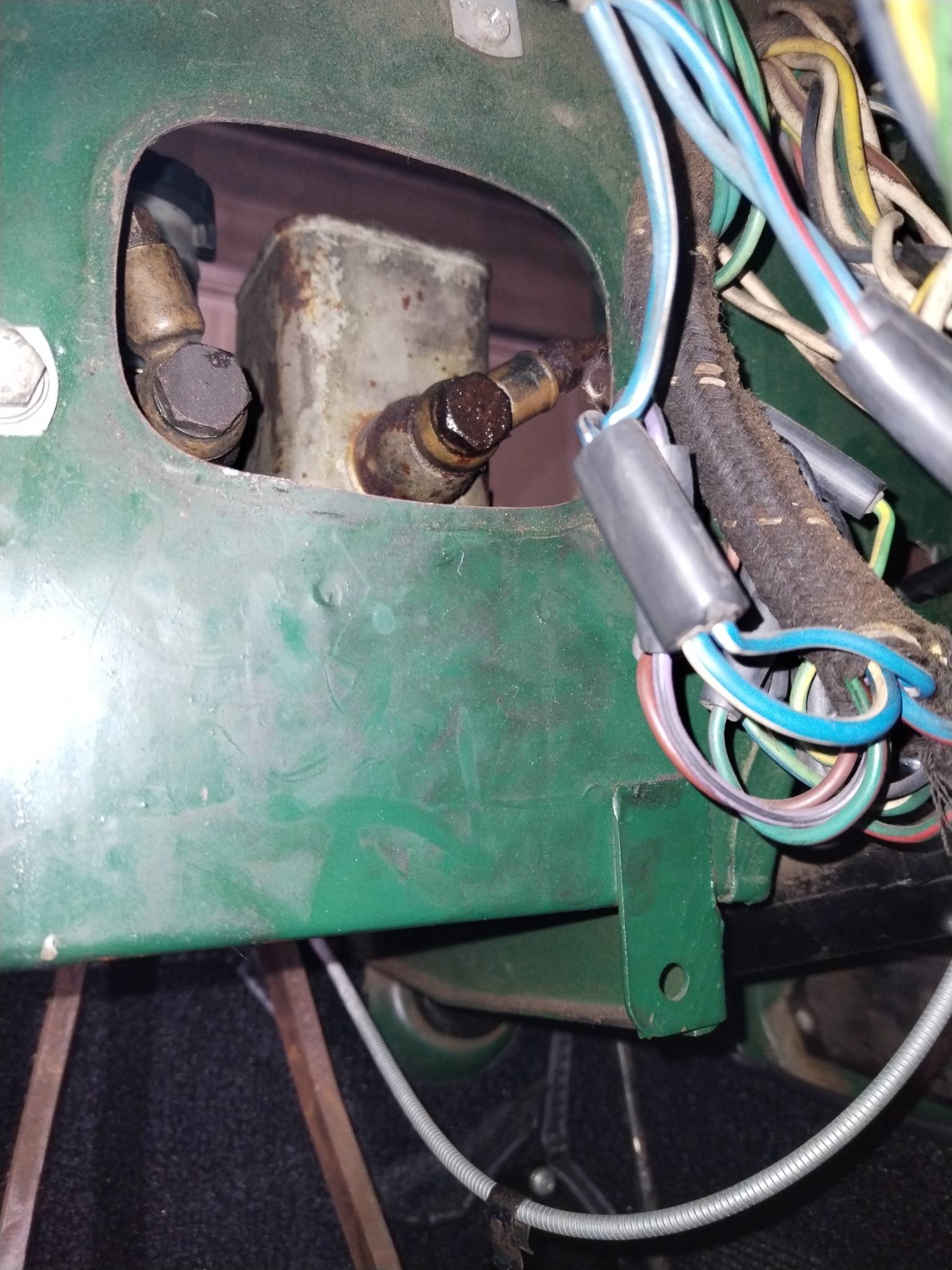

Du coup je démonte l'écrou en bout de tige?
Pas celui sur la conduite de freins,*SMS* ça ?
- IMG_20231124_153305.jpg (292.83 Kio) Vu 5462 fois
- Messages : 22270
Spud50
- Messages : 1024
- Enregistré le : 02 juin 2020, 20:38
Re: Démontage et réparation maître cylindre
Merci saby!

Mais ne faut il pas démonter le raccord qui va sur la tuyauterie rigide?
Spud50
- Messages : 1024
Oublies ce que j ai dis....

Une astuce pour démonter l'écrou du bas?
- Messages : 920
J'ai démonté que l'écrou de la conduite de frein et je n'ai pas touché à l'écrou en bout de tige.
Ensuite pour sortir tout le mécanisme, il faudra juste enlever le circlip et tout sortira.
- Messages : 22270
Une astuce
il faut utiliser une clé à douille avec la longue rallonge et la rallonge intermédiaire emboîté, peut-être même le cardan. pour pouvoir atteindre l’écrou. avec une clé à œil il faut maintenir la tête de la vis.
en ce qui concerne le banjo, à un moment où a un autre il faudra démonter la vis de banjo, autant le dévisser lorsque le maître cylindre est encore fixé sur son support, plutôt que de s’emmerder à dévisser l’écrou du tube rigide. ça ne sert à rien de démonter ça.
ceci dit chacun fait comme il veut :-)

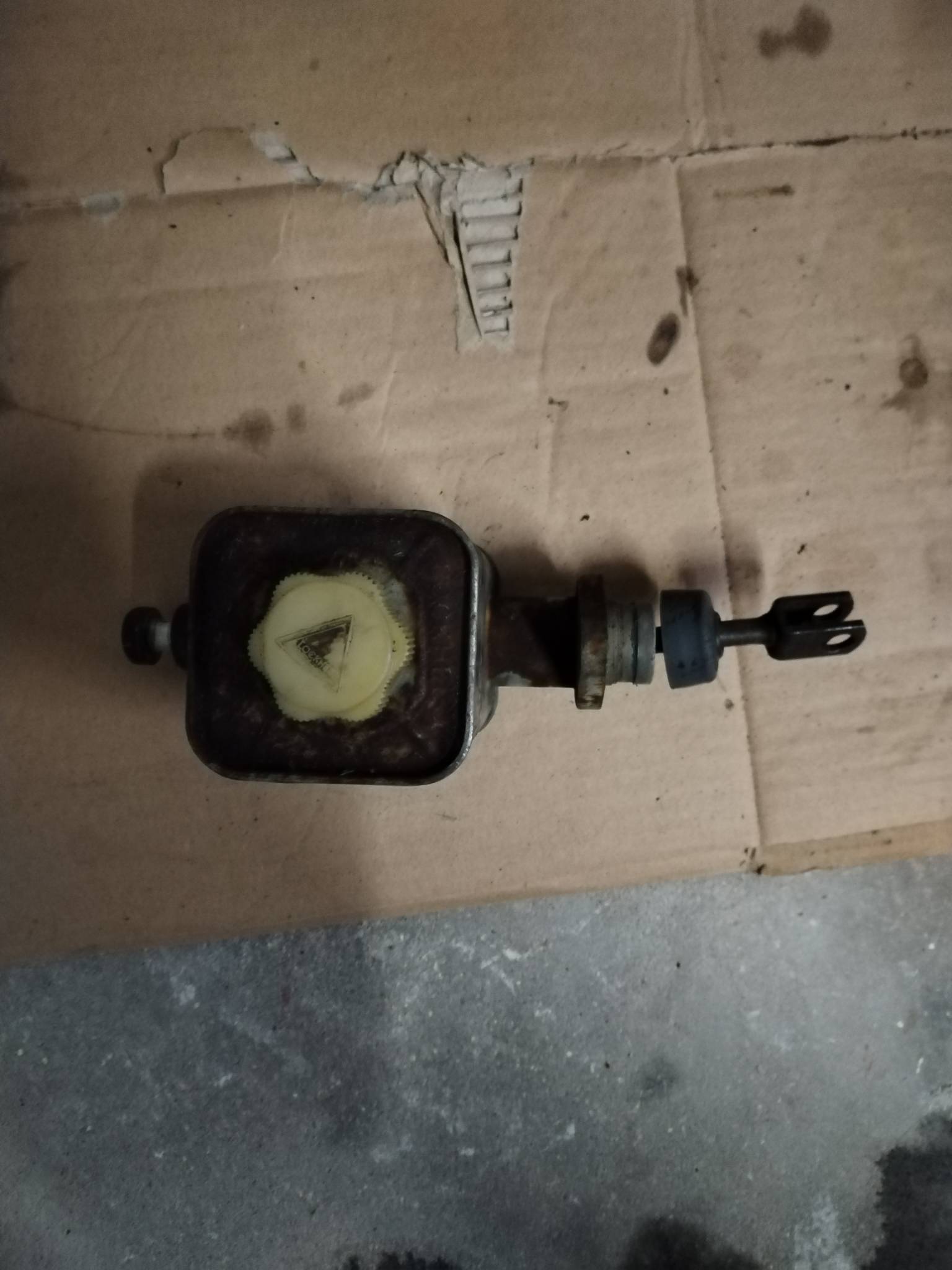

Bonjour à tous.
Question maintenant, comment démonter le MC??
Je n' n'ose pas forcer.
- IMG_20231130_152820.jpg (157.72 Kio) Vu 5268 fois

Et comment nettoyer au mieux l'intérieur ?
- Messages : 22270
comment
il faut enlever le circlips et ça sort , il y a un ressort …
pour que ça sorte facilement il est préférable de nettoyer auparavant …
nettoyer le bocal avec de l’alcool, à brûler …

Ok merci des infos.mais où est le circlips?
Spud50
- Messages : 1024
Et pour l alcool a brûler, j en met ds le bocal, je secoue et je vide?
- Messages : 22270
où
le circlips il est à l’entrée du maître cylindre, là ou se trouve le capuchon, en général on ne le voit pas parce que en général c’est sale. au démontage il est préférable de prendre des repaires pour le sens des pièces et pour le remontage …
c’est ça, je secoue et je vide, et je sèche avec de l’air comprimé, si possible.

- Messages : 920
Au vu de l'état extérieur, il est plus ou moins identique au miens. A mon avis il vaut mieux en racheter un neuf.
Je suis pour garder le plus possible les pièces d'origine mais là c'est pour la sécurité.
- Messages : 22270
l’état extérieur
la première chose c’est que il est très difficile de trouver un maître cylindre de frein d’origine neuf, bol cubique en tôle.
de nos jours le maître cylindre proposé n’a rien à voir.
en second c’est que si le cylindre est en bon état et que si le bocal ne fuit pas, pourquoi en changer, son apparence extérieur traduit le poids des ans.
personnellement je ne changerais pas le mien, qui doit avoir quarante ans, contre un nouveau
Album MG-
Spud50
- Messages : 1024
Il est probablement d'origine (La cuve), le reste à du être changé car la tige semble moins vieille a certains endroit.
Ce n'est qu un contenant, pas sûr que de le changer fasse quelque chose .
Surtout que les cuve métal sont apparemment introuvable. Si je peux la conserver c'est mieux
