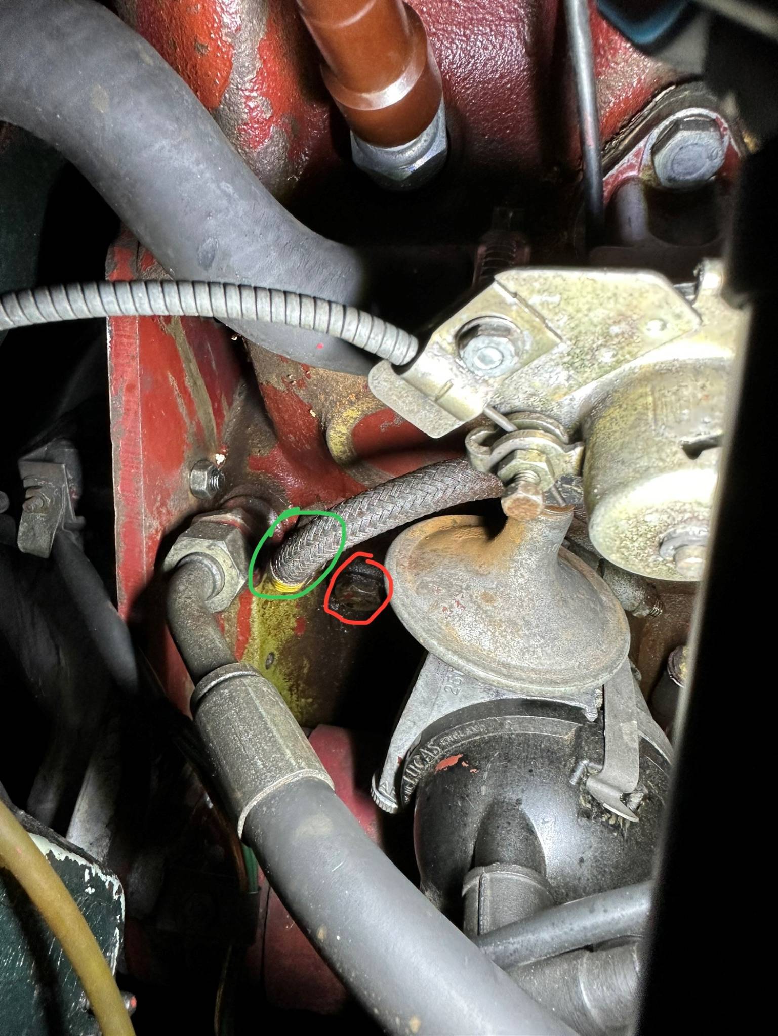

Il me semble que j'ai une fuite légère a ce niveau :
Malheureusement sur mes manuels le moteur est toujours présenté de l'autre coté, il me semble avoir identifié la durite de pression d'huile (en vert), c'est bien cela ? à quoi correspond la vis entourée en rouge ?

c'est bien la durite de pression d'huile. La direction qu'elle prend me semble surprenante ?
En dessous il doit s'agir du bouchon de vidange du bloc, qui remplace le "petit robinet merdique qui fuit".
pièce 9 du schéma
https://www.moss-europe.co.uk/external- ... 64-80.html
Si ça fuit par là, bonne nouvelle, la circulation de l'eau se fait encore dans ce recoin ;)
tu dévisses et changes le joint (ou fait l'étanchéité au téflon)

Merci ! J'ai prévu une vidange du LDR du coup je vais en profiter pour remplacer ce joint.
Je regarde ce soir si ca ne vient pas de la durite de pression d'huile.

La direction
la durite rejoint un capteur pour un manomètre de pression d’huile électrique.

saby a écrit : 19 sept. 2023, 16:58 La direction
Yes, version US si j'ai bien lu.
Re: Fuite raccord
ah OK, je ne connais pas les ricaines. Sur la mienne et sur la A la durite vient directement vers la cloison pare-feu se raccorder au tuyau rigide qui va au manomètre.
"si ça vient de la durite de pression d'huile" : ben une fuite d'huile ça ne ressemble pas à une fuite d'eau. Si c'est gras... ;)
