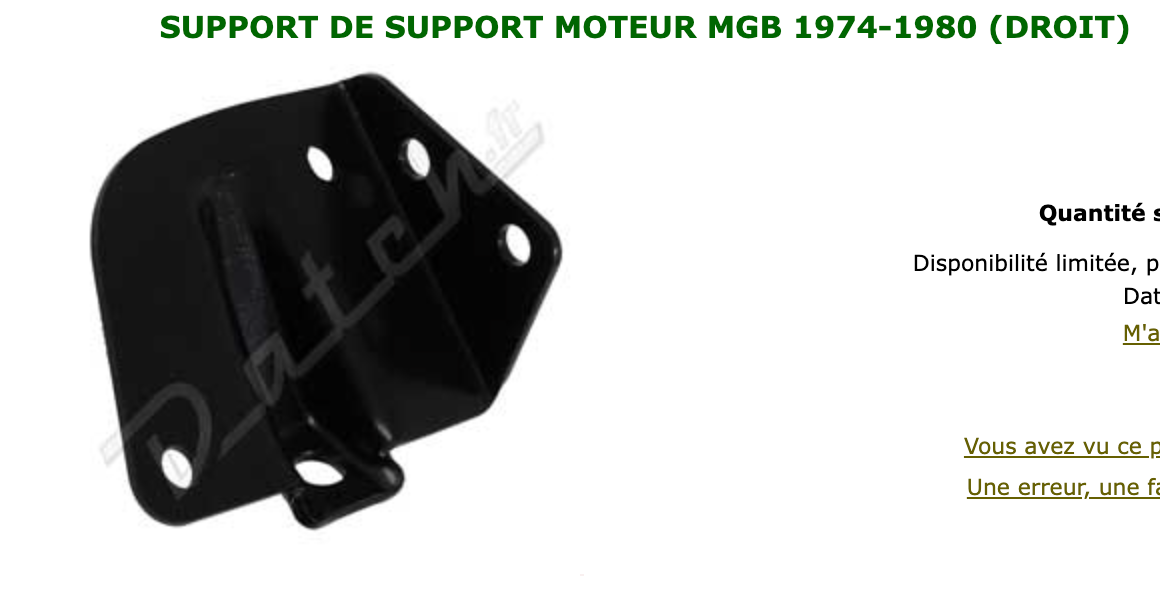

J'ai mon support moteur droit de fissuré
Piece commandé
B US de 1980
Y a t'il une astuce pour chagner cette piece ?
Capture d’écran 2023-07-26 à 11.30.10.png (161.69 Kio) Vu 542 fois
J'ai a disposition une fosse si besoin
ou c'est plus pratique au sol avec de quoi bouger un peu le moteur

vous mettez un cric, avec une planchette, sous le carter d’huile vous soulevez très, très légèrement le moteur et vous démontez …

c'est ce que je me suis dit donc super !
