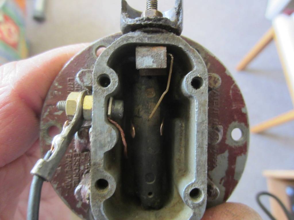

sur la mgb au tableau de bord il y a une jauge qui indique le niveau de l’essence dans le réservoir.
si je comprends bien sur une mg tf, et sur une td ?, il y a un voyant alimenté en 12V, à partir d’un certain niveau d’essence un «capteur», au niveau du réservoir d’essence, met ce voyant à la masse et le voyant s’allume. c’est ce que je comprend …
je suis un peu dubitatif sur le fait que le «capteur» trempe dans l’essence, ces bagnoles seraient, alors, des bombes roulante …
en fait il n’y a pas de partie électrique qui trempe dans l’essence :-)
Album MGen fait il n’y a pas de partie électrique qui trempe dans l’essence :-)

- Messages : 5058
- année : 1955
Re: jauge de niveau d'essence hors service
Si si, l'ensemble trempe dans l'essence. Le balancier n'est pas pourvu de joint.
Les joints ne sont la que pour éviter les fuites à l'extérieur.
Pour plus de précision, il y a un rhéostat à l'origine qui ne sert strictement à rien puisqu'il n'y a pas de jauge de niveau, sauf que ce fil se brise à force du frottement et HS.
Le voyant, c'est une simple ampoule qui se déclenche a un niveau mini d'environ 12 L.
