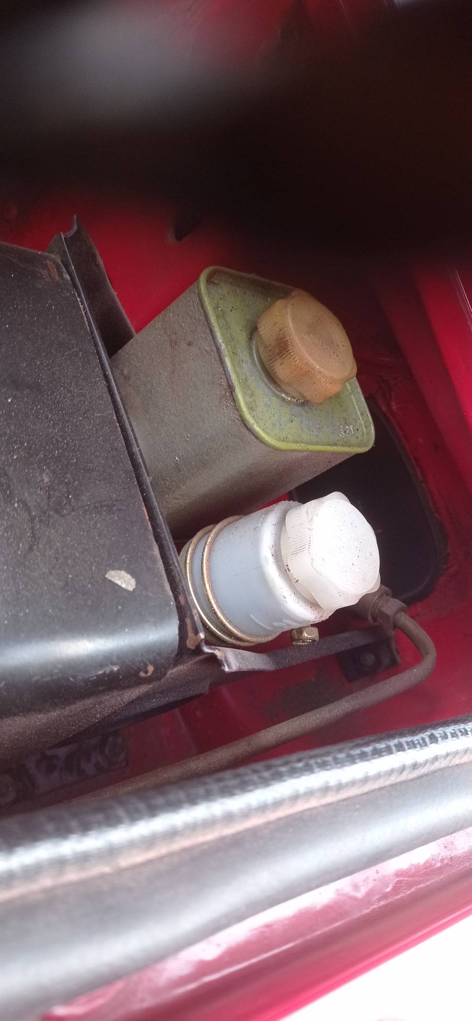

En vérifiant les niveaux je constate que le godet blanc a droite est vide ..
S'agit il des freins ou de l'embrayage ???
Je suppose que je dois remettre du liquide de frein dans ce petit godet?
Le gros carré est lui bien rempli
Merci votre réponse 🙏

vous possédez cette mgb depuis peu de temps ? vous avez l’air de la découvrir. en effet c’est le bocal de l’émetteur d’embrayage.

Vaut mieux s'assurer de mettre le bon liquide dans le bon récipient....
En principe c'est le même dans les 2 bocaux...
Mais il vaut mieux tomber en panne d'embrayage qu'en panne totale de frein...

…..l’avantage avec le bocal séparé transparent c’est qu’on y voit le niveau du LDF , c’est pour cela qu’il était obligatoire en France & Benelux. Icelui en métal, bien que « Old School » demande de l’ouvrir pour y chouffer le niveau. Aujourd’hui il n’existe plus en neuf et les adaptable sont tous en bocal plastique translucide.

Si le bocal embrayage est vide, Il est plus que probable qu´il y a une fuite et assez probable que ça soit le récepteur.
La fuite est certainement légère si les vitesses passent encore correctement...

Je te remercie pour ta réponse. Peux tu m'expliquer ce qu'est le récepteur ?

Le récepteur est sous la voiture
Une photo ici :
viewtopic.php?p=406673
