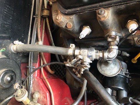

- 06115293-3BFE-4017-92C1-F3BE3FA68696.jpeg (56.63 Kio) Vu 2048 fois
- B7FC7D2B-DF05-477C-96AC-8B75C6F5DADD.jpeg (47.41 Kio) Vu 2048 fois

tout est possible... néanmoins (nonobstant) pour changer la pompe à eau (travail facile) il faut déposer le radiateur. Il est dommage de le faire 2 fois (adage de fainéant
) De plus si une partie du système est entartré, tout l'est.
La vanne de chauffage est bien celle de la photo, mais elle a déjà été modifiée

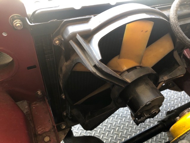

Le ventilateur plastique 7 pales est indispensable sauf si ventilo électrique avec thermostat bien calibré

sharosha
- Messages : 34
- Enregistré le : 21 avr. 2023, 16:37
- année : 1969
- Serie speciale : LHD série US
Re: Des nouvelles
Voici les travaux réalisés : Nettoyage du circuit de refroidissement, remplacement : radiateur, pompe à eau et calorstat.
Résultat : la voiture chauffe moins mais elle est encore dans la plage haute sur le mano en dessous de la zone rouge. N'ayant pas changé le thermomètre, j'ai prévu de le faire pour finaliser les remplacements, il peut envoyer de mauvaises infos. Profitant d'une promo je vais aussi remplacer le ventilateur qui me semble sous-dimensionné pour le radiateur. Si après tout cela cela chauffe encore je ne sais plus quoi faire !

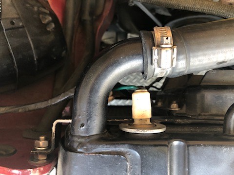

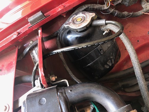

sharosha
- Messages : 34
- année : 1969
Re: Des nouvelles
Voilà le problème de chauffe de la voiture est réglé, j’espère définitivement. J’ai remplacé le thermomètre et surtout le ventilateur, le précédent me semblait sous dimensionné et cela semble bien le cas j’ai replacé par un kit REVOTEC en promo chez.Anglopart et du coup tout est rentré dans l’ordre. Le petit plus du système est que la température de déclenchement est réglable.
Il ne reste plus que les problèmes d’électricité à régler, pas une mince affaire ! Je manque de connaissances dans ce domaine.
