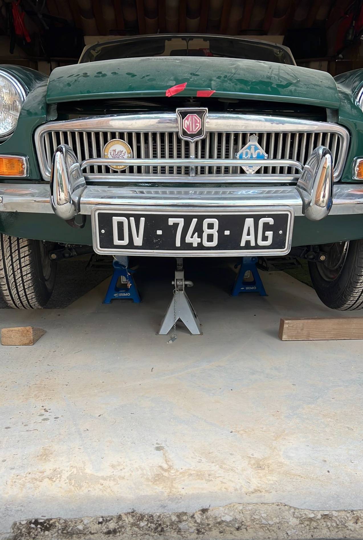

cela fait trois ans que "Bridget3", c'est son nom, est en restauration après démontage et remontage par mes soins, alors déjà, merci à tous des conseils et questions publiées, ce forum est vraiment une mine d'or.
Bridget3 venait de chez MG Plus (2016) mais nous avait fait une pelade donc, restauration de la caisse, train avant et tant d'autres choses :)
La voici à son départ depuis chez moi

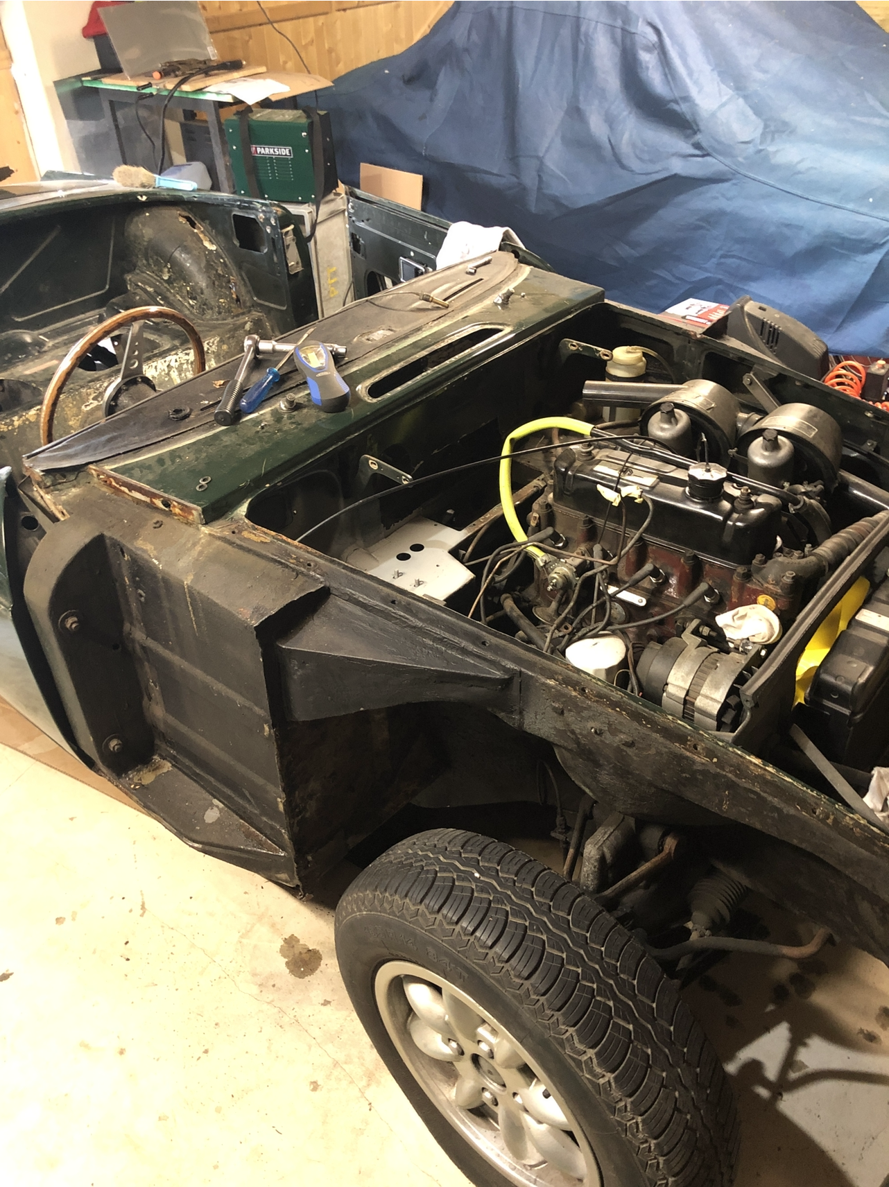

Au passage , elle a aujourd'hui de jolies roues fils chromées mais j'aimais bien aussi ses minilites. Je vous mettrai une photo lorsqu'elle descendra de ses chandelles bientôt et qu'elle sera plus présentable.
mg echasses.JPG (262.95 Kio) Vu 845 fois

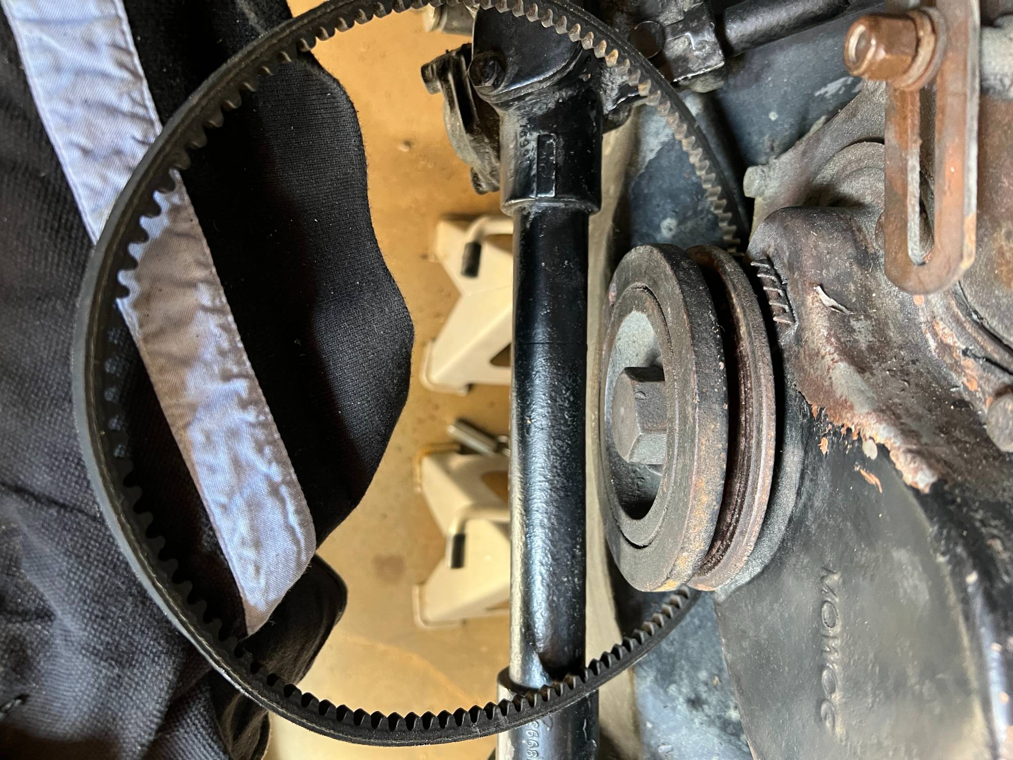

Et là, donc, changement de pompe à eau, mais la courroie ne sort pas, l'espace étant trop petit entre la poulie de vilebrequin et la traverse de direction ou crémaillère.
MG COURROIE.JPG (418.5 Kio) Vu 845 fois
Il me semblait avoir lu un commentaire quelque part mais je ne le retrouve pas.
Faut-il donc déposer la crémaillère pour sortir la courroie, ce qui voudrait dire que c'est quasi impossible à faire au bord de la route! D'où l'intérêt de vérifier chaque année!
Merci par avance de votre réponse.
Cdt Ludo83

comme il doit s’en faire de vraiment très peu, vous prenez un «outil» et vous faites levier, gentiment, entre la crémaillère et la poulie. le moteur et la boîte de vitesse sont monté sur silentblocs.

Merci à tous les deux, mais je les ai vérifiés, ils ont l’air bons mais qui sait, je vais essayer la méthode saby, c vrai qu’il manque 2mm, j’aurai pas osé ! Alors action !

Bon, c passé en forçant un peu mais je confirme que les silent bloc sont ok, plus qu’une purge de freins et ça devrait être bon. A bientôt pour les photos 👍
