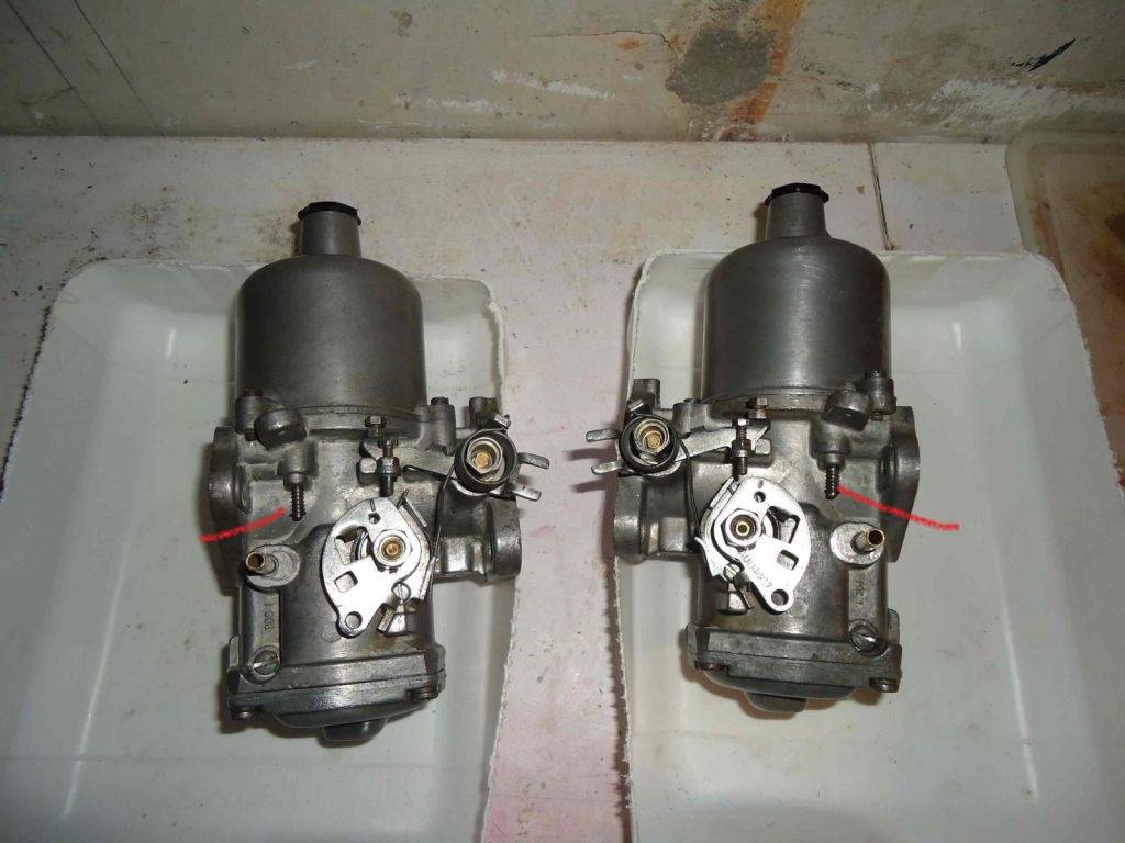

quelqu'un pourrait me dire à quoi sert la pièce LIFTING PIN sur hif4
piece sur HIF4

ce bouton sert à soulever le boisseau, d’environ un demi millimètre, pas plus, cela pour contrôler le réglage de la carburation, si le régime du moteur accélère la carburation est trop riche, si le régime du moteur reste stable, tout va bien, si le régime du moteur chute c’est que la carburation est trop pauvre …
