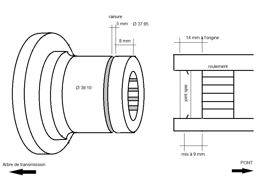

C'est ce que j'ai fais sur la bride de la tête du pont en 2017.
Bien sur, j'ai installé un nouveau joint spi.

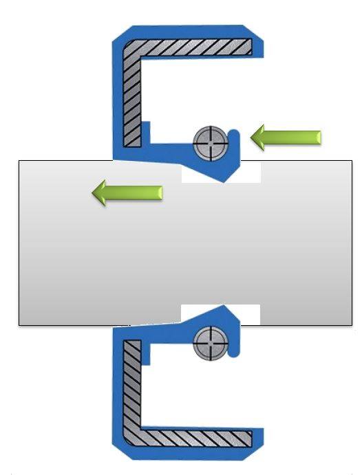

C'est sans doute une drôle d'idée, mais j'aurai parié (sans doute à tort) que cette rainure si "gravée" d'origine avait ou aurait pour qualité de "caler" par appui la lèvre du joint spi pour en renforcer sa résistance et donc parfaire son rôle d'étanchéité.
Je n'exclue pas le recours à l'une de vos propositions de rectification ou manchon; mais , qu'est ce qui selon vous "cloche" dans ce raisonnement de conserver cette gorge à considérer comme un atout et non un défaut ?

habituellement, mais peut être n’est ce que une habitude :-) la lèvre des joints spi porte sur un cylindre lisse, en général on considère que lorsque le joint spi a creusé un sillon ce n’est pas bon, allez savoir …
à minima utilisez le joint dit « improved »

Pour assurer une bonne étanchéité, un joint à lèvre pour est prévu, entre autres, pour un diamètre précis (pression exercée/ épaisseur du film d'huile d'huile) de l'arbre et un état de surface particulier (dureté, rugosité, portée).
S'il y a une rainure, ces deux conditions ne sont plus remplies. Et la rainure va se creuser et détériorer rapidement le joint neuf.
Bref... ce n'est plus étanche.

Que vaut la concentricité obtenue suite à l' abrasion, et quid de la dureté de la surface entamée ?
