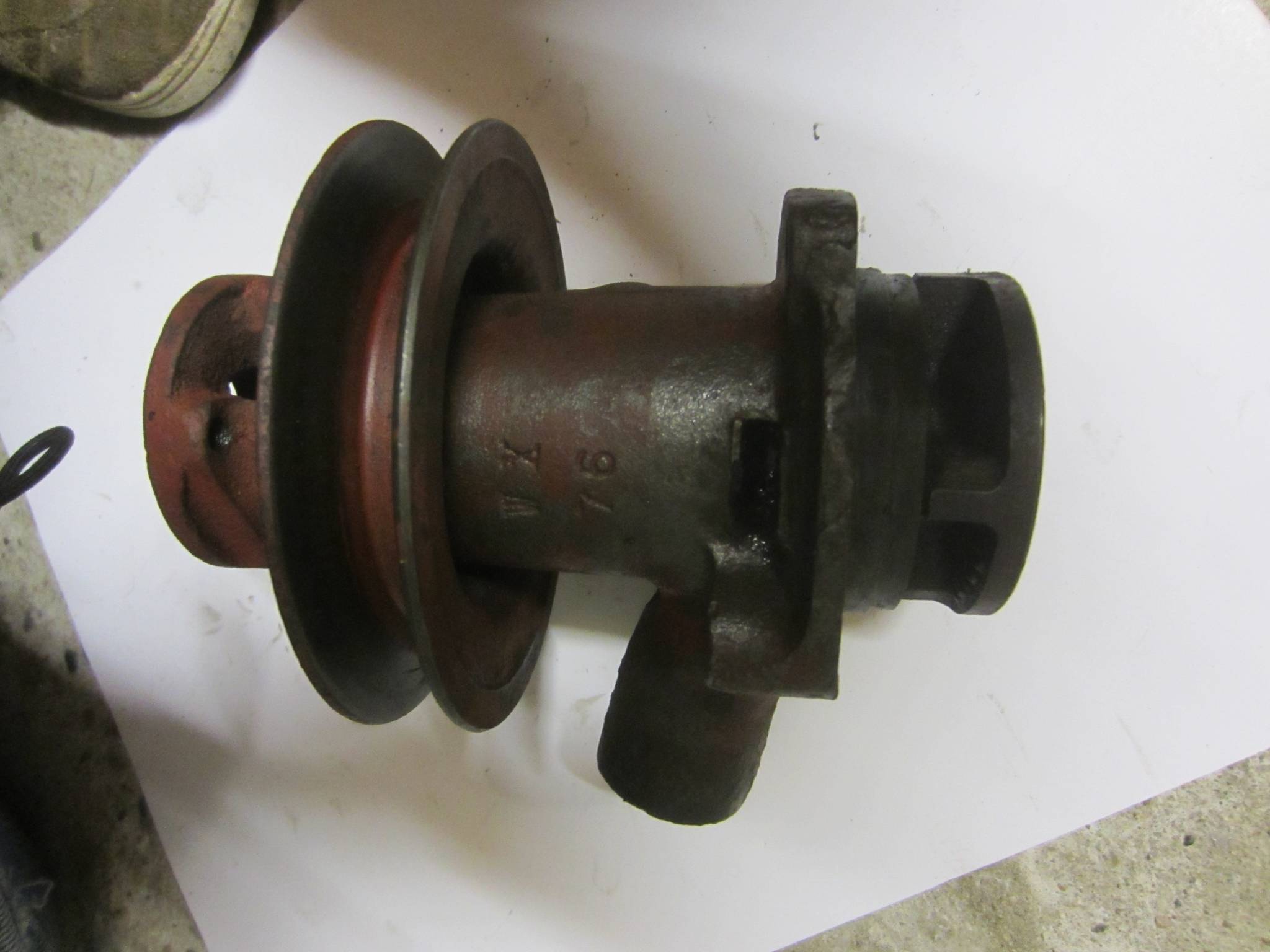

Je dévie peut-être un peu ... Mais concernant la pompe à eau, il y a moyen de connaitre si elle fait toujours son job de façon optimale ?
Et s'il y a besoin la renouveler
Messages : 22270
Re: Avec ou sans hélice ?
lorsque les aubes de la turbine sont bouffées elle pompe beaucoup moins, :-), le meilleur moyen de le savoir c’est de démonter ou bien de posséder une caméra endoscopique …

Messages : 5058
saby a écrit : 27 janv. 2023, 12:51 lorsque les aubes de la turbine sont bouffées elle pompe beaucoup moins, :-), le meilleur moyen de le savoir c’est de démonter ou bien de posséder une caméra endoscopique …
il existe des turbines en tôle, sans doutes moins solide.
saby, je n'avais pas imaginé que les aubes pouvaient s'user (elles sont tellement épaisses. Mais c'est tout à fait logique. Merci
