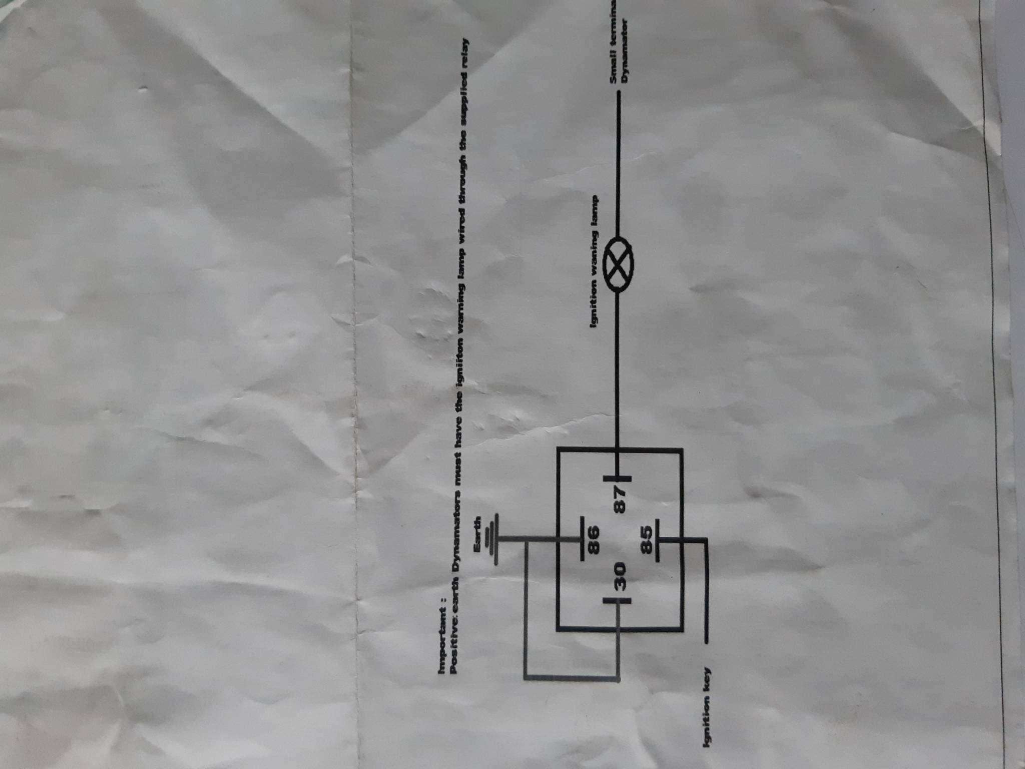

j'ai changé de dynamo pour un dynamator avec control box à la place du boitier de régulateur.
un relais a été installé sous le volant au niveau de la lampe témoin (voir schéma joint du constructeur).

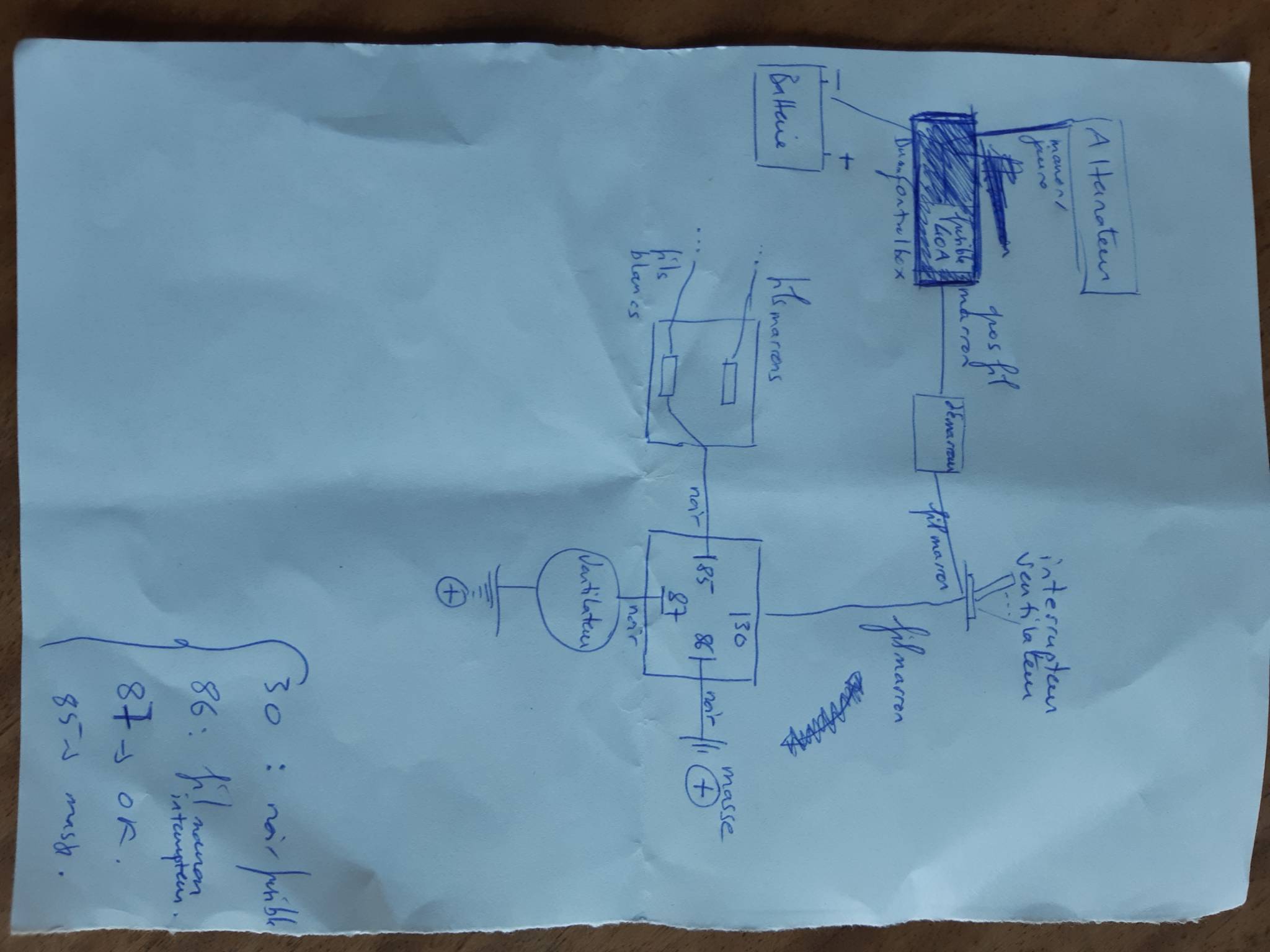

Depuis ce moment, mon ventilateur additionnel qui était commandé par un interrupteur au tableau tourne en permanence, quelle que soit la position de l'interrupteur.
Il faut donc que je revoie mes branchements pour le ventilateur.
Ci-joint une photo des branchements électriques réels (schéma à la main). J'ai aussi fait un essai de changement de connexion des fils sur le relais du ventilo (voir en bas à droite), mais ça ne change rien, il tourne en permanence dès que je mets le contact.
Pourriez vous m'aider svp?

Relais mal monté.branchements électriques réels (schéma à la main).
Ton relais ne sert à rien si ton interrupteur est sur le circuit de puissance alors qu'il doit être sur le circuit de commande, la bobine !!!!!
Et donc ta bobine, sans interrupteur, est alimentée en permanence : elle a dû griller. Et le reste aussi...
Il vaut mieux éviter de changer la couleur des fils... en cours de route.
Il vaut mieux respecter le schéma de montage fourni.

Désolé mais je maîtrise mal l'électricité. Je comprends que le relais du ventilo aurait grillé. Est il normal que l'interrupteur soit sur le démarreur dun coté et sur le relais de l'autre côté?

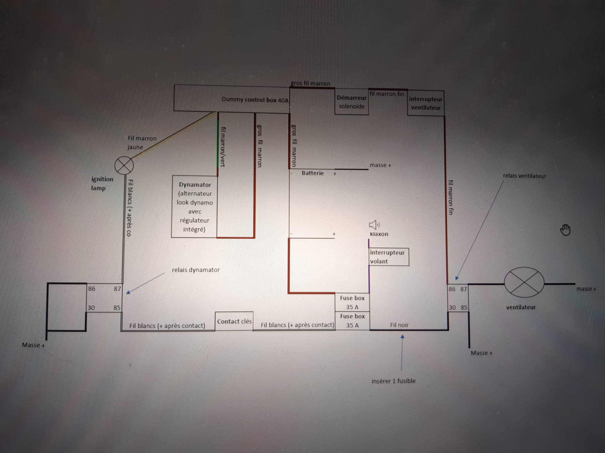

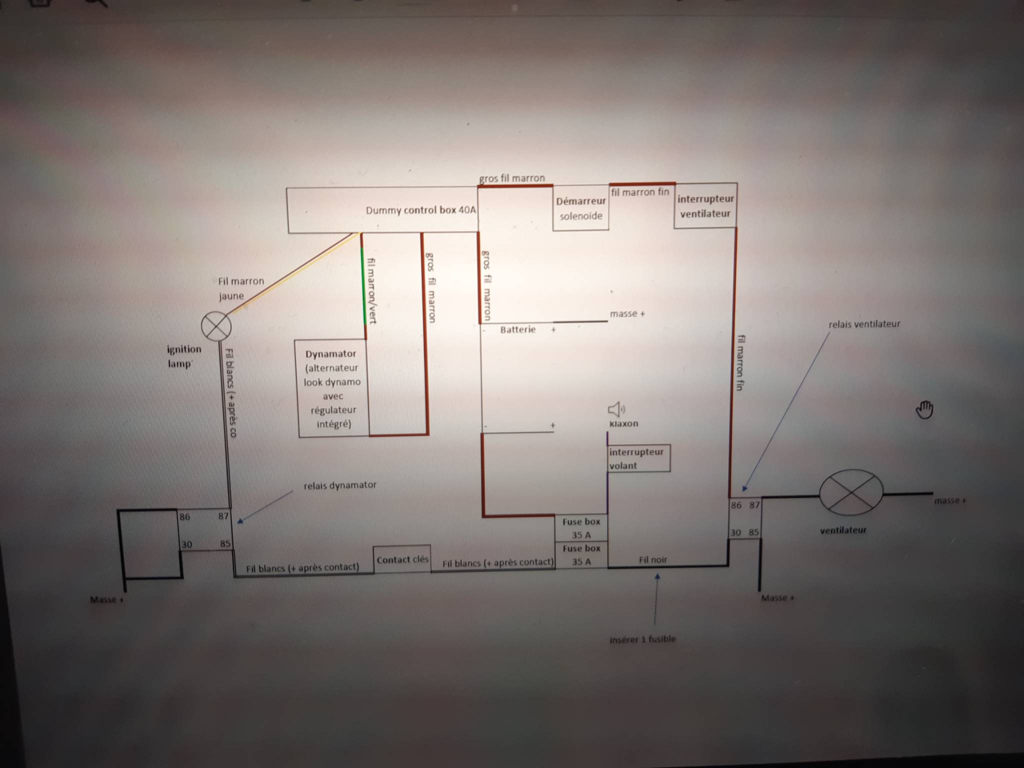

Bonjour, je viens de refaire un schéma sur Excel à partir de ce dont je suis sur du câblage de la voiture, et pour essayer de reproduire les informations communiquées par Saby.
Savez vous comment le partager, les fichiers pdf ne passent pas en PJ.

mais du coup, le schéma est différent de celui proposé par AMMG
Ce n' est qu' un schéma unifilaire dit de principe beaucoup plus facile à lire que les schémas à main levée, un schéma d' électronicien.
Pour passer les pdf, il sufit d' utiliser l' onglet photo ou encore exporter le pdf en jpg, jpeg ou gif ou png.

d’après votre schéma le branchement du relais du ventilateur électrique est correct.
les connexions sur le faisceau électrique existant c’est au choix …
