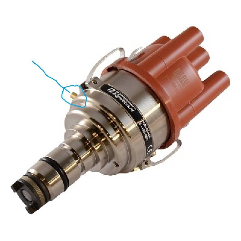

- richard250967
- Messages : 557
Re: trou a l acceleration vers 3000tr
bon avec tout ça , j'ai de quoi faire , hormis la capsule a dépression , j'en ai pas une visible sur mon allumage electronique
- Philoupop
- Messages : 2239
La capsule à dépression est le disque fixé au côté du distributeur et sur lequel arrive la petite durite de dépression. Elle intègre une membrane qui se perce avec l'âge.
- richard250967
- Messages : 557
Philoupop a écrit : 06 janv. 2023, 09:31 La capsule à dépression est le disque fixé au côté du distributeur et sur lequel arrive la petite durite de dépression. Elle intègre une membrane qui se perce avec l'âge.
oui , mais je n'en ai pas de capsule sur mon allumage électronique
- Philoupop
- Messages : 2239
Tu dis que la durite de dépression était abîmée (elle sensée être reliée à la capsule), tu ne dis rien du modèle de distributeur, pas de photo... difficile de bien te conseiller. Peux tu être plus précis sur ta configuration ?
- richard250967
- Messages : 557
123 ignition avec prise de dépression
123 ignition avec prise de dépression- Fichiers joints
- 82303.jpg (42.05 Kio) Vu 3249 fois
