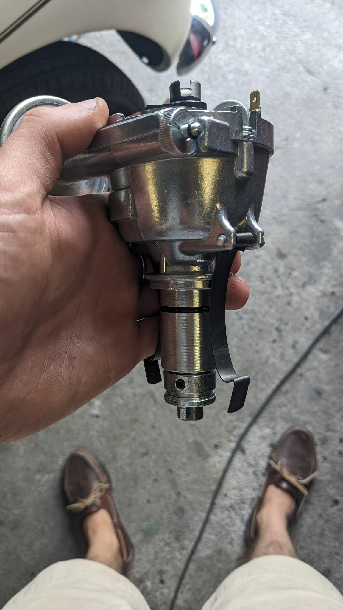

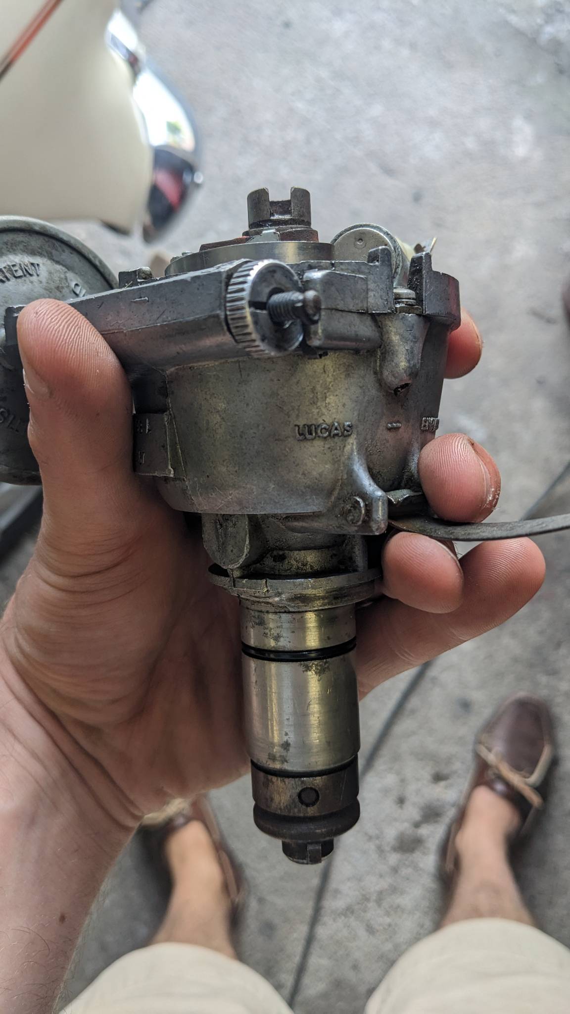

Je suis tombé sur ce post : viewtopic.php?p=733229 et en comparant avec mon allumeur neuf j'ai le sentiment qu'il est monté à l'envers. J'ai comparé avec l'ancien et lui semble dans l'axe. Je vous joins les deux en photos
Le nouveau :
L'ancien
Pouvez vous me confirmer que je dois le démonter ? J'ai tenté d'appeler Classic Auto Elec mais personne au téléphone.
J'ai démonté l'ancien pour comprendre, je l'ai placé dans l'étau en le protégeant afin d'extraire la goupille. Une fois extraite la "tête" n'a pas voulu s'extraire j'ai donc du la bloquer dans l'étau et taper sur l'axe de la came pour la dégager. Y'a t'il une meilleure méthode ?
Je n'ai jamais essayé d'extraire la goupille... j'ai retiré le doigt le doigt et la vis qu'il y a en dessous et qui maintien le support du doigt sur la platine qui supporte les ressorts et les masselottes...
Bien regarder comment tout cela est organisé (essorts/masselottes) avant de retirer le support du doigt pour le faire tourner de 180° et le remettre en place.
Il est possible d'éviter cette manipulation : il suffit de permuter les fils de bougie de 180°.. La 1 à 7h30; la 3 à 4h30. etc... mais bien le noter quelque part...
PAr contre , sur le nouvel allumeur, le l'angle du "tournevis" n'est pas le même que celui du doigt....
Pour la même avance; l'allumeur ne sera pas orienté de la même façon.

Merci @JMAU,
Du coup je fais quoi ? Je peux le renvoyer ? C'est un défaut ? Je le décale juste en réglant l'allumage ?
Le démontage du doigt et de son support me parait bien plus complexe que la goupille et le tournevis mais j'ai pas le sentiment que si je démonte le tournevis et lui fait faire 180 il tombe dans l'axe.
De plus, il n'a pas l'air totalement à l'envers non plus, donc le démontage ne va peut-être rien réglé du tout. J'ai du mal à saisir du coup
Sinon,
Techniquement je comprends la manip mais je capte pas l'intérêt, peux-tu brièvement expliquer ?
Messages : 16731
Re: J'ai vu de la lumière, je suis rentré !
Il faudrait savoir ? :saispas:
Si le "tournevis" est mal orienté MAIS du bon côté, et surtout que le moteur démarre...
Ne touche plus à rien...
Enfin si : bien régler l'avance...
