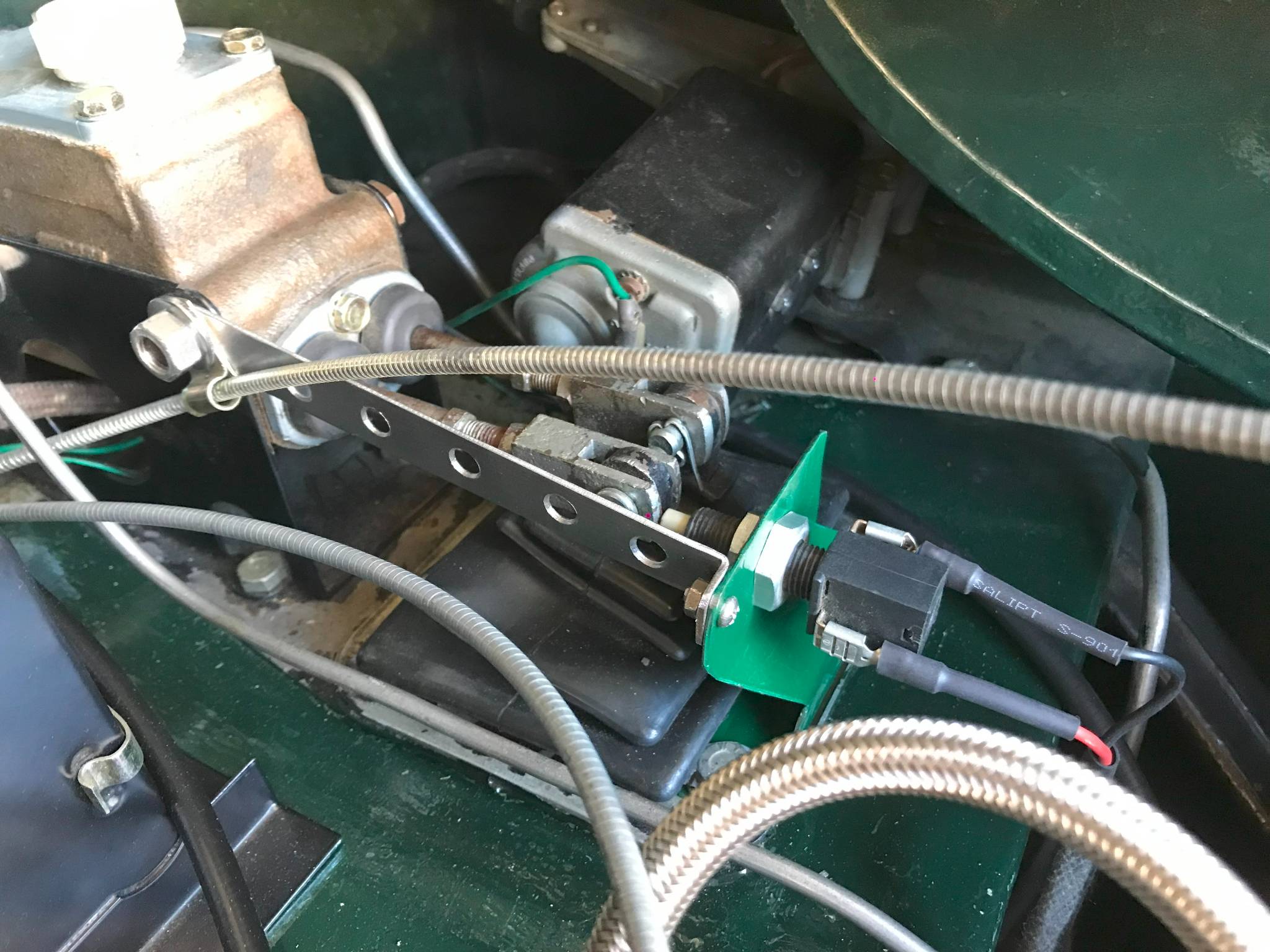

je déterre ce sujet, car cela fait deux fois en moins de deux ans que je change le contacteur de stop hydraulique : les derniers temps, il ne s'allumait qu'avec une forte pression sur la pédale de freins et le dernier acheté chez Betaset date du mois de mai
J'ai donc décidé d'adapter un contacteur électrique et de vous faire part de mon petit bricolage

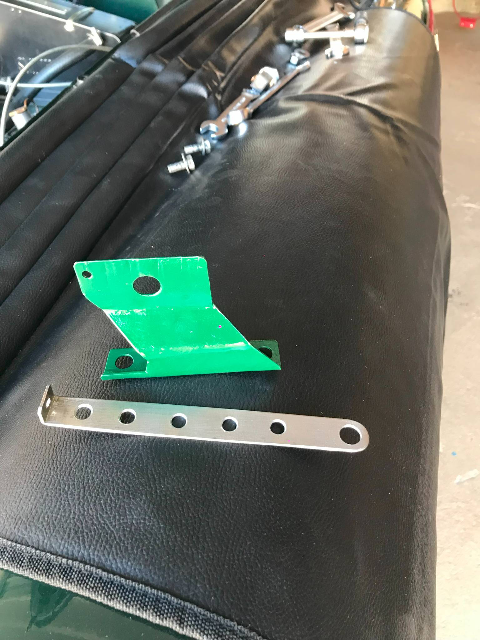

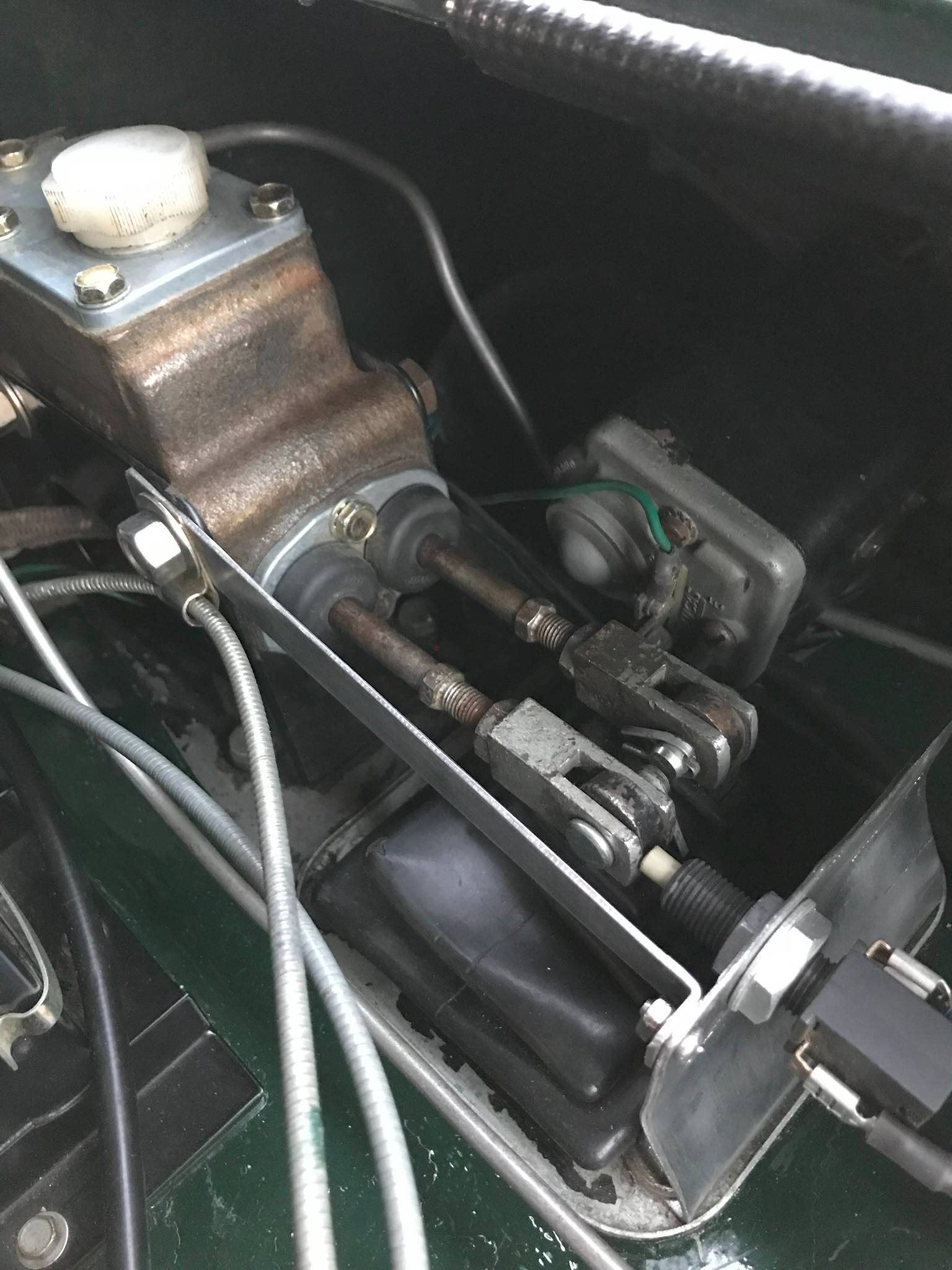

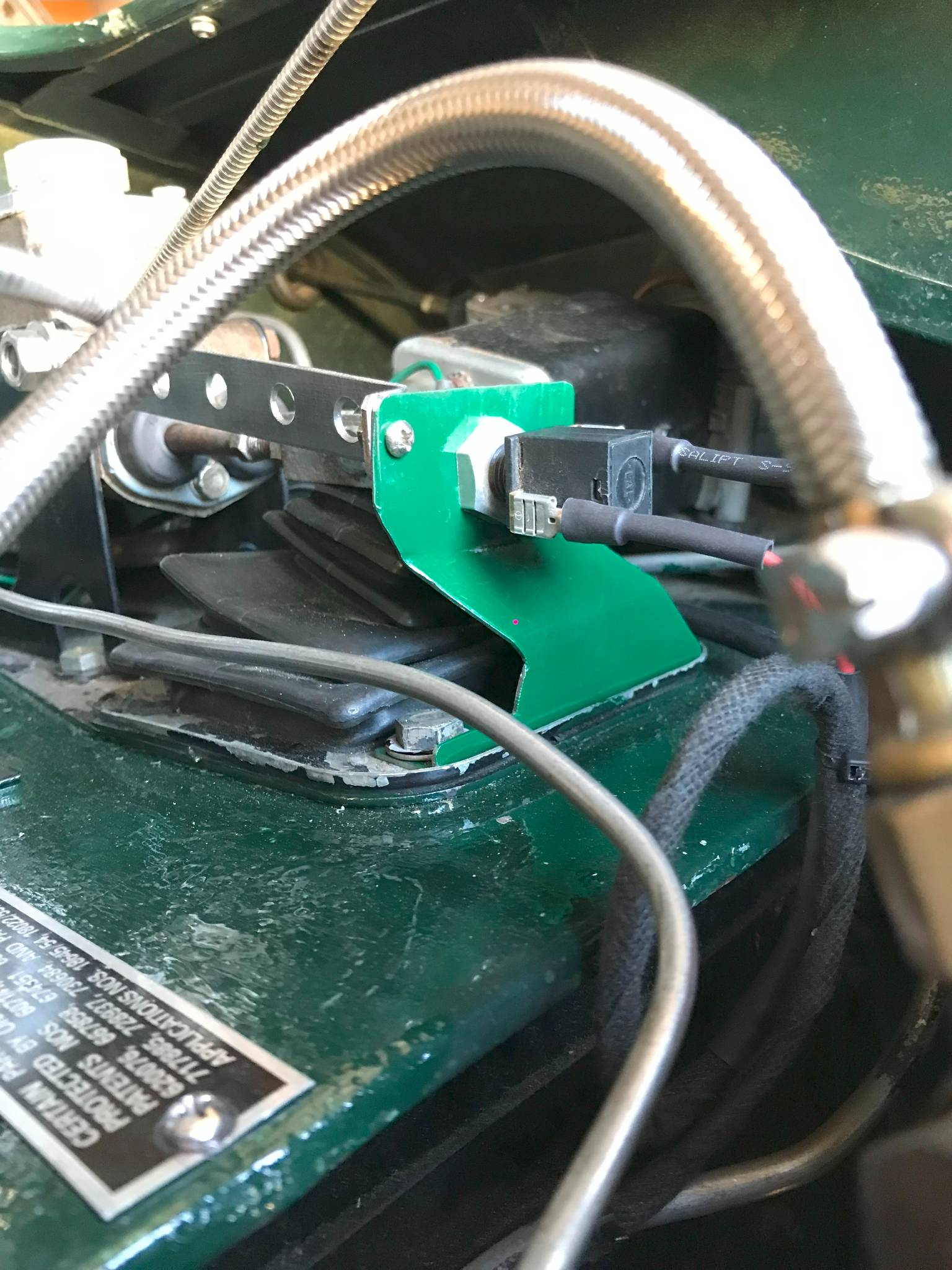

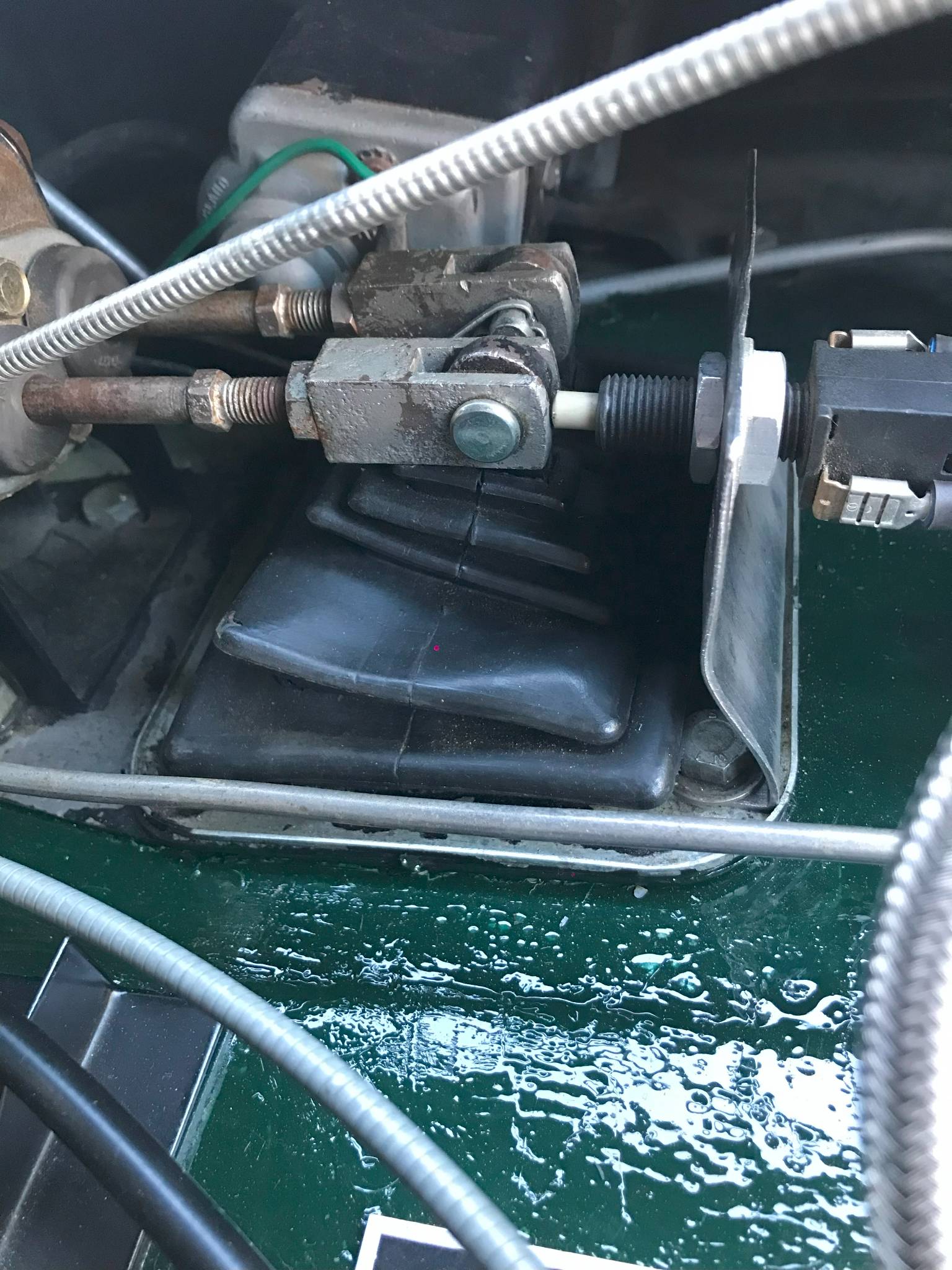

Les deux premières photos sont un essai pour la fabrication et le positionnement de la platine supportant le contacteur, ensuite, démontage et modification de la platine afin de pouvoir accéder facilement aux vis la maintenant en place et peinture. Je précise, pour les "puristes" que le contacteur provient d'une Caterham Super Seven - ouf l'honneur est sauf
- platine et bride définitive avec un meilleur accès aux vis
- contacteur stop 1.jpg (310.53 Kio) Vu 1889 fois
- platine et bride en place avec contacteur
- contacteur stop 3.jpg (293.75 Kio) Vu 1889 fois
- contacteur stop 2.jpg (286.28 Kio) Vu 1889 fois

Propre, bien configuré, impeccable, bravo.

Avantage du contacteur "mécanique" sur monté sur le boitier ou sur une ferrure: il est beaucoup plus fiable et réactif.
Pas de membrane pouvant se dégrader et le contact se fait dès qu'on appuie sur la pédale avant même que le liquide soit mis en pression.
Bref, ça s"allume et ça freine ensuite si on insiste.
Avec un hydraulique, on freine et ça s'allume...
Mécanique :
Hydraulique :
J' ajoute que, le contact pouvant ne pas être très "franc", l' hydraulique chinois peut "griller" ou "charbonner" rapidement.
Si on reste sur un hydraulique, autant le relayer; le courant de puissance ne passe plus par le contacteur. Durée de vie augmentée.
