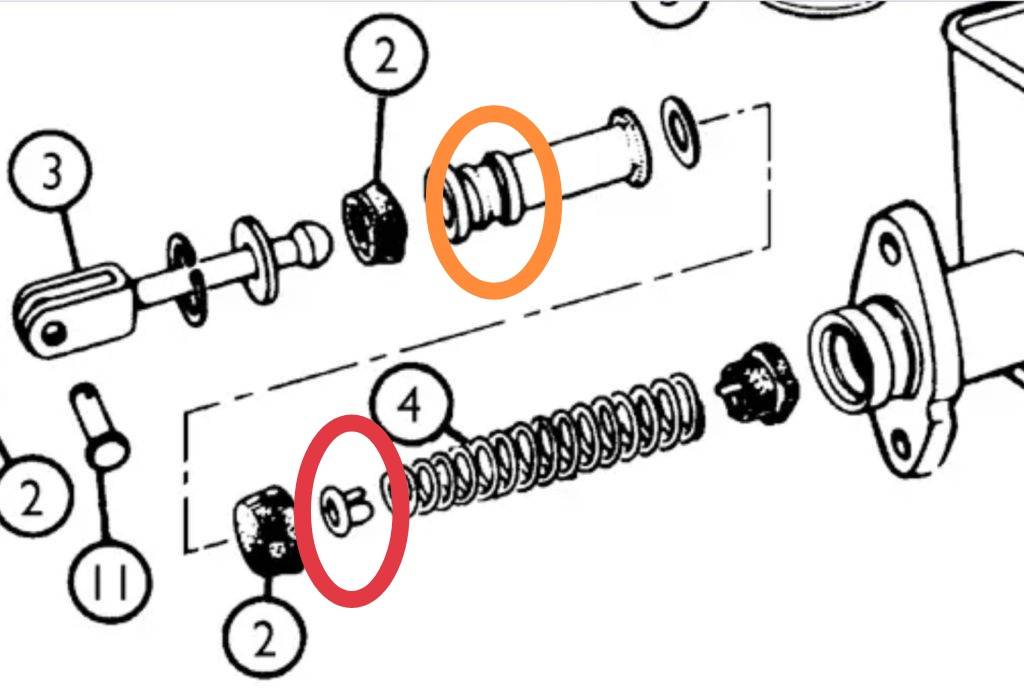

Spud50
- Messages : 1024
- Enregistré le : 02 juin 2020, 20:38
Re: Démontage et réparation maître cylindre
Je parle de celui entouré en orange.
Par contre je n' avais pas la pièce entouré en rouge.normal?
- normal_B2A8ACD2-24DC-4EFB-8AD9-44DF75FBAE44_edit_1832442952588373.jpg (57.43 Kio) Vu 2286 fois
- Messages : 22270
en force
en force mais avec subtilité :-) et si vous en avez avec de la graisse, spéciale …
la petite pièce en nylon n’est pas vraiment nécessaire.
