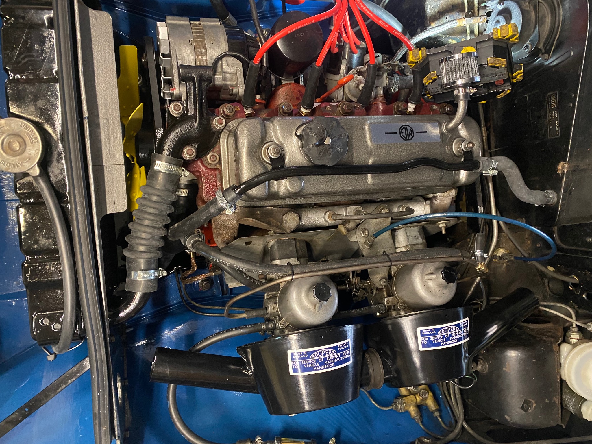

- Messages : 253

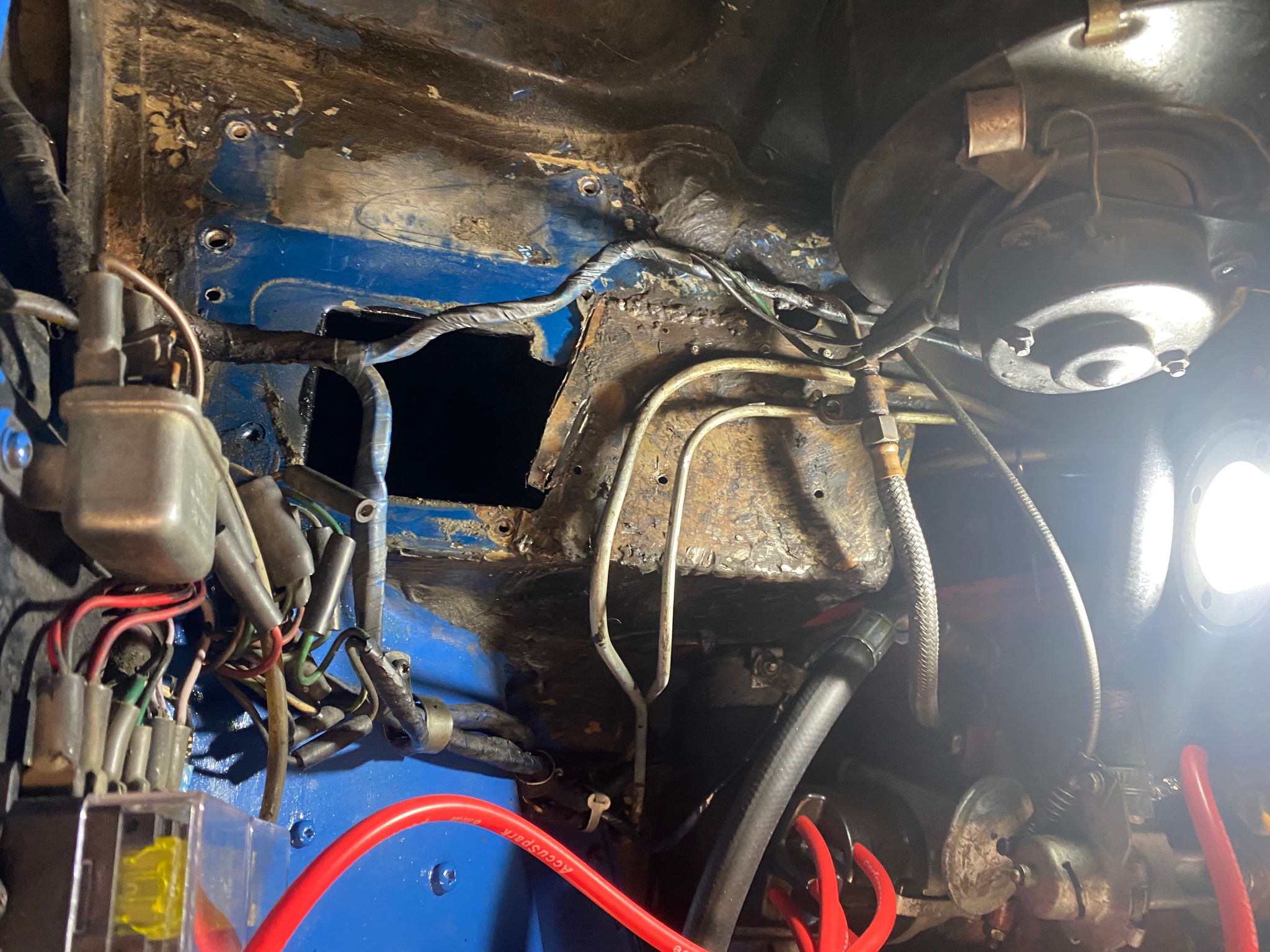

Aujourd’hui, avancée de quelques petits bricoles, mais beaucoup de temps perdu. Pour le plaisir: La pose des autocollants ensuite nettoyage de la partie sous le filtre à charbon pour pouvoir peindre et découverte de quelques réparations pas super bien faites….
Et la réparation de fortune sous 5mm de blason…

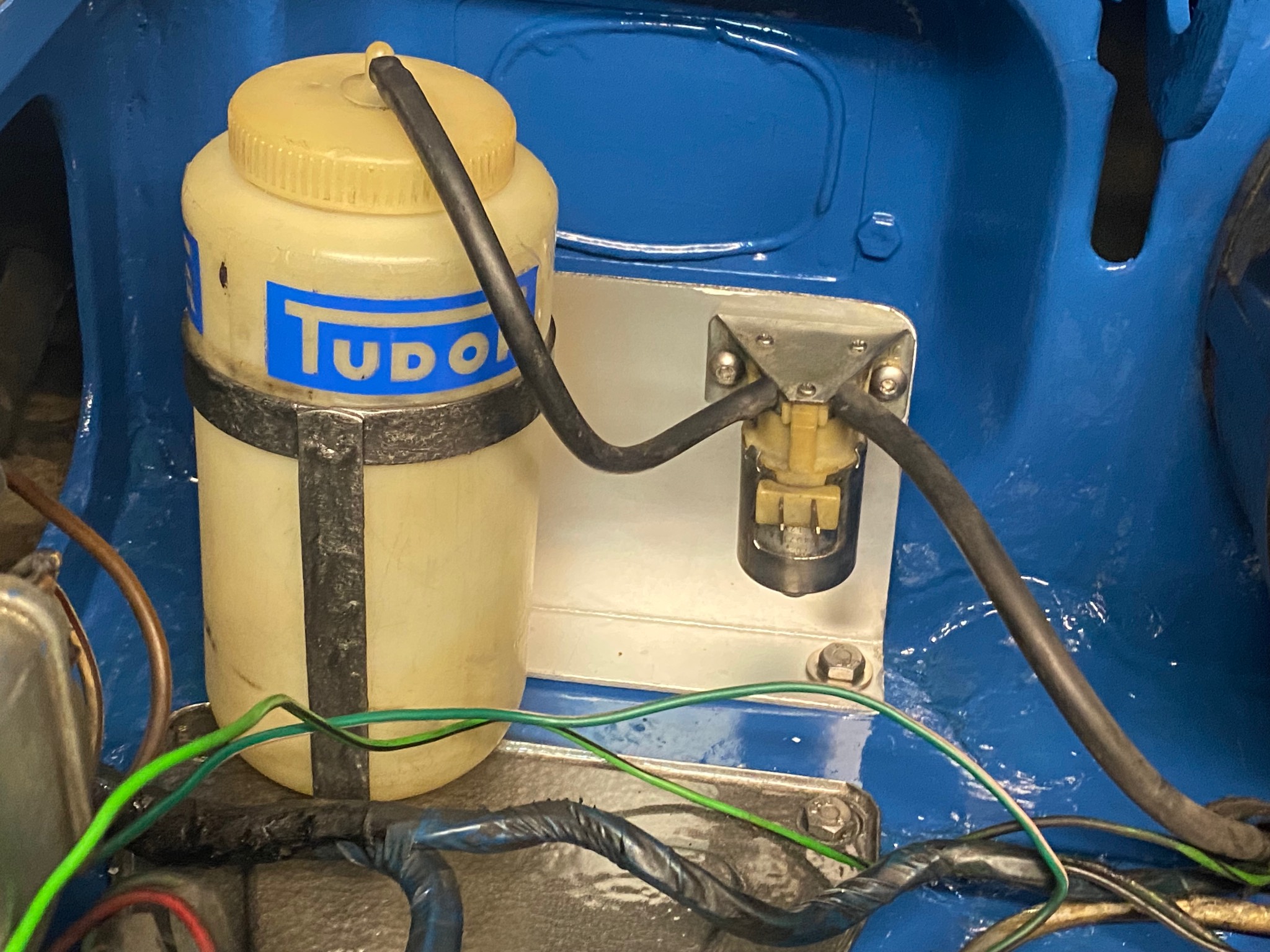

On a pas mal galéré avec la durite de lave glace pour la rebrancher côté conducteur, j’en connais un qui est encore souple pour son âge
Je vais sûrement déplacer le bocal et le moteur de lave glacé à l’emplacement du filtre à charbon ça fera un peu moins de longueur de durite.
- Alain 91
- Messages : 1325
- année : 1969
juste pour dire quelque chose d'hommage d'avoir peint le gros obturateur en c/c noir, sinon c'est plus sympa quand c'est propre!

Il n'y a pas de dommage à peindre d'une autre couleur
- Messages : 22170
une autre couleur
MBL 546E mgc sebring d’usine a son compartiment moteur peint en rouge, la caisse étant verte, British Racing Green, à la Targa Florio les Briton se sont pointé avec leur bagnoles peinte en rouge, les Italiens leurs ont fait remarqué que la couleur rouge leur était réservé. les Anglais ont repeint les bagnoles en vert, mais pas le compartiment moteur.
d’origine les mgb sont intégralement peinte de la même couleur, dessus, dessous, dedans.

dommage, les "auto collants" sur les filtres à air. je dis ça, je dis rien, chacun ses gouts.
saxogrn
- Messages : 253
Les goûts et les couleurs… J’aime bien les autocollants

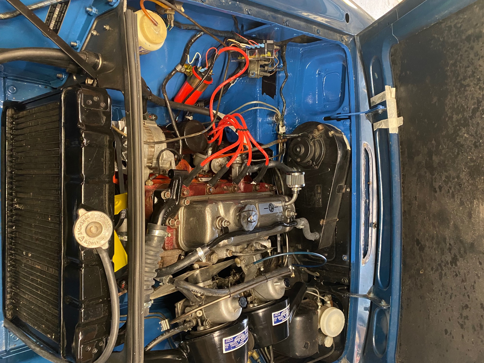

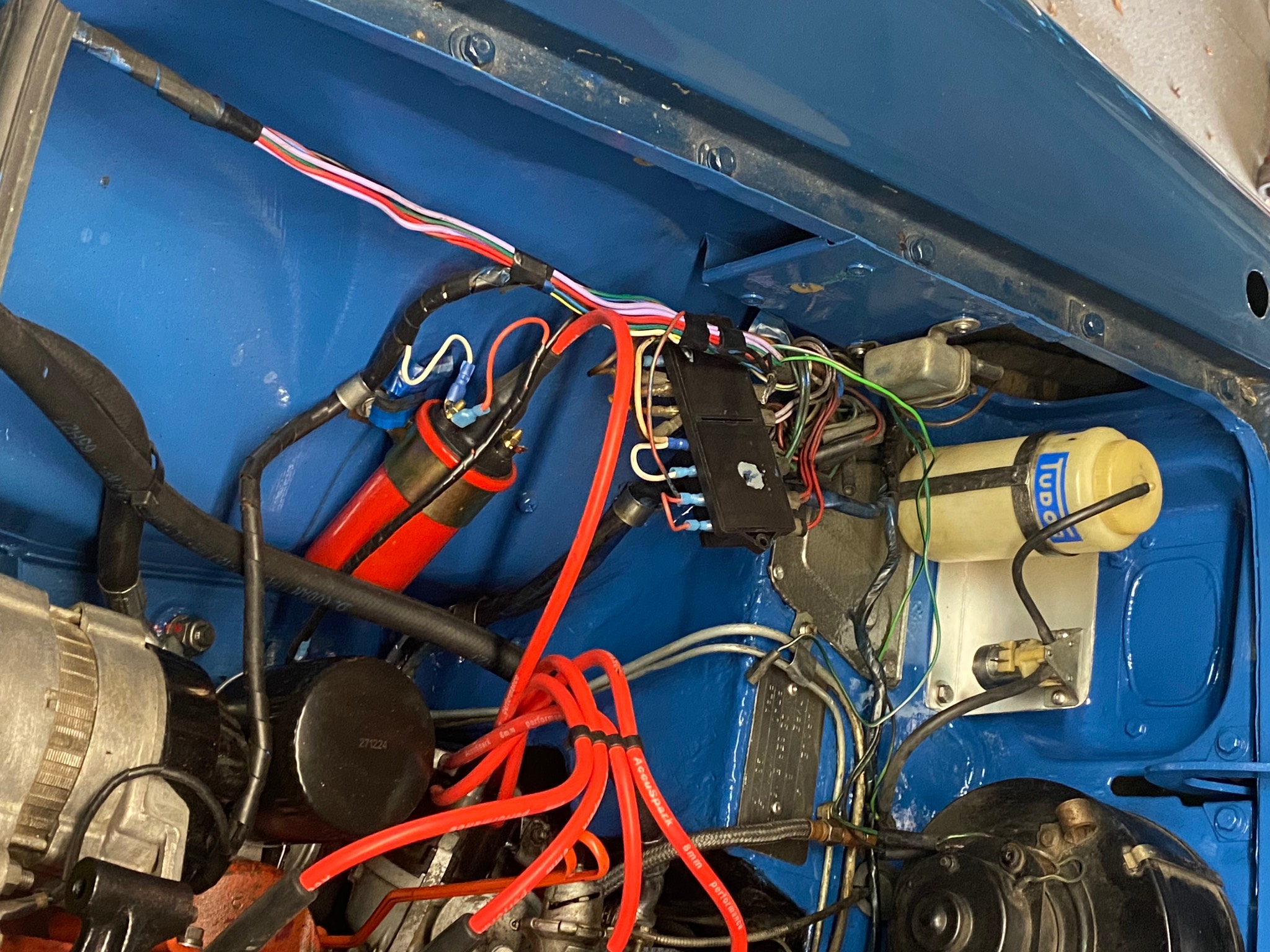

Aujourd’hui, déplacement du lave-glace. modification du faisceau pour qu’il arrive directement au bon endroit et plein de petites bricoles dont le remontage en partie du tableau de bord et début de modification des fils de haut-parleur qui traversent au niveau des charnières sur la porte. Nous souhaiterions améliorer ça, mais n’avons pas encore trouvé l’idée. .
- Messages : 22170
les couleurs
d’origine pour les bagnoles du marché Nord Américain le «scotch» qui entoure le faisceau électrique est bleu, apparemment il a été peint en noir.

par contre, le "Tudor", sur la bouteille lave glace, c'est un auto collant aussi? je trouve sympa.
- Messages : 22170
le "Tudor"
à l’origine le Tudor était «imprimé» sur ou dans le plastique du bocal, le support étant peint, d’origine, en bleu charrette.

D'origine ils y sont.thierry1967 a écrit : 07 sept. 2024, 13:23 dommage, les "auto collants" sur les filtres à air. je dis ça, je dis rien, chacun ses gouts.
@saby Pour le support de la bouteille, je l'ai su après avoir fait peindre le miens en noir

saxogrn
- Messages : 253
cela fait 2 fois que cette remarque m'est faite, je ne sais pas si c'est l'origine de la voiture (US?) ou si il y a eu un changement de caisse, mais oui le faisceau est entouré de scotch bleu, et avant peinture, j'avais un gros autocollant sur la traverse avant à gauche qui parlait d'un système antipollution et de modèle 72 (pour rappel la CG est de 69)... et tout a été repeint de noir qui ne tient pas trop.saby a écrit : 07 sept. 2024, 14:55 les couleurs
thierry1967 a écrit : 07 sept. 2024, 15:22 par contre, le "Tudor", sur la bouteille lave glace, c'est un auto collant aussi? je trouve sympa.
oui un autocollant de chez datch, que j'ai superposé sur les anciennes peintures

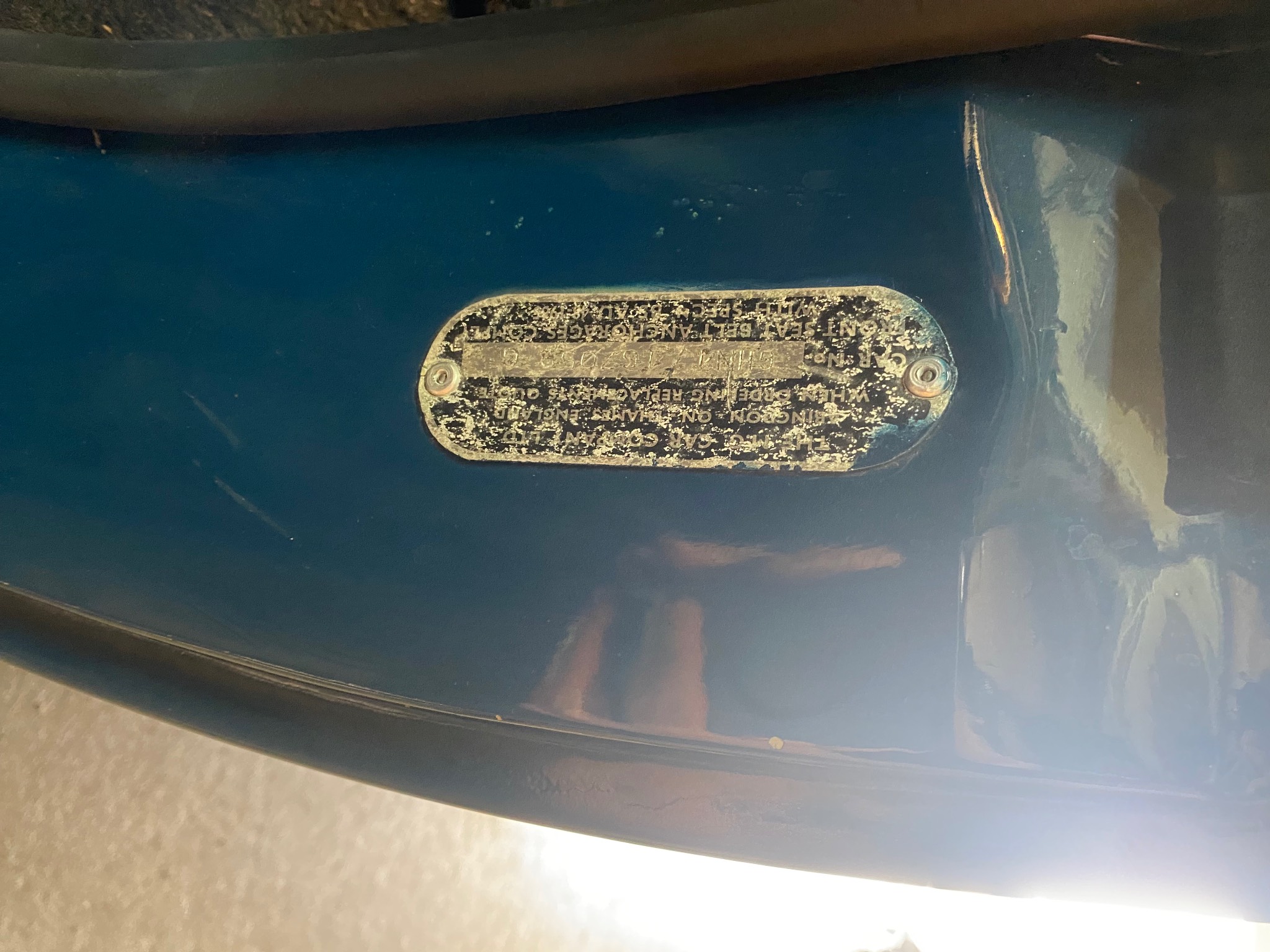

J’ai oublié de vous raconter que nous avons trouvé La plaque constructeur au niveau de la porte passager, elle n’est pas très lisible mais elle était bien présente.

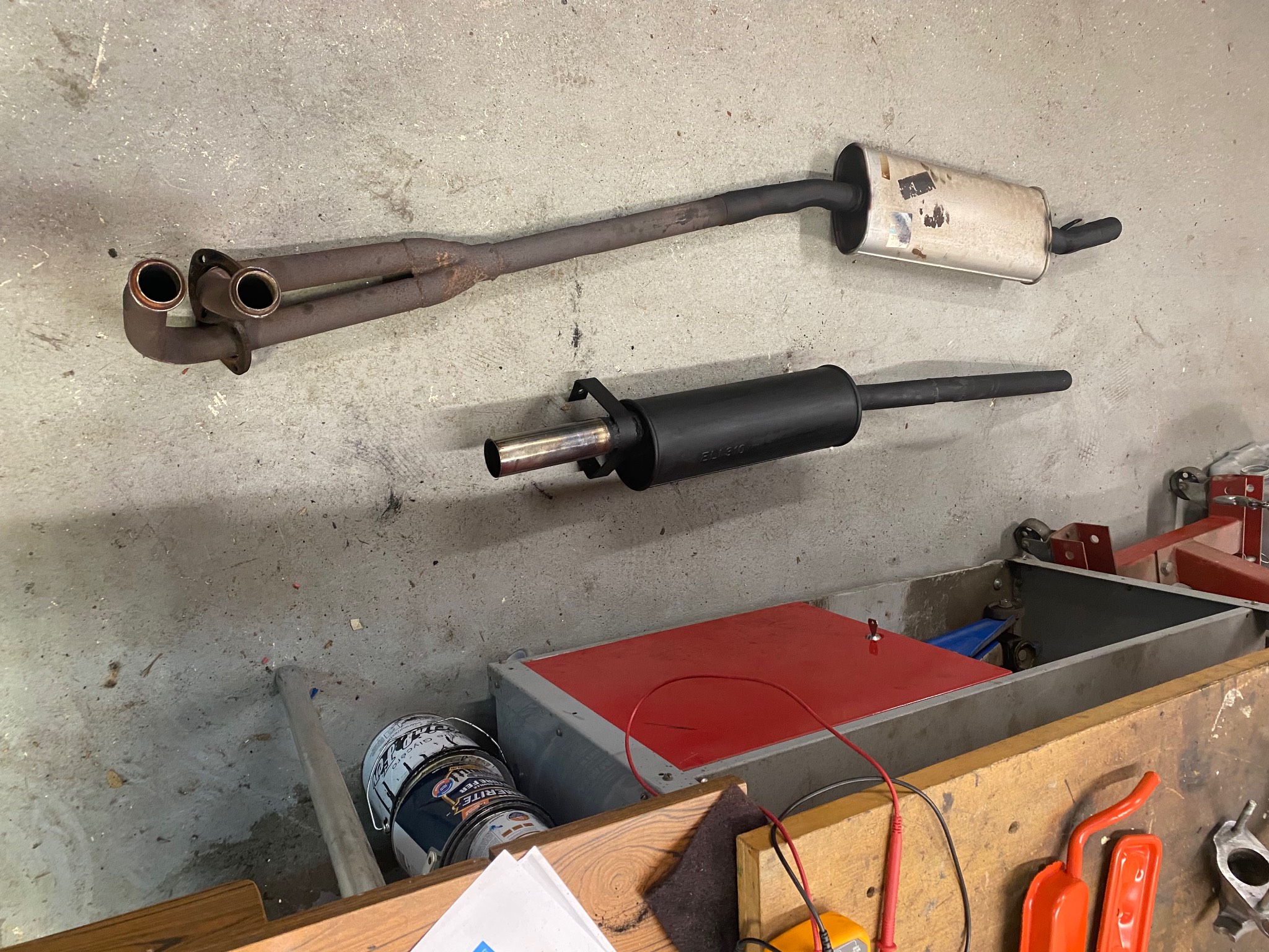

- Messages : 253

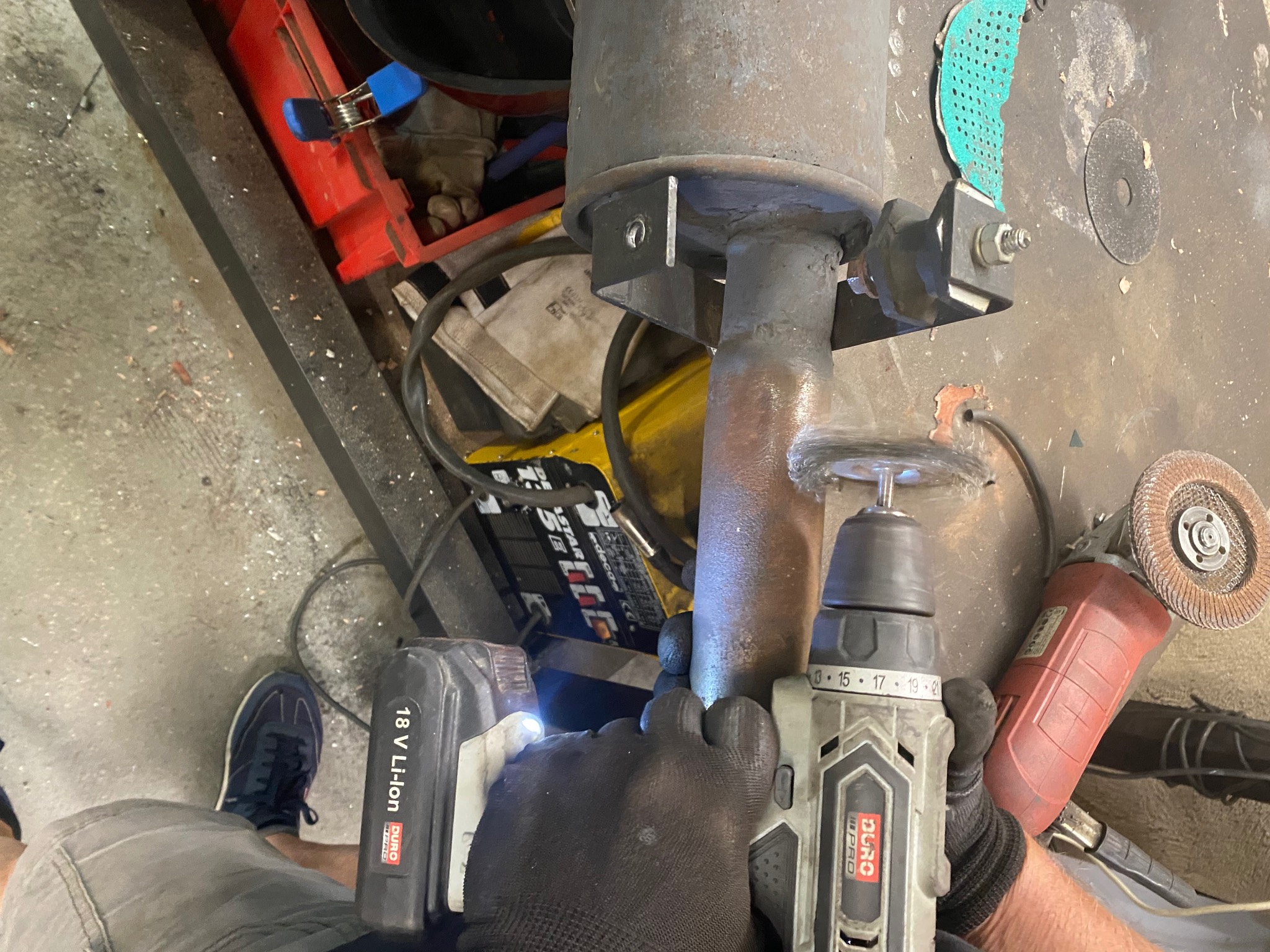

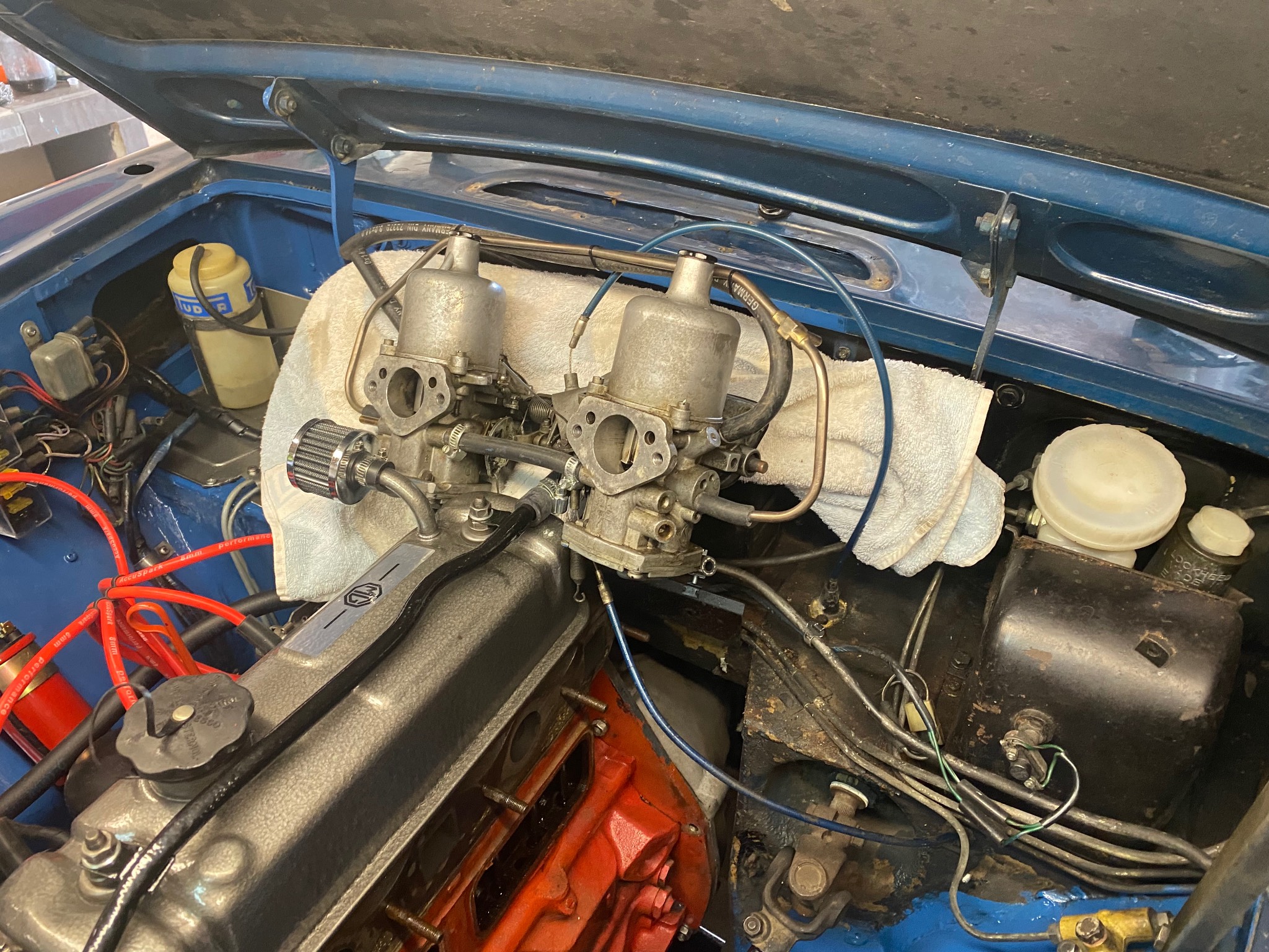

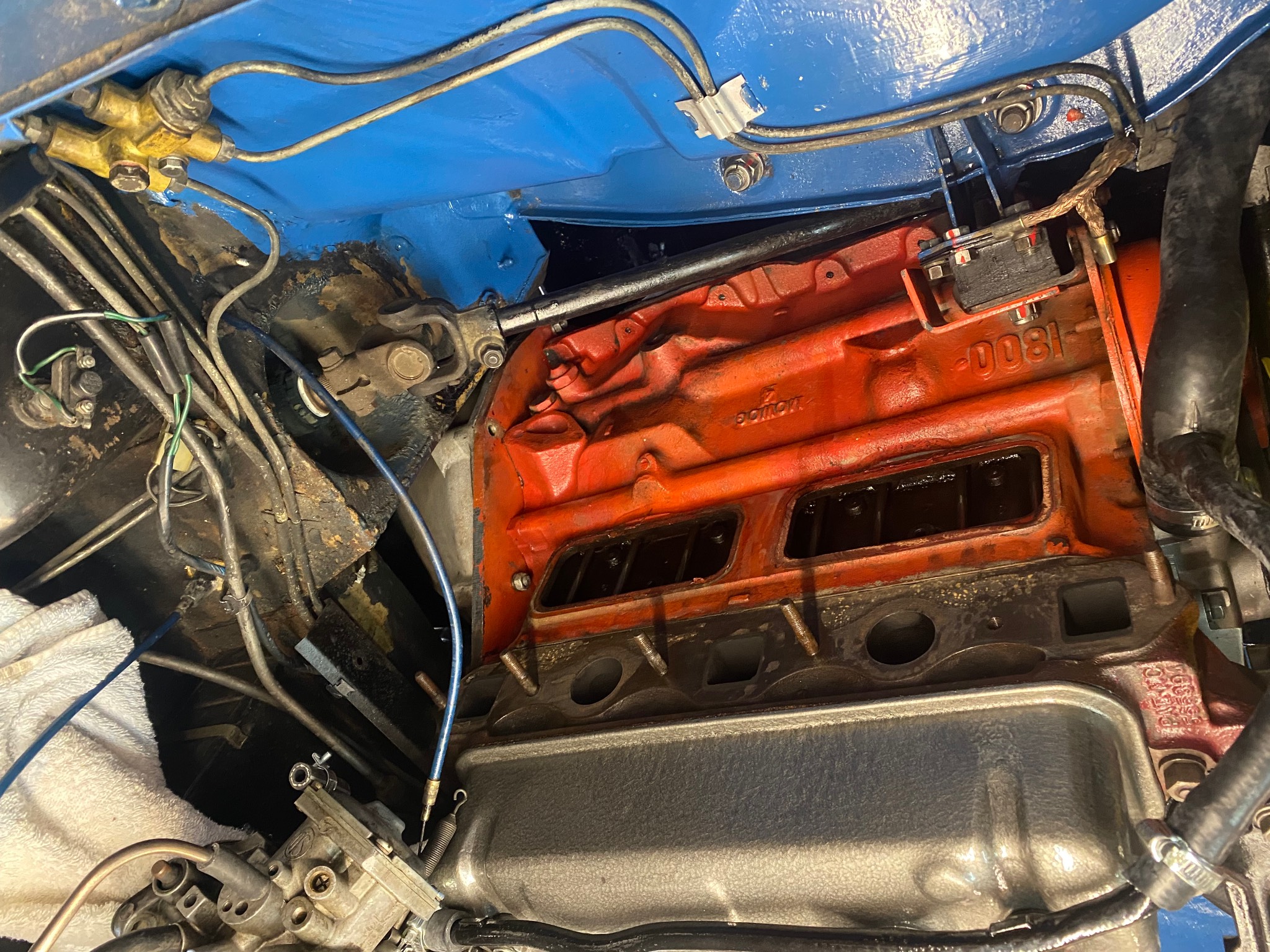

Bricolage ce jour, j’avais identifié une fuite d’échappement et commandé le jour culasse collecteur depuis un moment et au fur et à mesure de mes recherches sur le forum j’ai commencé à douter à propos de la localisation et comme très souvent la fuite était à la jonction collecteur bi tube. Commande de pièces rapide pour une livraison demain. À y être on à démonté tout l’échappement.

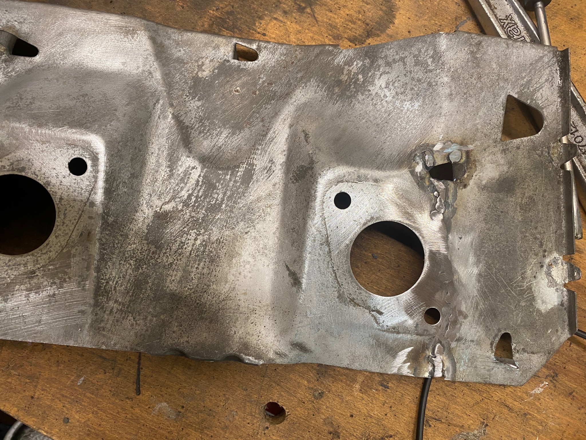

Remise en état de la protection thermique, un peu de soudure de nécessaire

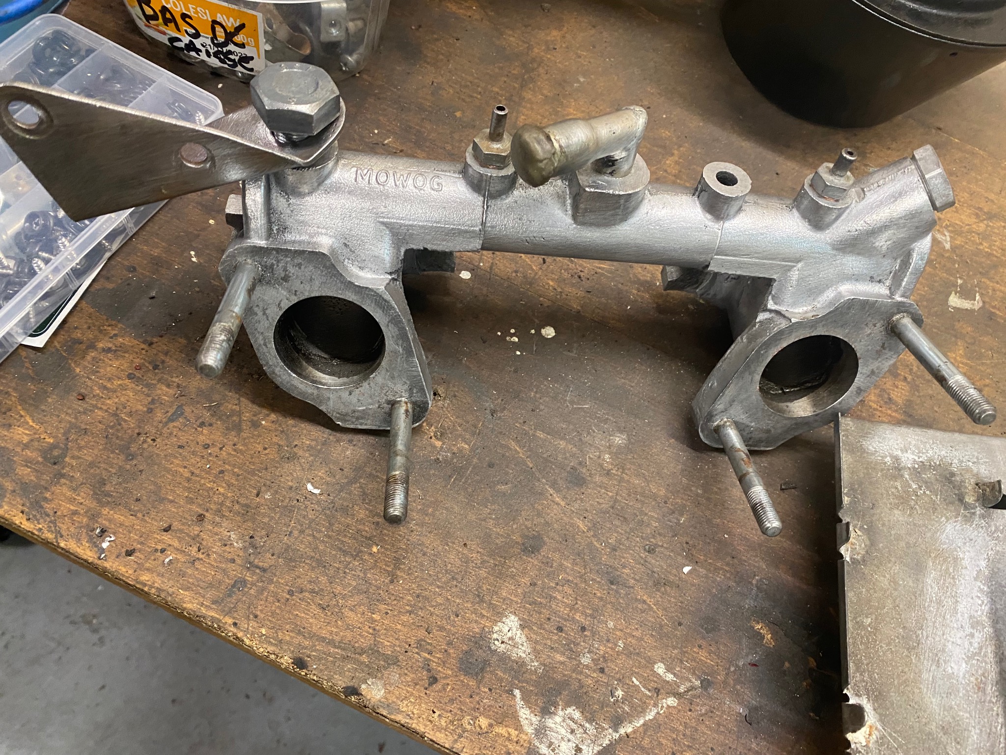

Nettoyage du collecteur d’admission demain je mettrai des bouchon sur le système anti pollution et j’essaierai d’obturer plus proprement le trou pour la durite venant de l’allumage.

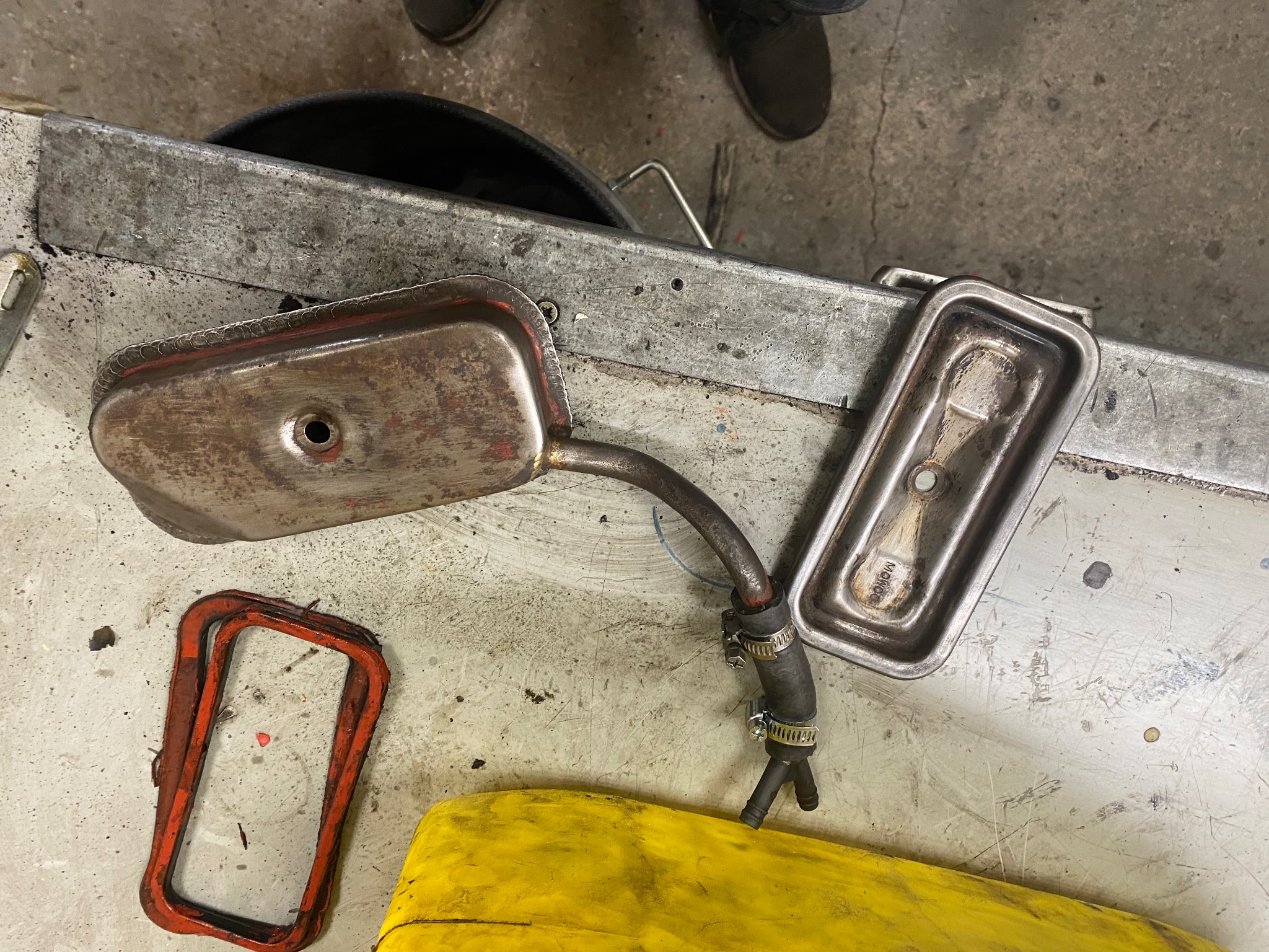

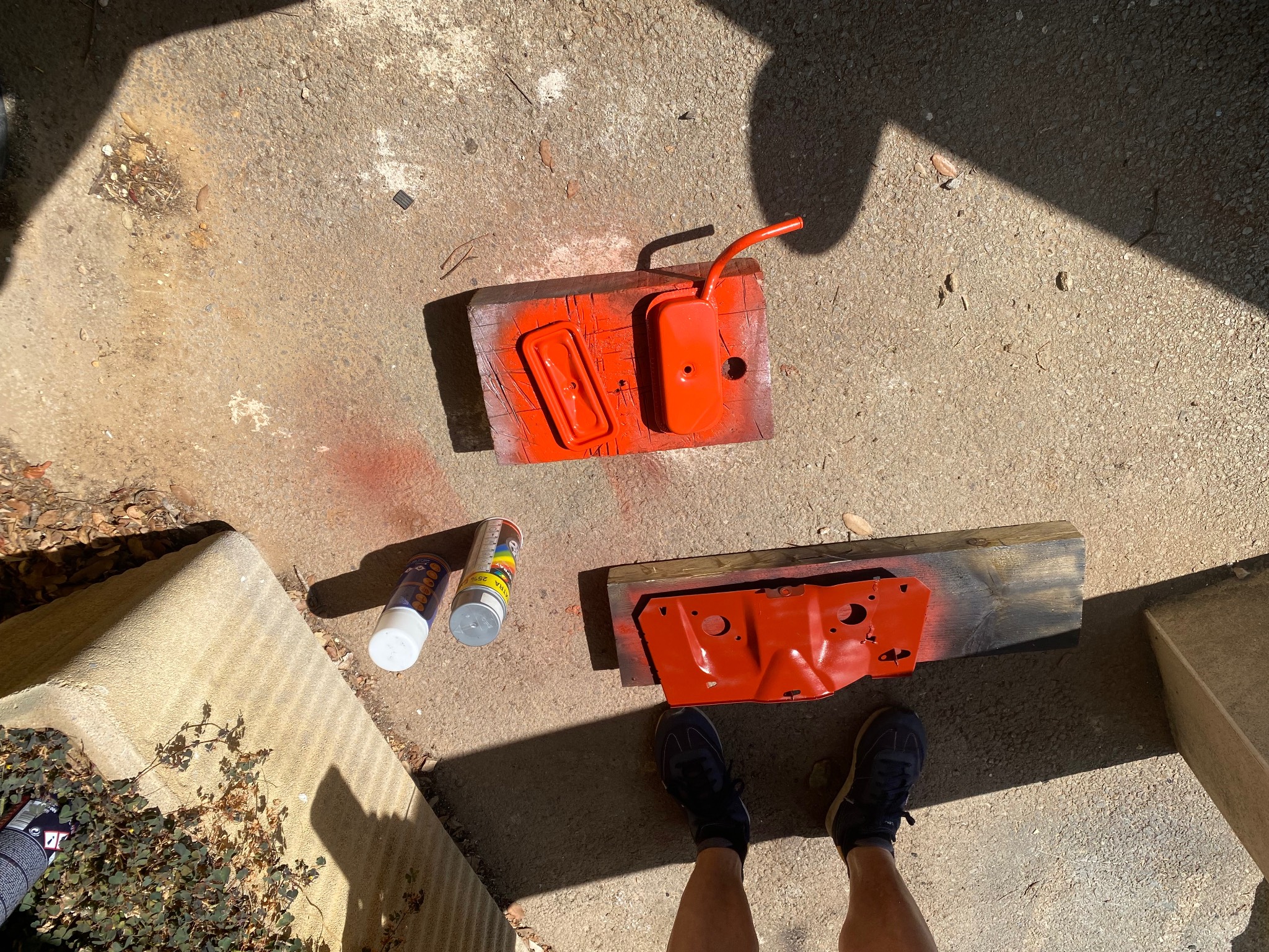

À démonter cela on a ouvert les 2 trappes Et nettoyage des trappes pour peinture Et remise en état du silencieux et traitement des points de rouille. La suite demain

- Messages : 911
Attention d'origine ce sont des petites plaques d'amiante sur le pare chaleur des carbus. Bon dans ton cas elles n'ont plus l'air d'y être.
Le pare chaleur se retrouve en refabrication. Sinon faut riveter 2 plaques spéciale d'isolation thermique.
Sur les HIF 4 les cuves sont en dessous donc je sais pas si ces plaques d'isolation apportaient vraiment quelque chose.
saxogrn
- Messages : 253
oui j'ai vu sur les docs des vendeurs, il reste à mon père de l'isolant qu'il avait monté sur la 4cv, il devait faire ça ce soir... j'espère qu'il a bossé un peu au lieu de se la couler douce
