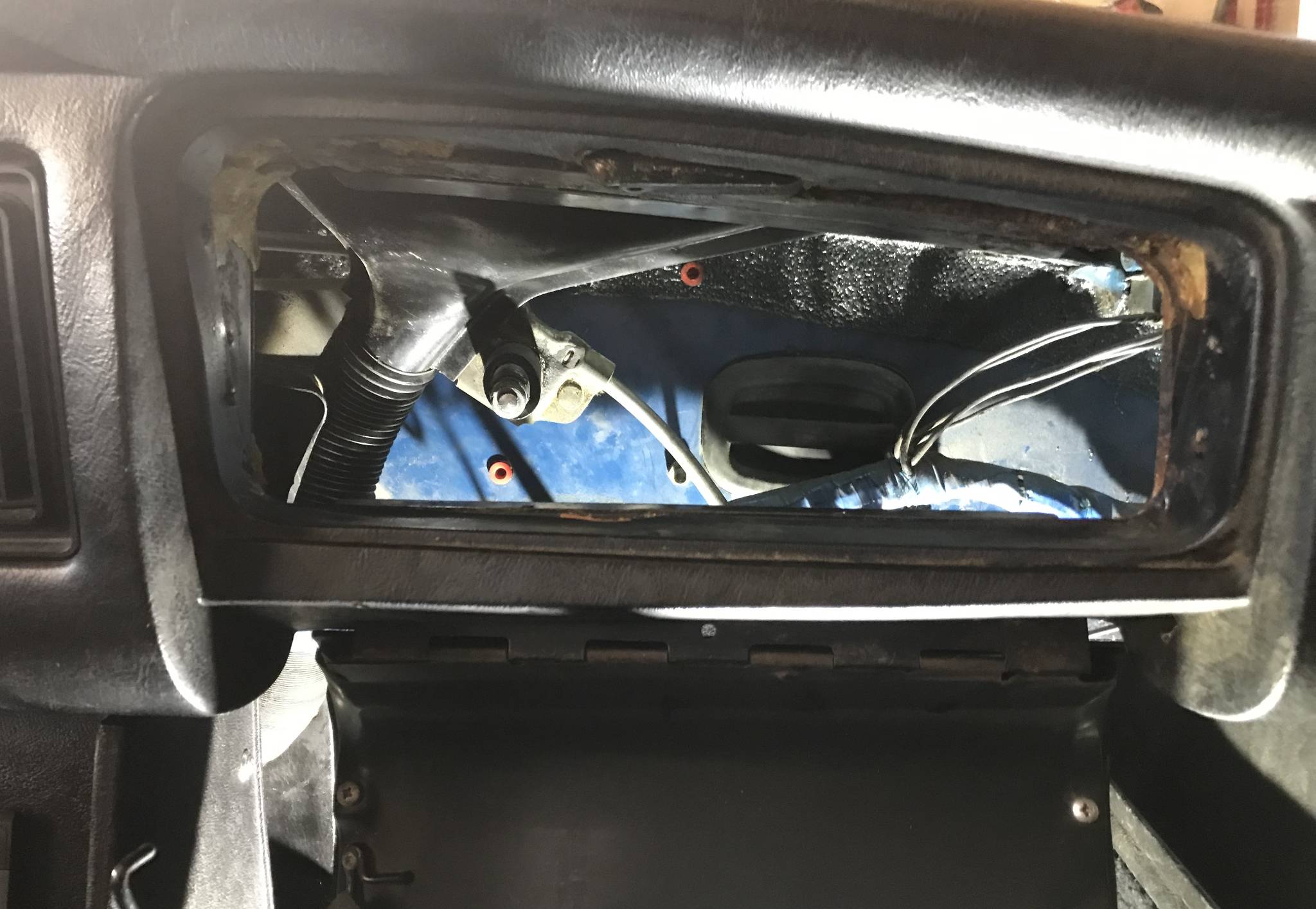

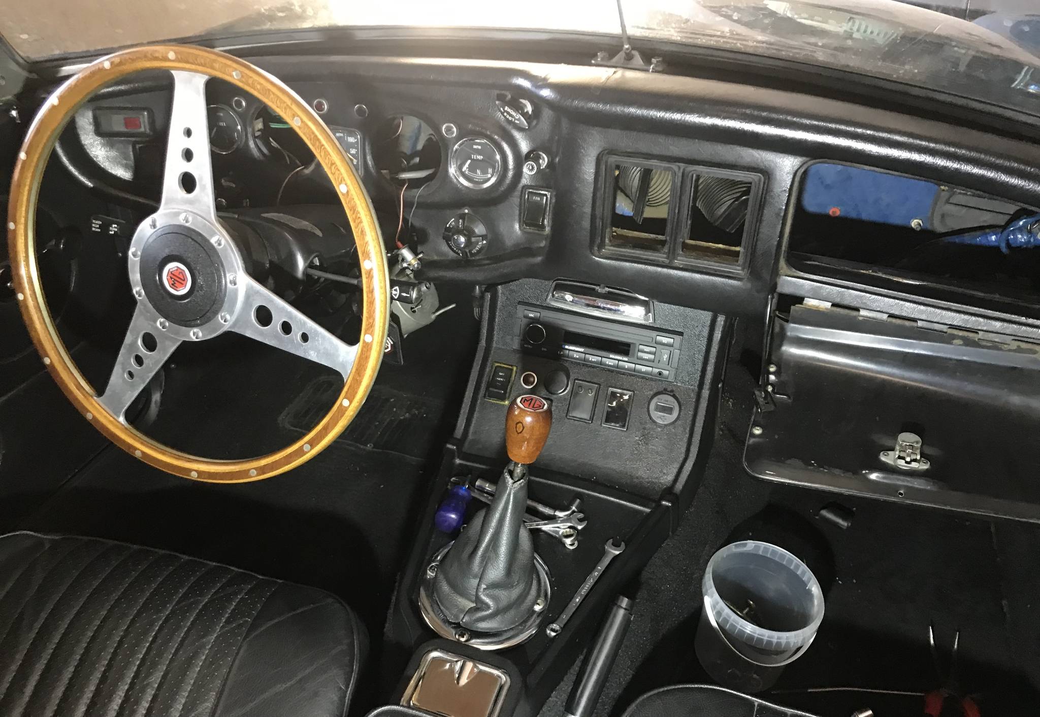

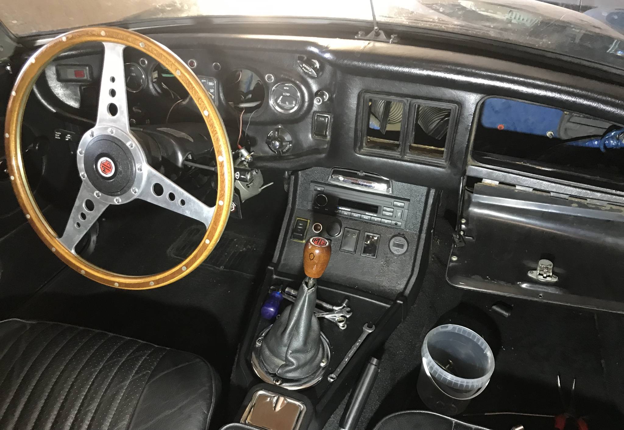

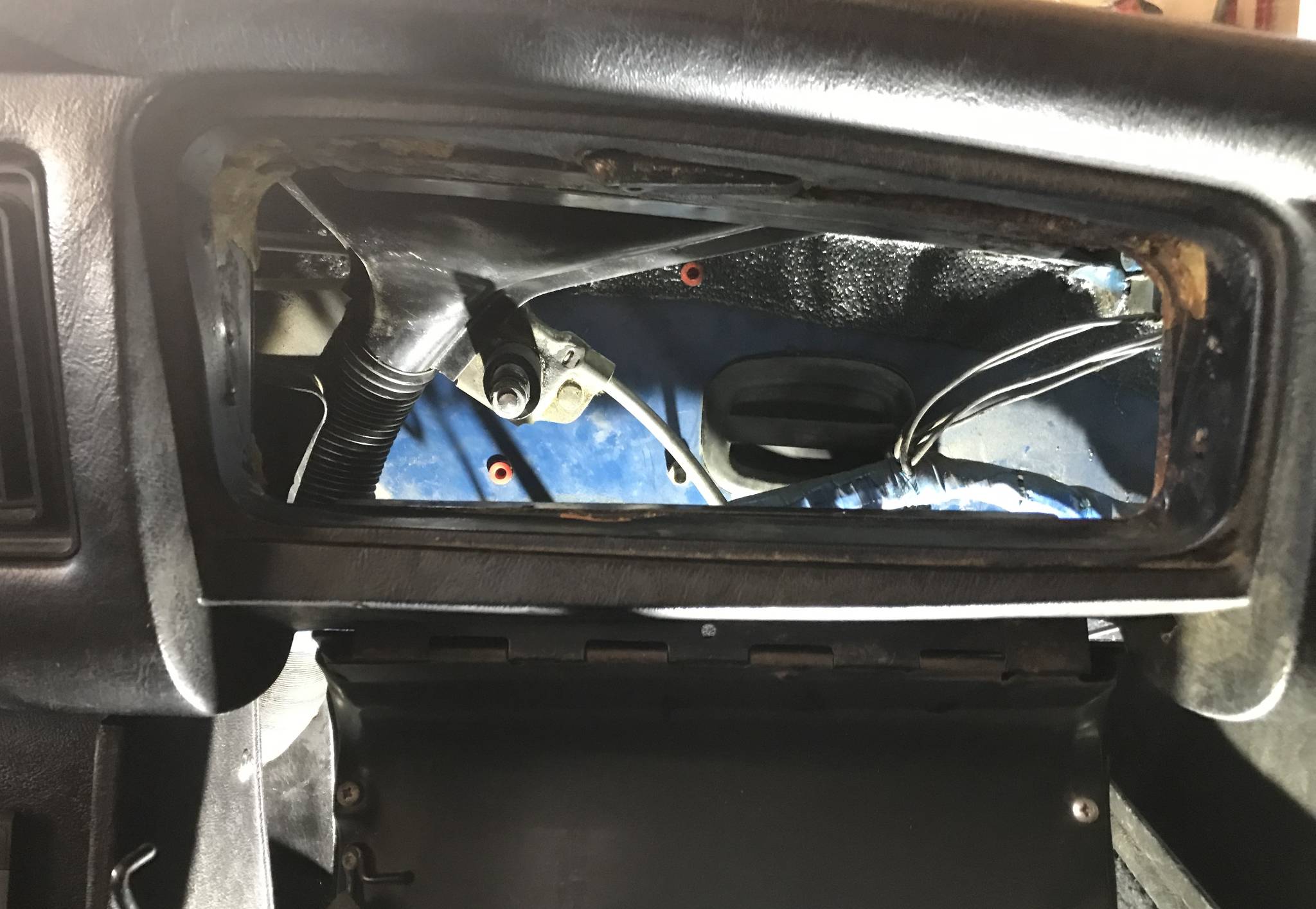

pour accéder au démontage de la tringlerie, il est nécessaire de démonter la boite à gants qui permet l'accès aux vis ( 3 ) qui tiennent la bouche de la ventilation du pare brise
mais ce n'est pas pour autan que la tringlerie descend à SUIVRE
Messages : 911
Encore que dans ton cas elle n'avait pas l'air trop sèche. Dans le miens elle était fossilisée :D
Par contre sur la dernière photo ça m'a l'air de manquer d'un peu de graisse, normalement c'est bien rempli.

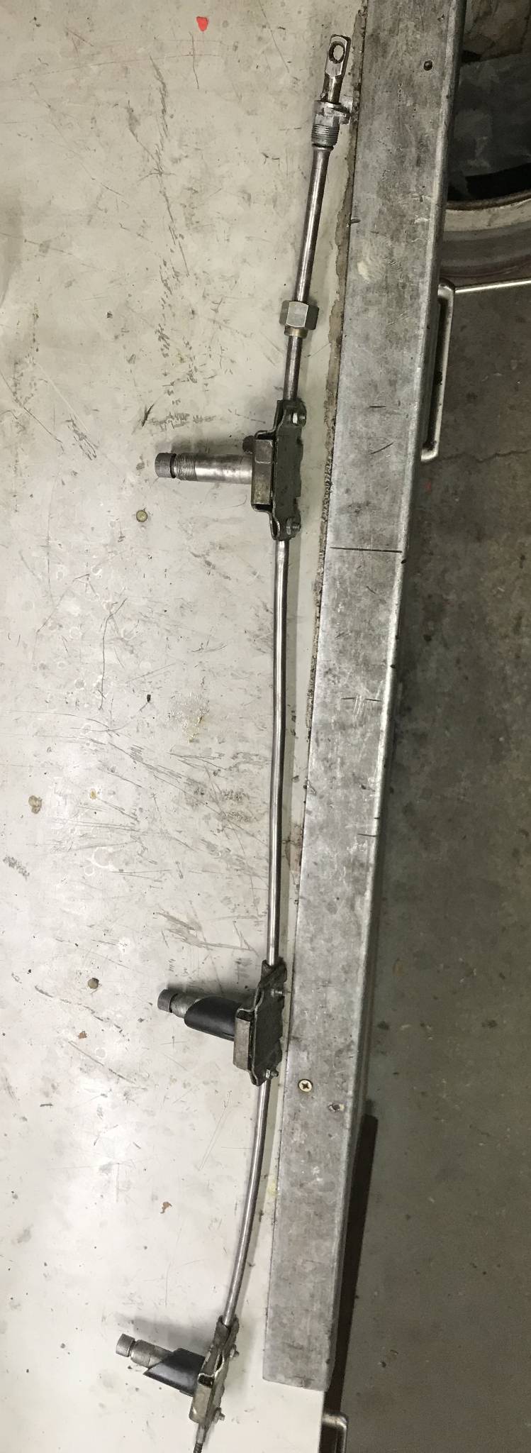

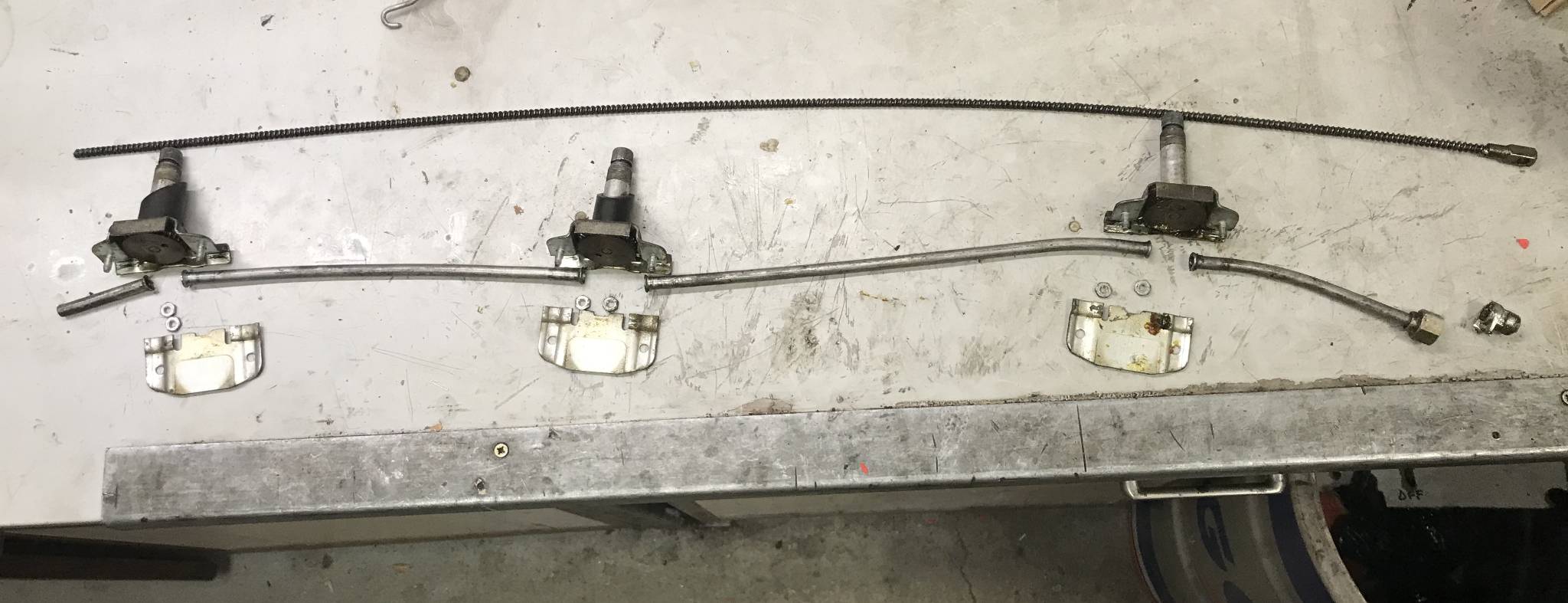

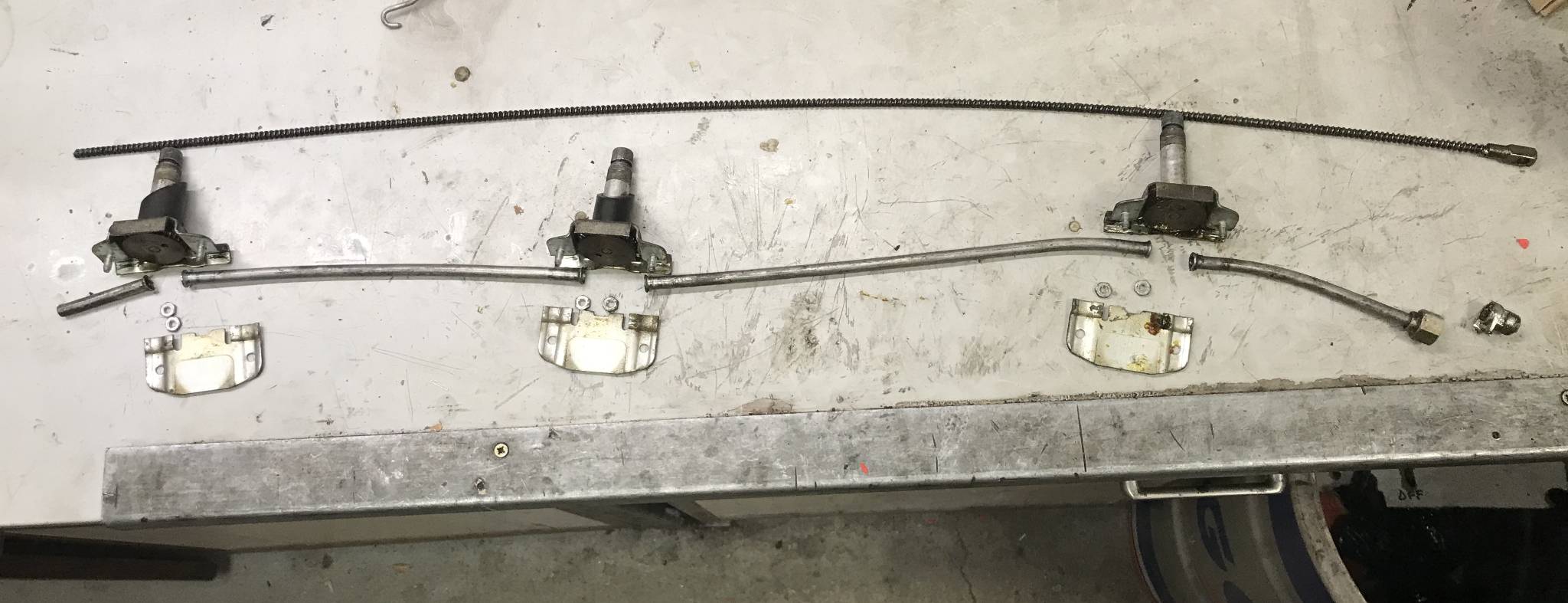

afin de sortir toute la tringlerie des essuies glace il m'a fallu démonter les aérations le compte tours et le compteur de vitesse afin de pouvoir passer les mains car derrière c'est un sacré m..dier
et enfin j'ai pu sortir la tringlerie que j'ai démontée pour la nettoyer
EG tringlerie.jpeg (165.7 Kio) Vu 2376 fois
le câble cranté ne circule pas convenablement surtout dans le 2ème fourreau à droite je pense qu'en le redressant j'arriverai à avoir une meilleure coulisse.
une question que mettriez-vous comme lubrifiant car la graisse normale freine le mouvement et fait forcer le moteur ?
merci de vos réponse
Messages : 16699
Une bonne Graisse Calcique Rose..

Messages : 911
J'ai utilisé de la graisse au lithium type roulement pour restaurer le miens. Je n'ai pas trop chargé au niveau des "roues" d'essuie glace et j'en ai pas mis dans le tube pour éviter que ça coule avec le temps.

sur ma mgb gt, deux essuie-glaces, le mécanisme sort «sans difficultés». peut être que de la graisse silicone blanche peut faire l’affaire ?

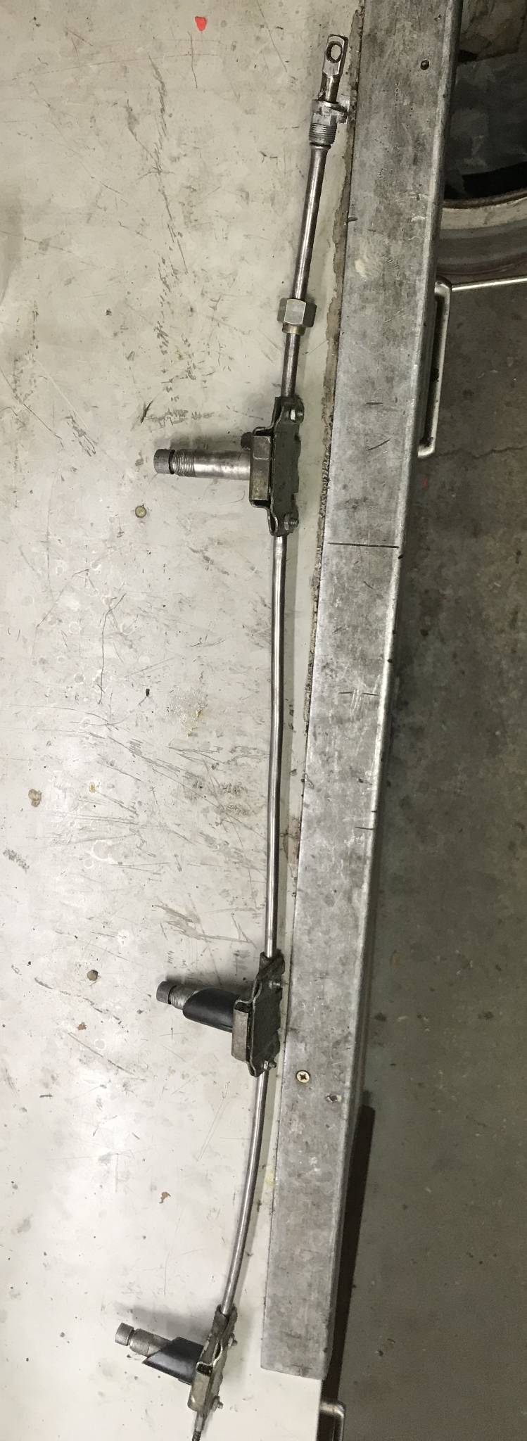

Message par max34 »

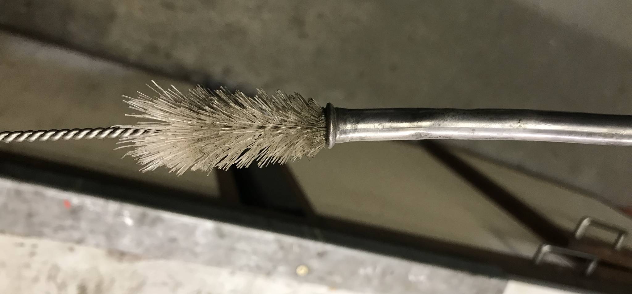

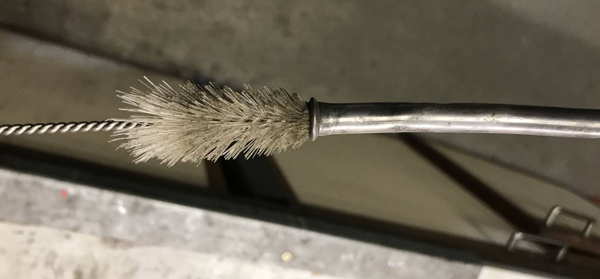

après avoir bien redressé et nettoyer les guides de la tringlerie avec du dégraissant frein et un petit coup d'écouvillon
nett tringlerie.jpeg (133.59 Kio) Vu 2205 fois
remontage de l'ensemble
tringlerie renov.jpeg (161.16 Kio) Vu 2205 fois
et remise en place difficile avec 2 mains , reste plus qu'à commander les joints et un écrou un peu abimé à remplacer
