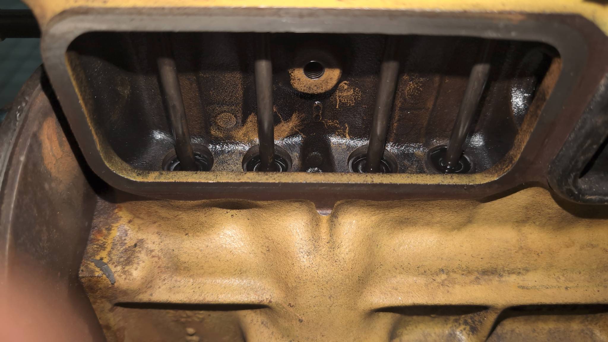

Re: Question basique sur circuit de refroidissement moteur Anglaise
les poussoirs
si la photographie représente votre moteur, il suffit de dé régler les culbuteurs, enlever les tiges de culbuteurs, et vous pouvez sortir les poussoirs.

saby a écrit : 09 avr. 2026, 17:51 les poussoirs
la photo est bien la photo d'un des deux moteurs.
quand vous parlez de dé régler c'est uniquement l'écartement au culbuteur qui sera à refaire non ?
Dites moi si je me trompe, mais si j'enlève la rampe des culbuteurs,
les soupapes vont conserver leur ressort et donc rester en place ;
les tiges de soupape ne seront plus tendues, je devrai pouvoir les tirer vers le haut une par une pour vérifier un par un l'état des poussoirs non ?
l'arbre à came étant en place et fixé à la chaîne de distribution je ne vois pas comment les poussoirs pourraient tomber ou se coincer.
dé régler
en dévissant les vis de réglage des culbuteurs cela permet de libérer les tiges de culbuteurs et de les sortir, bien entendu au remontage il faudra régler le jeu des culbuteurs. en aucun cas les poussoirs ne peuvent tomber, ils sont posé sur l’arbre à cames. en cas de poussoirs abîmé, très abîmé, il faudrait également changer l’arbre à cames.

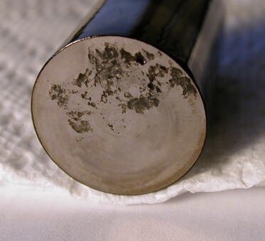

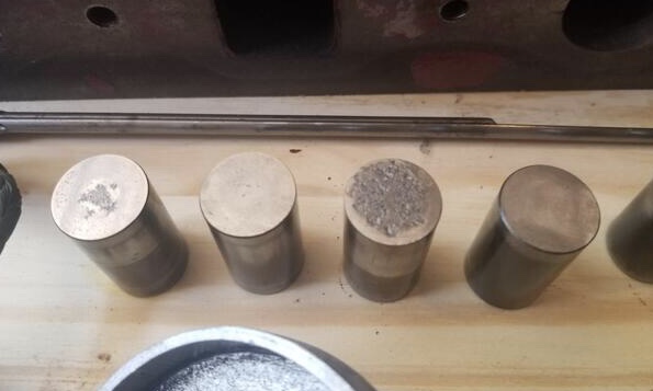

pièce "consommable"
si un ou plusieurs poussoirs se détériore, pour une raison ou pour une autre, ce ou ces poussoirs va détériorer la/les cames. sinon les poussoirs et l’arbre à cames peuvent durer très longtemps.
pitting
marc Forester
Messages : 151
Enregistré le : 08 janv. 2026, 23:41
Message par marc Forester »
Merci pour la réponse et les photos de poussoirs malades
