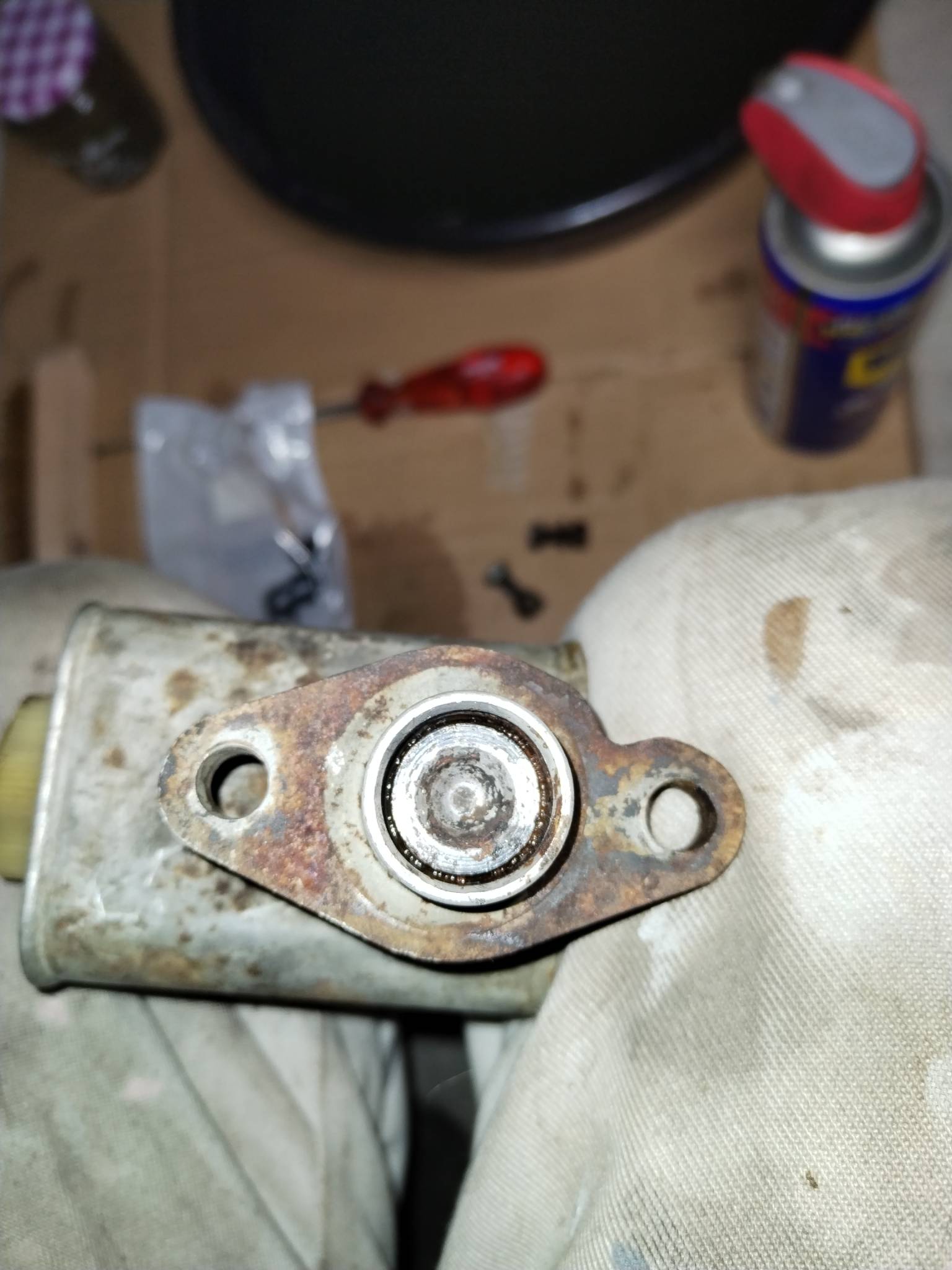

Bonjour à tous.
Comment faire pour sortir le piston?elle s'enfonce bien mais qu'elle est la technique ?
J'ai enlevé le circlips et la tige mais rien.merci

- Messages : 22270
Re: Démontage et réparation maître cylindre
Comment
avec le temps à l’entrée du cylindre se crée un bourrelet de rouille et de crasse qui empêche les pièces intérieures de sortir, il faut gratter ce bourrelet.
C'est biencz que je pensais.mais je ne vois rien.
Ce qui est bizarre c'est que le cylindre s'enfonce bien Reviens bien , mais refuse de sortir .surtout que sur le périmètre de la coupelle il y a de l espace.
J'ai tout nettoyé.. rien ne viens
Êtes vous certains que ce type de maître cylindre peut se démonter ?je commence à douter.
le cylindre coulisse bien mais ne sort pas.aucun bourrelet, tout est propre.je ne comprends pas.merci
- Messages : 22270
pas de doutes, le maître cylindre se démonte. si vous avez enlevé le circlips #6 rien ne peut empêcher les coupelles et le piston de sortir. vous pouvez pousser le piston par le trou à l’arrière du cylindre. pas de doutes

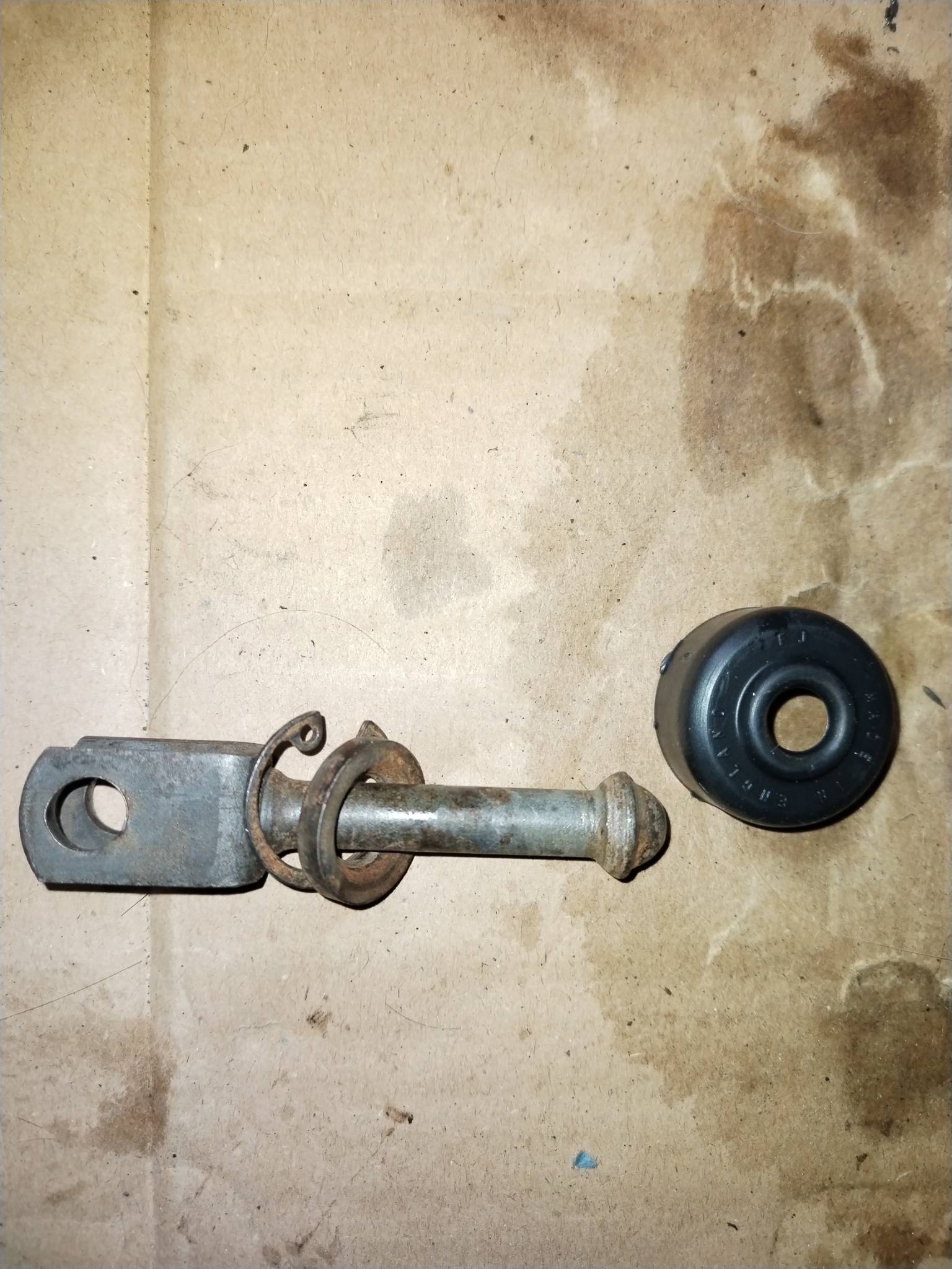

Une idée d un outil pour pousser par derrière sans tout abîmer ?
D'autre part comment insérer le joint capuchon au remontage sachant que la rondelle ne peut être enlevée?

- Messages : 22270
un outil
un tournevis, par exemple. il faut enduire le capuchon de graisse, silicone, et faire passer la rondelle, en biais, à travers le trou. ça le fait …
Ok merci
Pour le tournevis j avais peur d abîmer le piston
Pour le caoutchouc, j avais pense à faire ainsi mais trop peur de tout éclater
Je vais tenter ainsi alors!merci
- Messages : 22270
peur d’abîmer
en principe il y a toutes les pièces, neuves, dans le kit, normalement il ne faudra pas appuyer trop fort pour que cela sorte, il est très étrange que le piston ne sorte pas tout seul. le caoutchouc du capuchon supporte l’élongation pour laisser passer la rondelle. de toutes manières il n’y a pas d’autres solutions …
