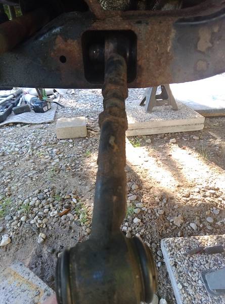

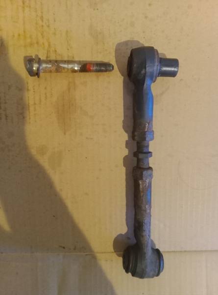

Voici les photos avec le tirant toujours en place coté droit et l'autre démonté.
Sur celui démonté, qui est venu normalement on constate quand même un début d'oxydation sur la partie lisse de la vis.
A priori le niveau d'oxydation de l'autre tirant solidarise l'entretoise à la vis.
J'ai donc deux problème.
Accéder à l'écrou dans le châssis. Effectivement la seule solution est de réaliser une fenêtre d’accès sur la partie latérale qui me permettra le cas échéant de retirer l'écrou toujours en bout de vis, et par la suite replacer un écrou maintenu par une clef plate pour le remontage....car resoudder un écrou me semble compliqué.
L'autre problème reste que pour l'instant l'entretoise du silentbloc est toujours solidaire de la vis...
J'ai essayé de la maintenir avec une pince classique (la pince étau ne passe pas!!) sans bien évidement aucun succès.
J'ai réussi à réaliser deux méplats et a insérer une clef plate de 19mm mais sans succès, "l'assemblage" ne résiste pas au couple.
Peut être en chauffant....
Si non il me restera l'option de couper l'ensemble de chaque coté à la scie sabre électrique (que je ne possède d’ailleurs pas).
Deux fois 20mm de diamètre, il va falloir beaucoup d'énergie et de patience.
Je vous tiendrai au courant.
