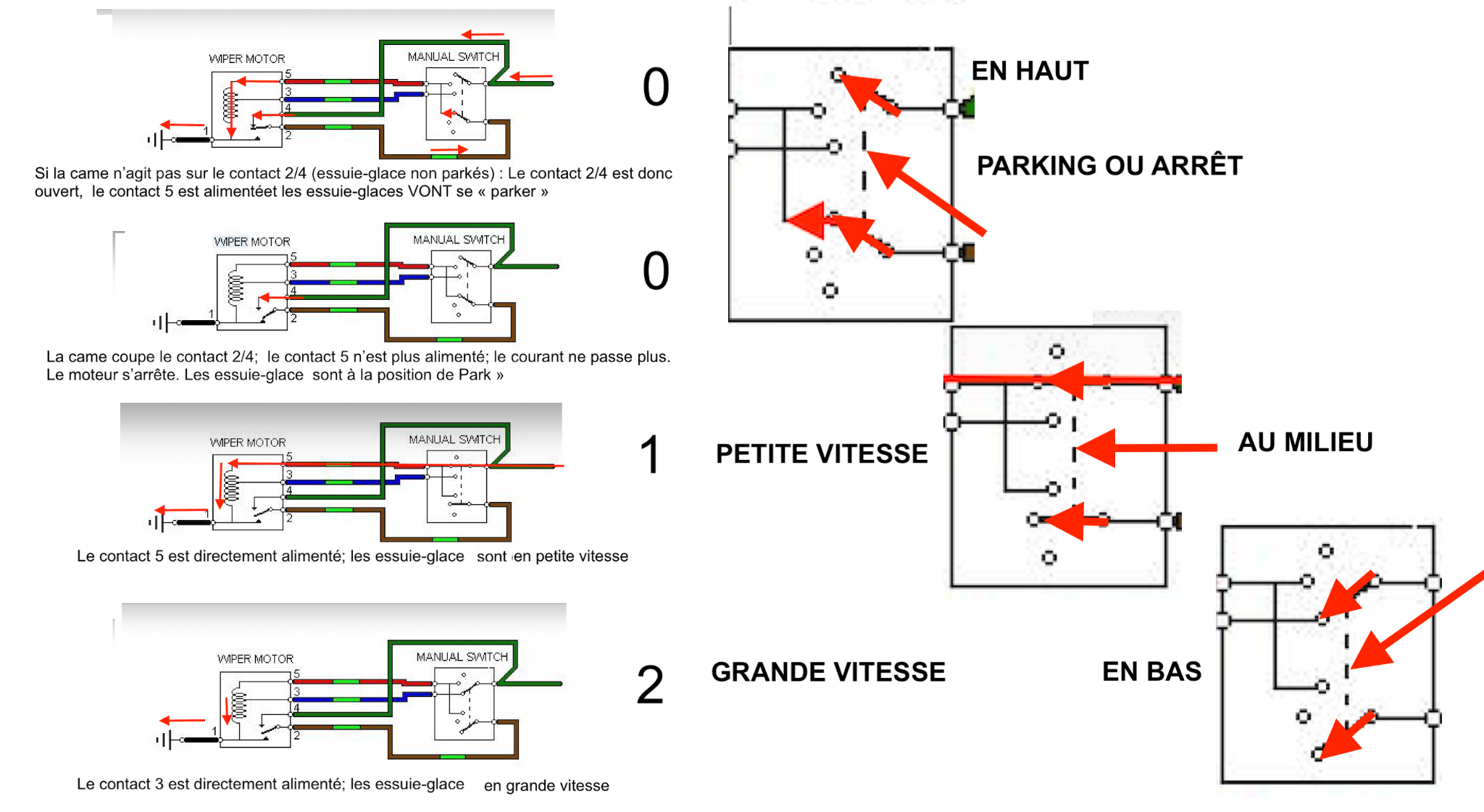

la position arrêt est au milieu
Sur le tien peut être.
Mais il a dù être bidouillé. D'où tes problèmes.
Sur tous les contacteurs d'essuies glace MGB, (commodo, bouton ou bascule), la vitesse lente est entre l'arrêt et la vitesse rapide.
MGB ESSUIE GLACE.png (770.14 Kio) Vu 8177 fois

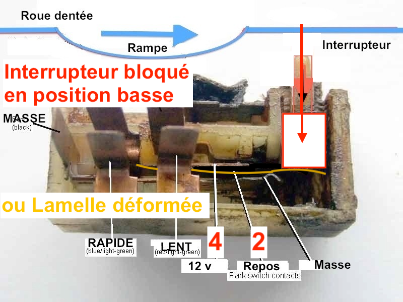

Par contre si avec le commodo neuf, l'ordre est bon mais que le moteur ne s'arrête pas : il se peut que le contact 2/4 sur le moteur reste bloqué fermé (bouton encrassé / lamelle contact tordue) : le moteur est toujours alimenté en petite vitesse sur la position 0.
