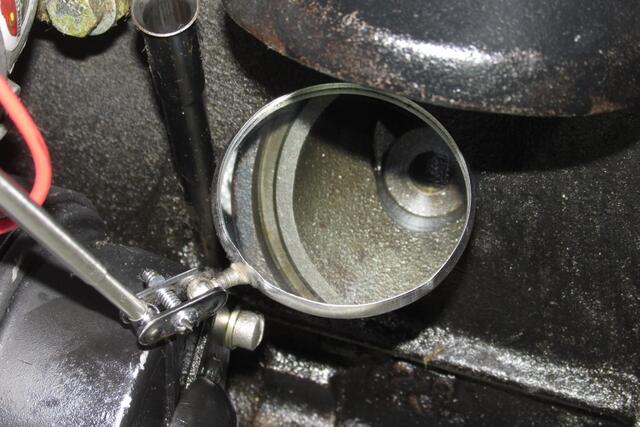

Merci pour la photo!
Mais n'ayant pas encore démonté, j'avoue ne pas tout saisir :oops:
J'en déduis que ce torique qui s'installe dans une gorge du bloc moteur, mais ne tient pas spécialement en place lorsque l'on présente le support de filtre avec sa vis de serrage, c'est bien cela ?
Que faut-il faire pour quil ne se tortille pas: le huiler ? Le "graisser" pour le maintenir en place ?
Re: Support filtre à huile TECALEMIT
c’est bien cela
c’est tout à fait ça. le montage avec une graisse bien collante semble l’idéal …
