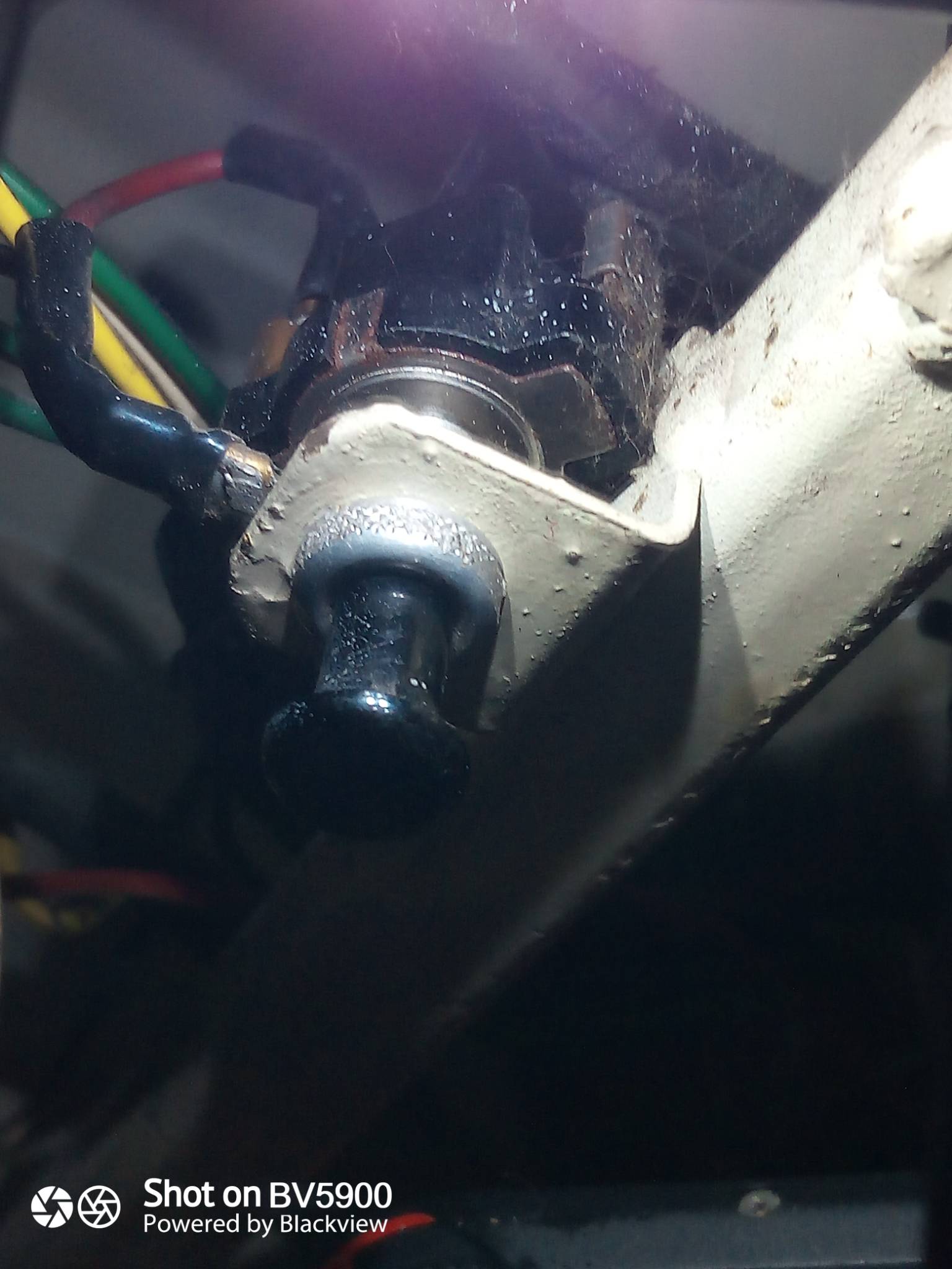

Bon, j'ai trouvé ou allait ce fil... sur mon ANTI-VOL .Et oui, j'ai un antidémarrage sur ma MG de 63, je ne sais si c'est d'origine, je pense que non. C'est ce bouton, sous le tableau de bord: Le bouton peut être tiré ou remonté. Un fil relie le -12V de la bobine à ce coupe circuit. En tirant le bouton, on court-circuite la sortie de la bobine vers la masse, donc plus 12V sur le distributeur. (le 12V étant conecté au distibuteur en fil a fil).Me suis toujours demandé à quoi servait ce truc.
- IMG_20250819_123545_5.jpg (171.96 Kio) Vu 3885 fois
