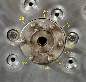

J’ai lu et entendu plusieurs fois que la modification de la plaque arrière pouvait présenter un problème de centrage .
Je pense en avoir trouvé une cause
On s’aperçoit que le trou de la plaque n’est pas centré d’origine, donc si l’usineur ne tient pas compte du décalage lors de l’agrandissement du diamètre, il le reproduit et l’étanchéité du joint spi est mauvaise.
A suivre...

" On s’aperçoit que le trou de la plaque n’est pas centré d’origine "
Juste une remarque, la cote 0.58 mm est elle au bon endroit ?
Vus les relevés on peut penser à une invertion entre 0.58 et 0.55 mm, donc décalage du point haut.

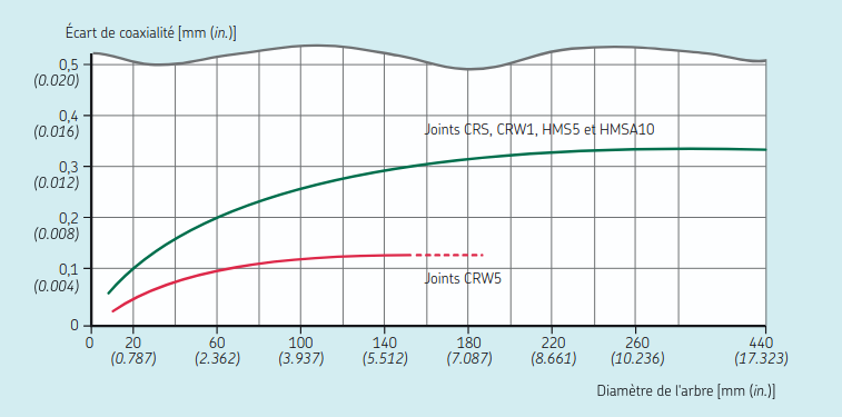

PJ : tolérances de concentricité lèvres/arbre sur un joint spi.

PJ : tolérances de concentricité lèvres/arbre sur un joint à lèvres ( SKF )
Concentricité SPI.png (52.59 Kio) Vu 4414 fois

si tu fais le total des valeurs diamétralement opposées, tu trouves toujours 1.55 +/- 0.1.
Variable due à l'irrégularité de l'usinage du trou central, et aussi sans doute à ma méthode de relevé ...
