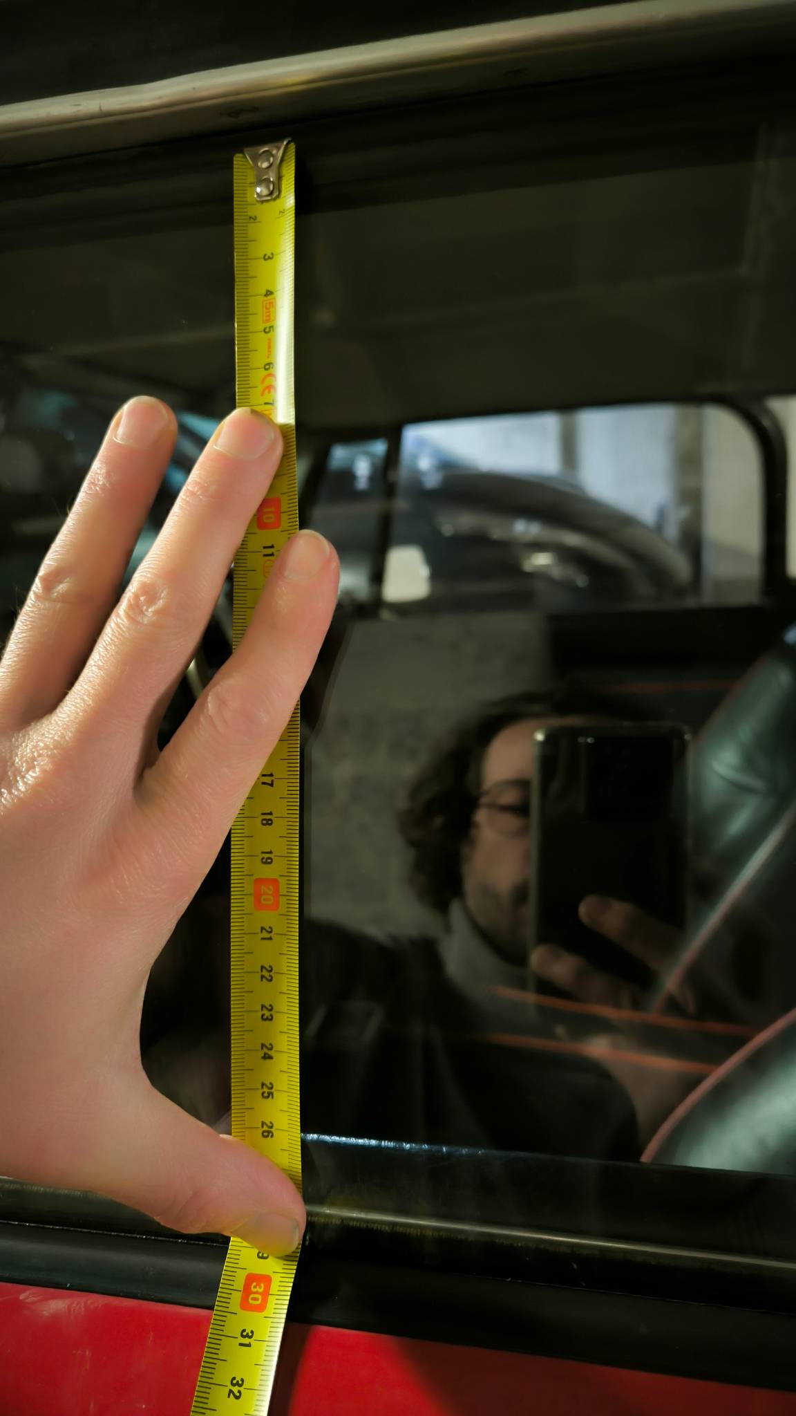

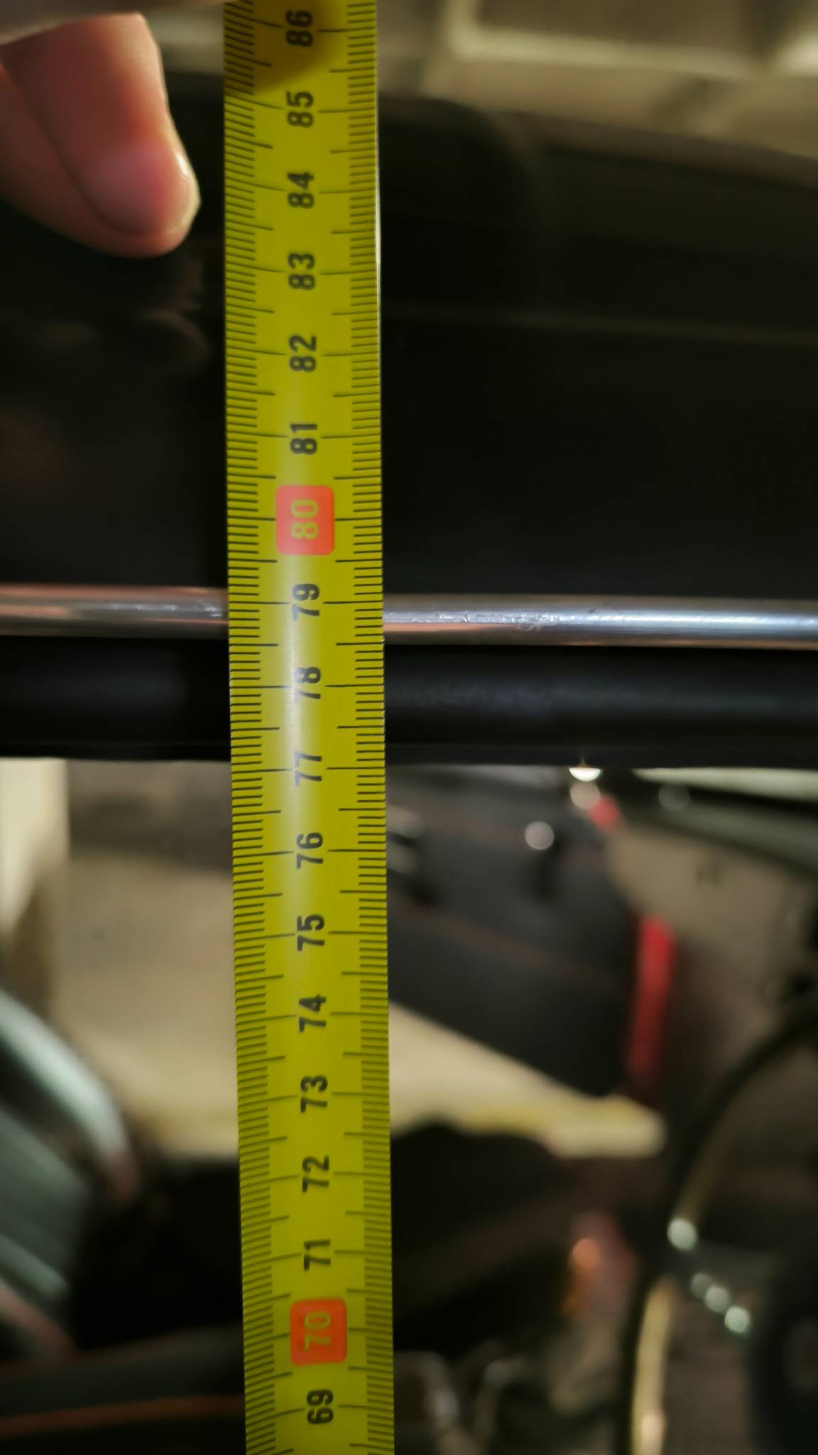

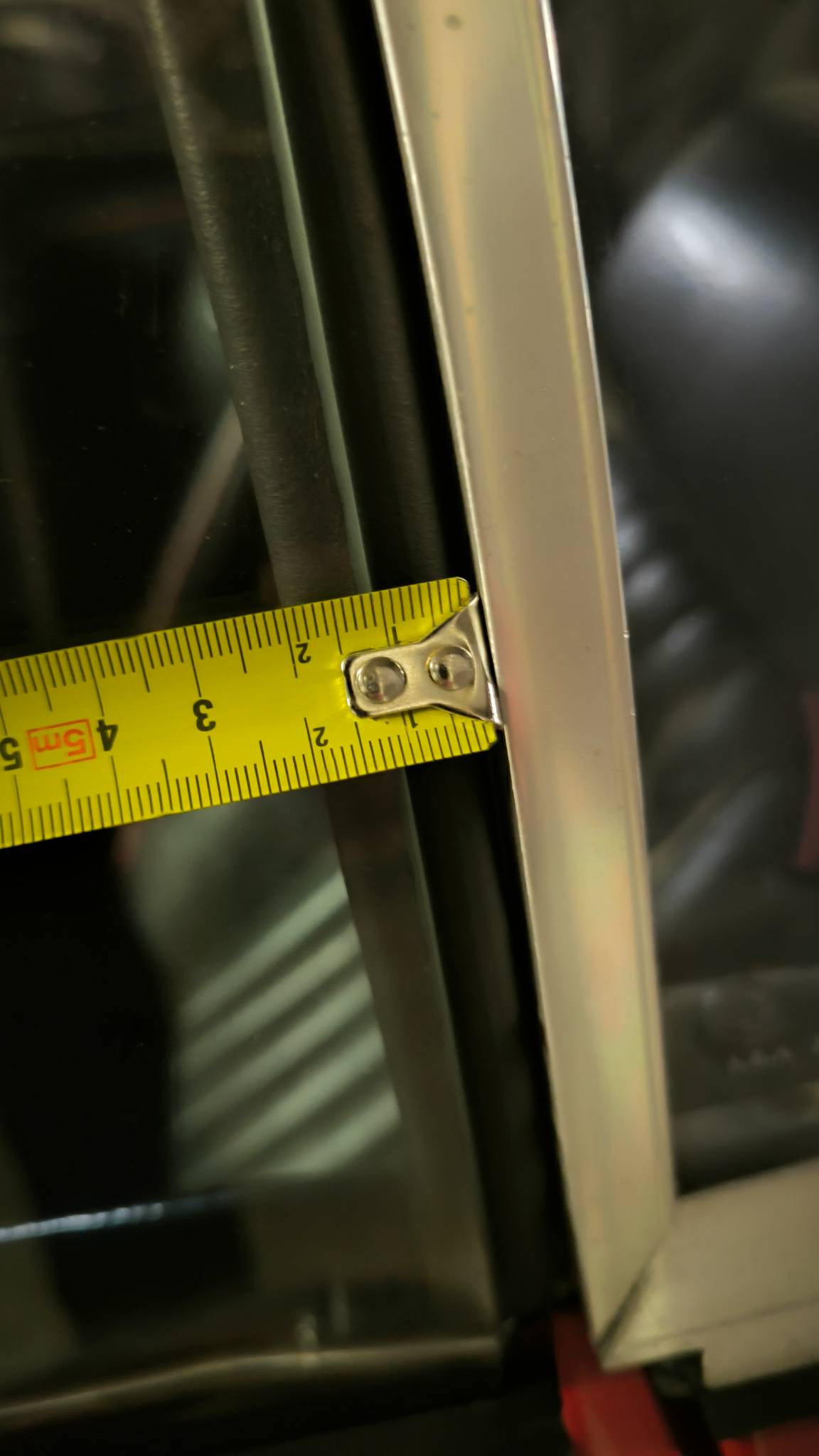

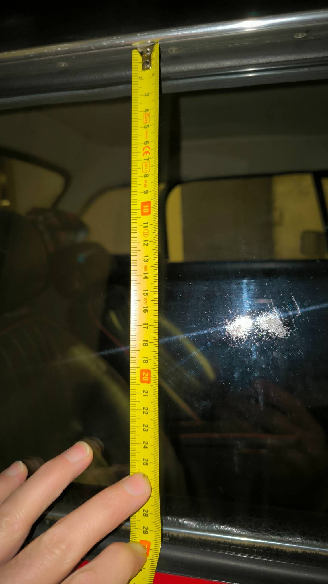

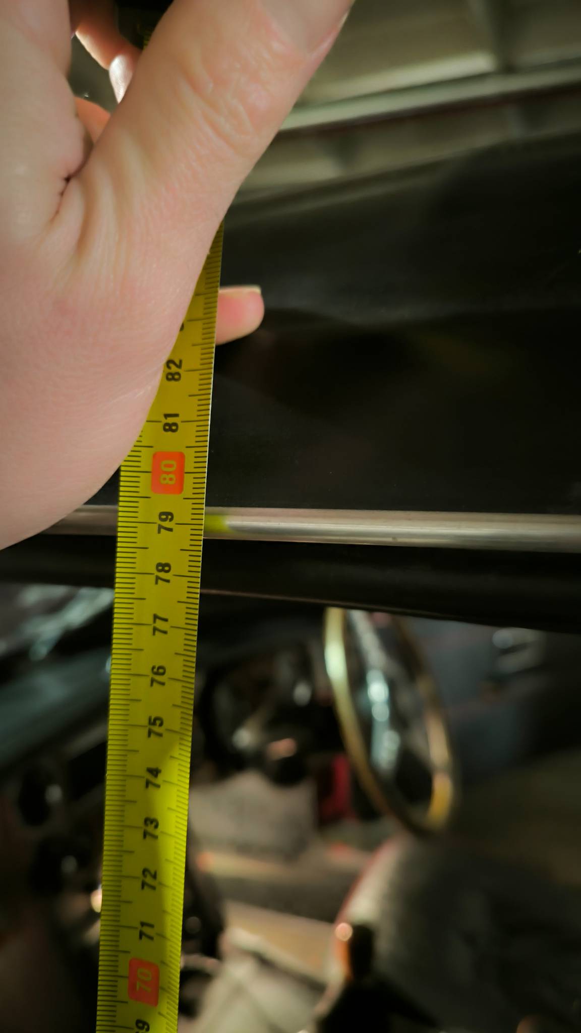

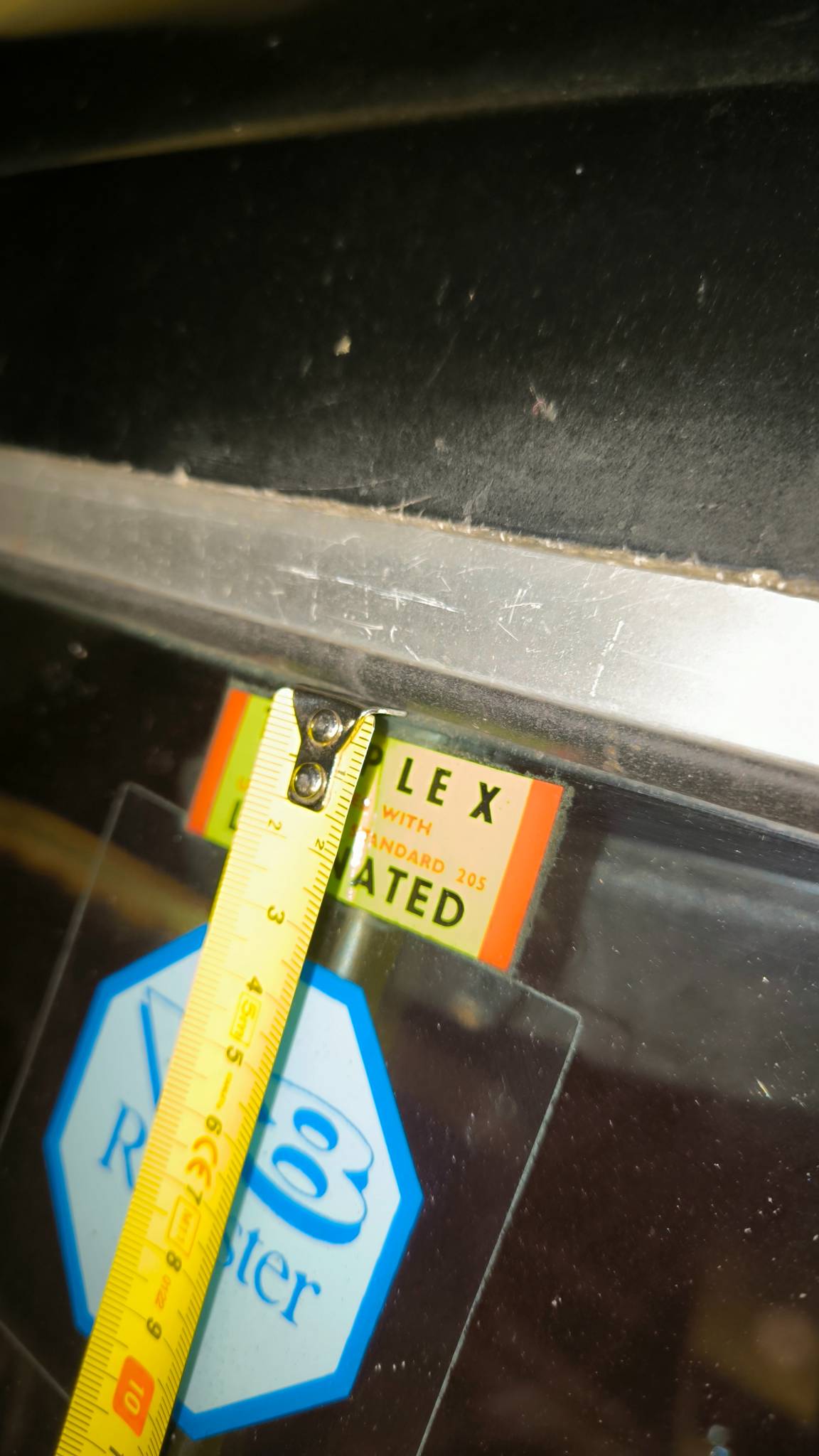

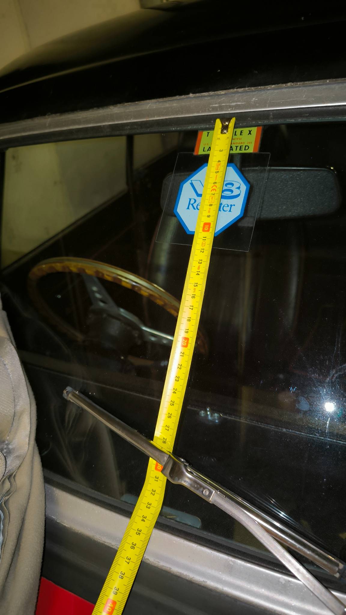

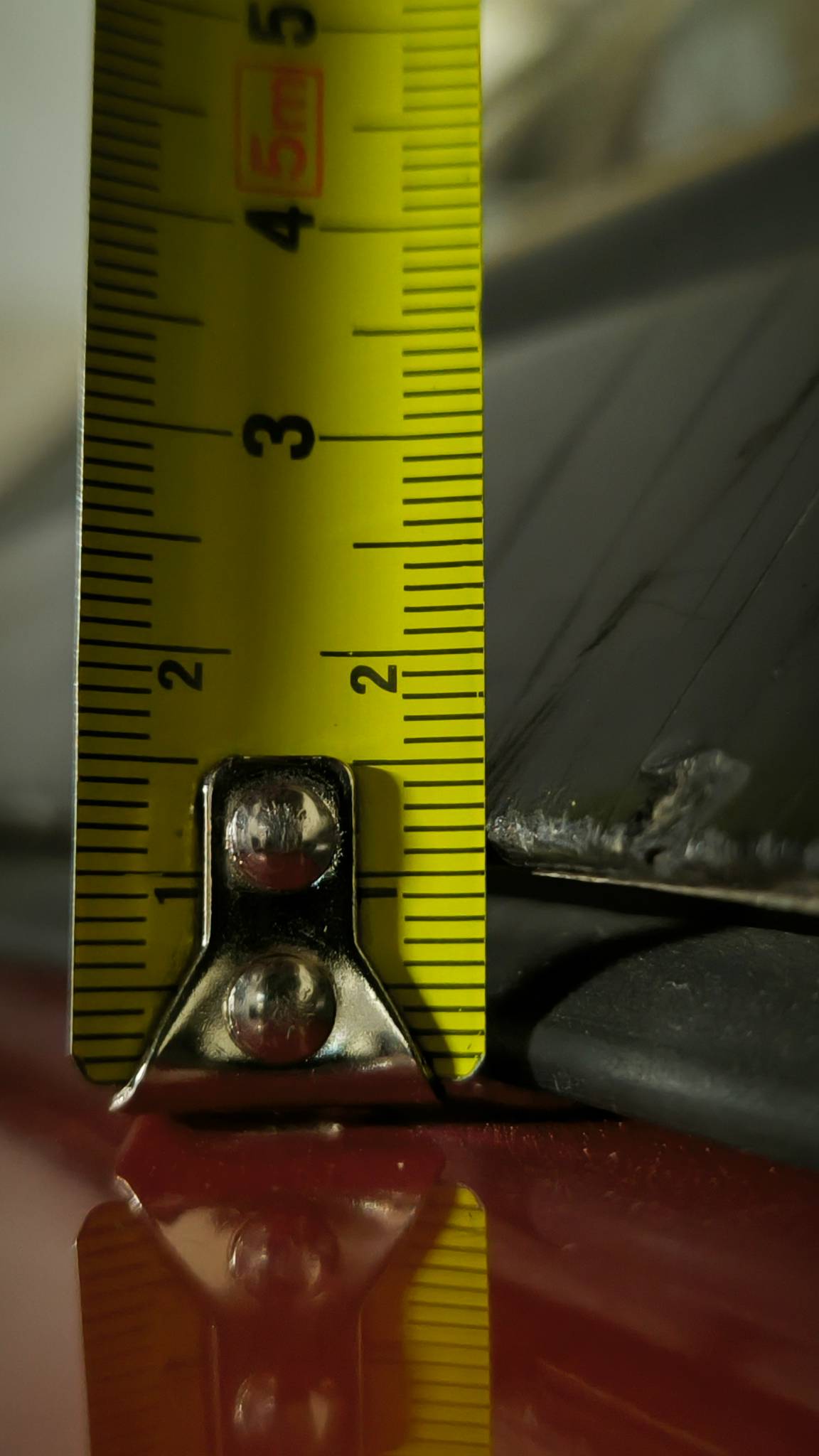

Je crois qu'on tient un truc, j'upload les photos dans 1 minute

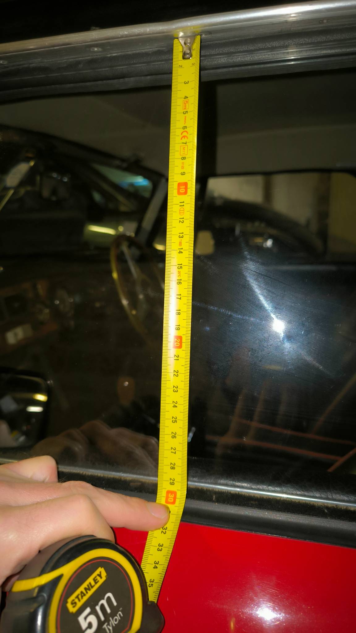

Sur cette photo on a une distance de 30cm entre le hard-top et le haut du leche vitre caoutchouc.
J'ai pris la mesure a peu près au milieu de la vitre.
Sur cette photo, vitre au plus haut, on a une distance de 29cm entre le haut de la vitre et le haut du leche vitre caoutchouc.

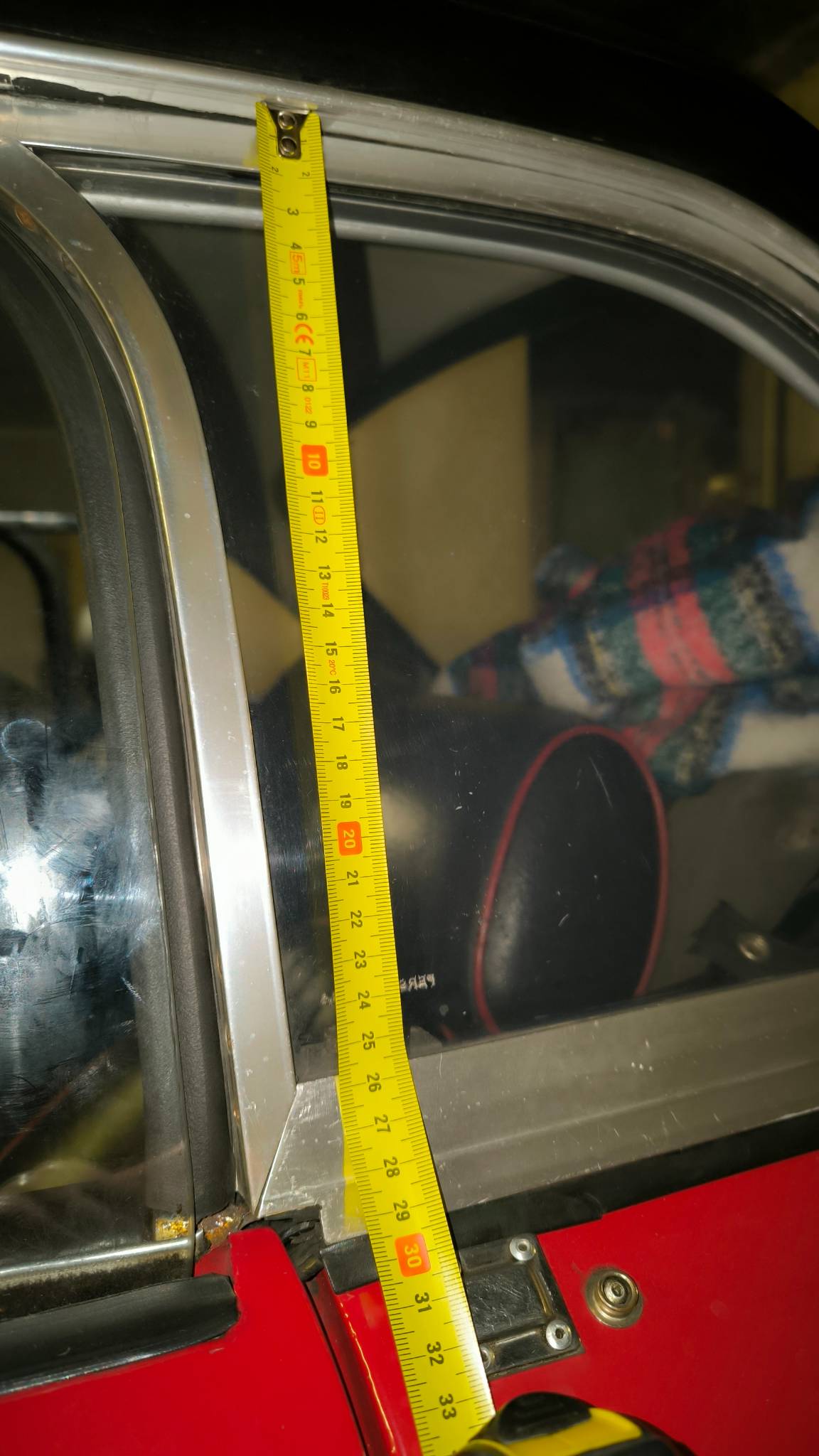

Sur cette photo on mesure une distance de 1cm entre le coté de la vitre et le hard-top.

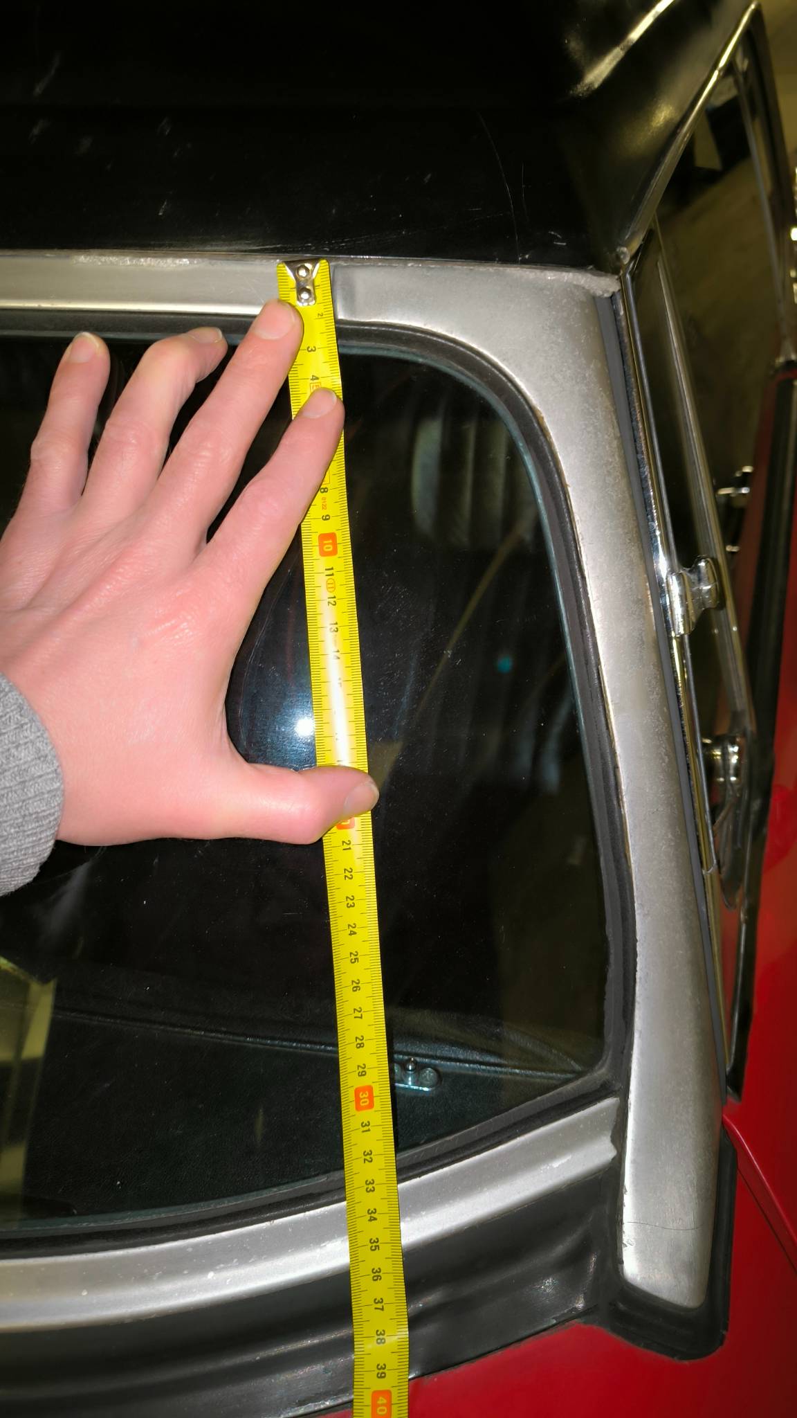

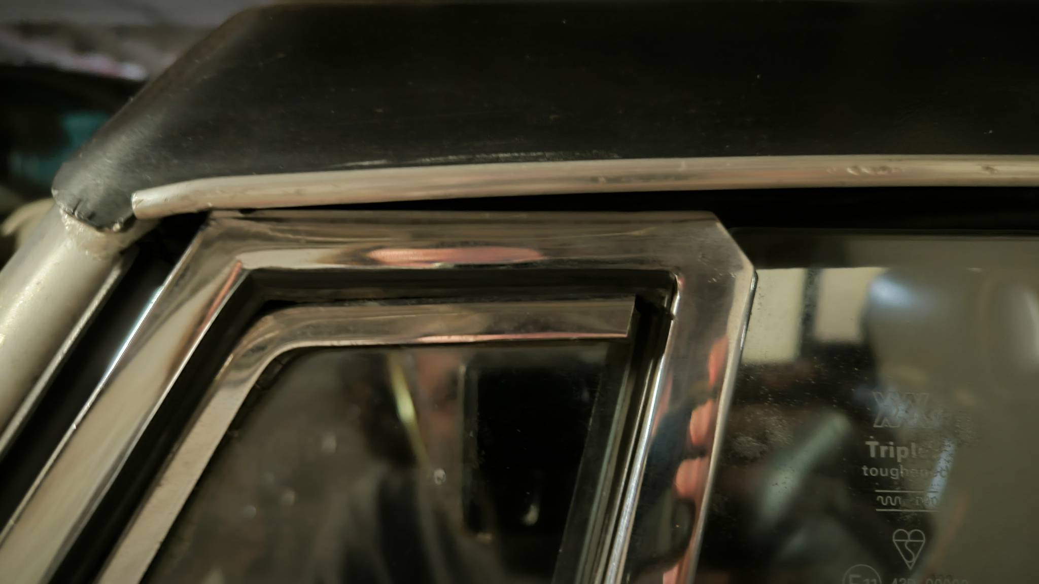

Sur cette photo, on voit que la partie chromée de la portière passe tout juste en dessous du hard-top à l'ouverture de la portière (j'ai meme du renforcer un peu le joint au dessus du pare-brise de ce coté de la voiture pour que ça ne frotte pas (on voit un petit bout de mousse de polystirene blanc qui dépasse).
Sur cette photo je mesure la distance entre le haut du hard-top et l'attache chromée de capote (on mesure aussi ce qu'il y a entre deux). Ca peut donner une idée de la position en hauteur du hard-top par rapport à la partie arrière.
Ici je mesure la distance entre le hard-top et le bas du pare-brise.
Je me suis calé sur une fin de morceau aluminium en haut de pare-brise pour indiquer ou je me positionne pour la mesure.
Ensuite 2 photos ou je mesure la hauteur du pare-brise (pas du hard-top) en son milieu, photo prise sous le joint comme le montre la 2eme photo.
Ensuite, j'ai pris les mesures coté droit de la voiture : les mesures ne sont pas parfaitement identiques, mais proches :
Hauteur du hard top au leche vitre : 29.7cm (pour rappel : 30cm coté gauche)
Enfin une derniere photo qui montre la hauteur du milieu du hard-top coté coffre : 1cm tout juste.

Mille remerciements pour ces mesures en photos!
Avant de te lire, nous avons re- déposé le hard top pour l'examiner sous toutes les "coutures"
Quelques retouches à la lime pour corriger/ébavurer ce qui n'a pas été fait d'origine, reprise de tous les trous des vis afin de pouvoir ajuster les pièces en aluminium au plus près.
Reste 7mm de vide entre la glaces et le bord du joint...du côté gauche, l'écart étant plus important du côté droit
Je déclare forfait et vais de ce pas commencer la cure de compote!!!!
(Je vais quand même comparer les mesures )
Ce sujet aura au moins le mérite de servir à d'autres qui rencontrerais un problème similaire...
La solution pour le cas de ce hard top consiste en une modification concernant la hauteur de la partie mâle qui reçoit le joint de vitre...
Quasi 1 cm à rajouter! (de chaque côté)

Bon alors moi coté droit : 78.5cm de haut
Coté gauche : 78.7 de haut
On a donc 1 cm d'écart si j'ai bien lu tes photos

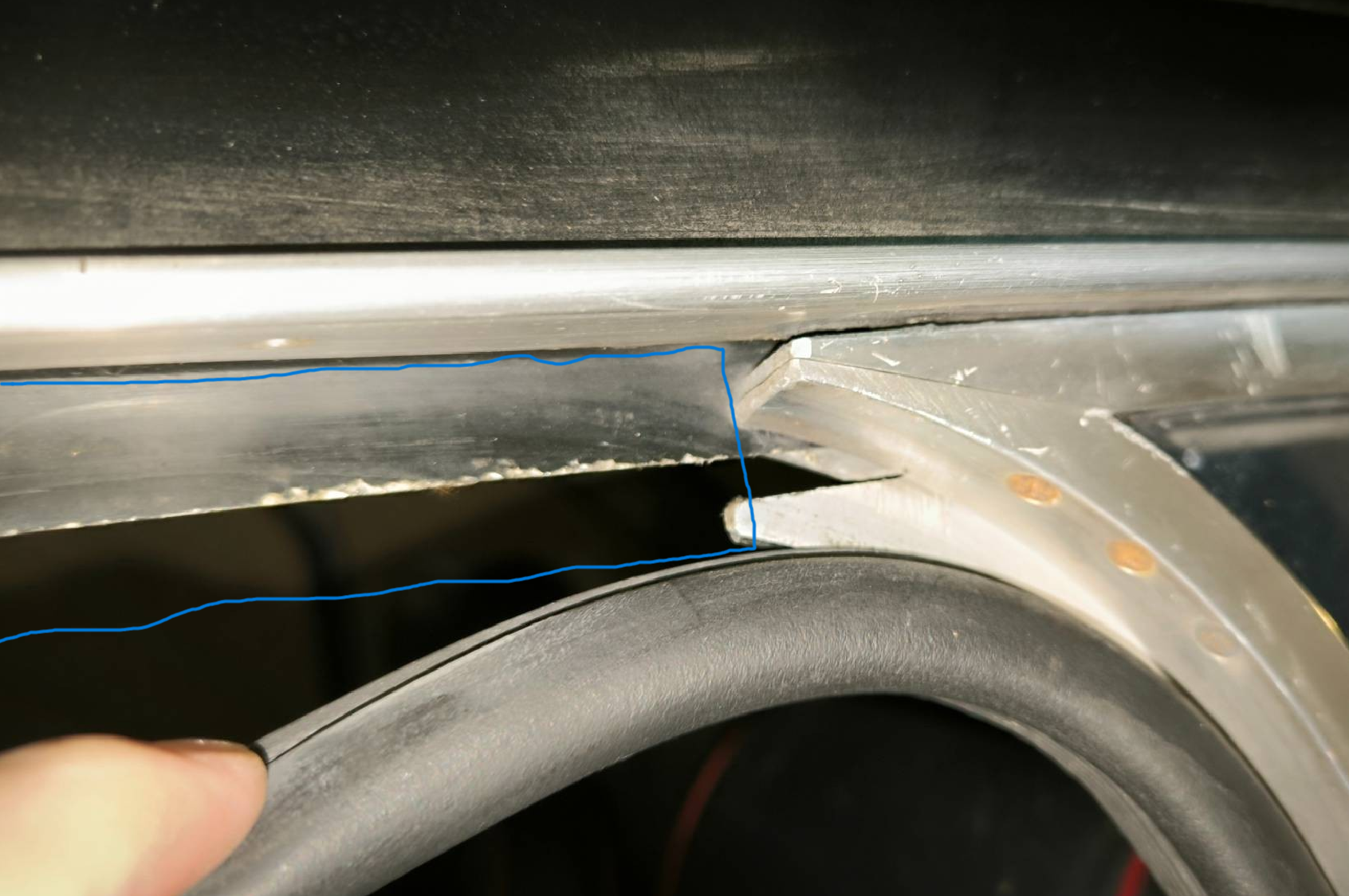

danv8 a écrit : 23 déc. 2024, 20:09 J'ai plaidé ma cause en proposant une solution avec des découpes en aluminium fixées sur la fibre ou carrément prolonger en fibre pour rattraper le cm
Et pourquoi pas repartir des baguettes en métal qui recoivent le joint de fenetre et les prolonger d'1 cm en hauteur en y fixant - par exemple - une lame aluminium du même acabit ?
En bleu sur la photo:

Florent a écrit : 24 déc. 2024, 08:14
Mais Florent , c'est bien de cela dont je parle. :oui: Merci de soutenir cette idée!
