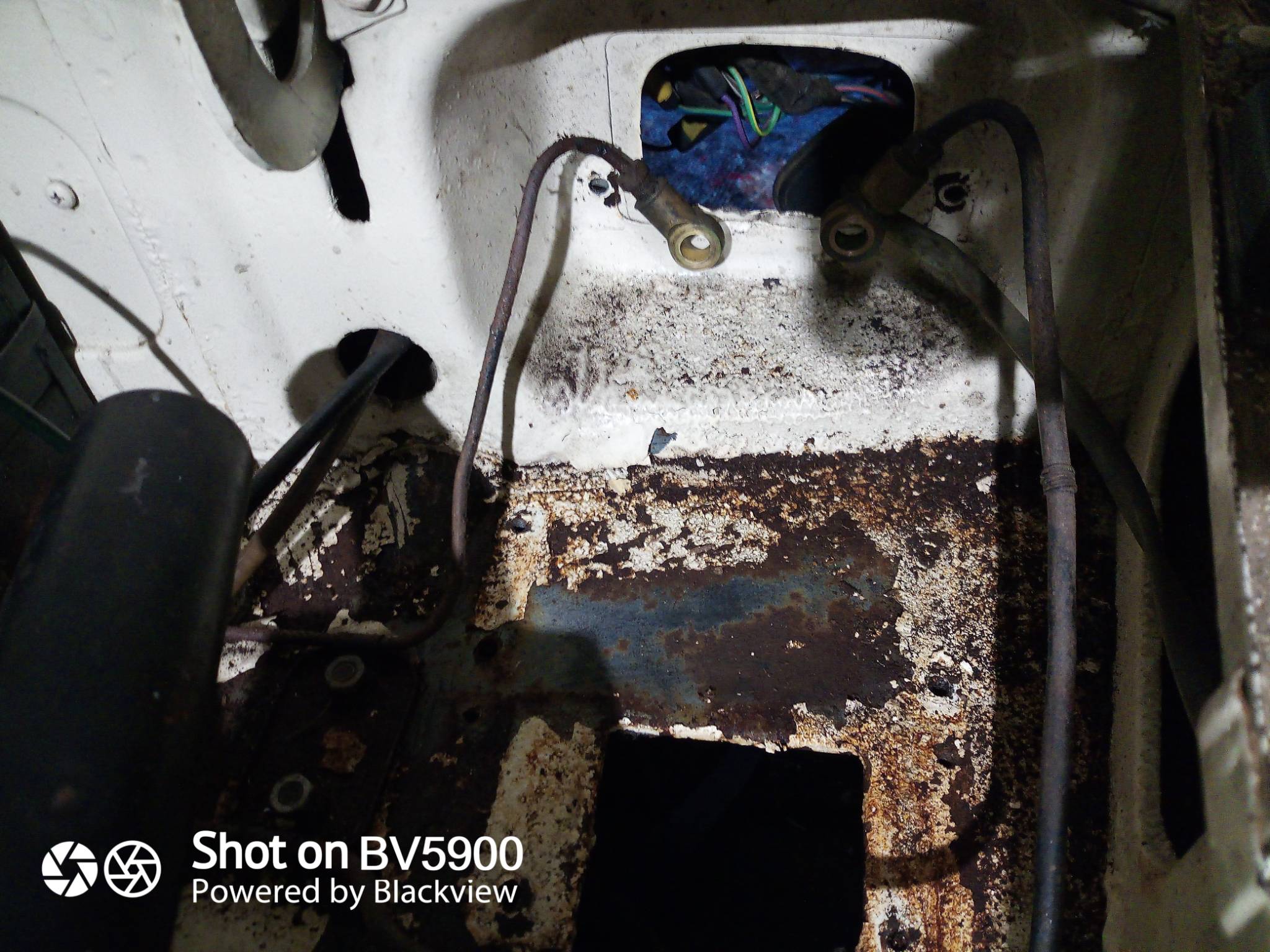

merci pour ces precisions snakeed. J avais egalement peint le cache pedalier et support maitre cylindre en noir avec de la peinture "normale" (de qualité), mais elle s'est fait bouffer par le loockeed, et tout a rouillé de maniere fulgurante. Je vais donc mettre 1 couche de ferose (c'est ce qu'ils utilisent pour proteger les essieux des trains, meilleur que du frameto), + 1 couche d'antirouille, et un coup de bombe aerosol. Le souci avec le looked, c'est que, quand tu aperçois les degats, c'est souvent trop tard, et ça s'infiltre par la trappe, sous le volant d'abord, puis le long du bas-de-caisse interieur, et sur le plancher...Je ne m'etais aperçu de rien, car le lookeed passait sous la peinture, qui, au fil du temps, s'effritait pour finir par partir en lambeau.
Voilà les degats: :angry: Le support des maitres cylindres a pris encore plus. Je dois le sabler.
Re: Restauration MGB de 1966
le lockeed
pour en arriver là il devait y avoir de sacrées fuites, ce qui, pour un système de freinage, n’est pas tout à fait normal.
Messages : 922
Beaucoup de MGB sont bouffées à cet endroit. J'ai préféré changer les 2 maitres cylindres car ils étaient trop usés.

saby a écrit : 29 juil. 2024, 11:12 le lockeed
helas non Saby. L'embrayage fuyait legerement au niveau recepteur. Une "personne" refaisait le plein de temps en temps, sans entonnoir, la moitié à coté, et refermait le capot aussitôt....passons. c'est juste du sabotage.
