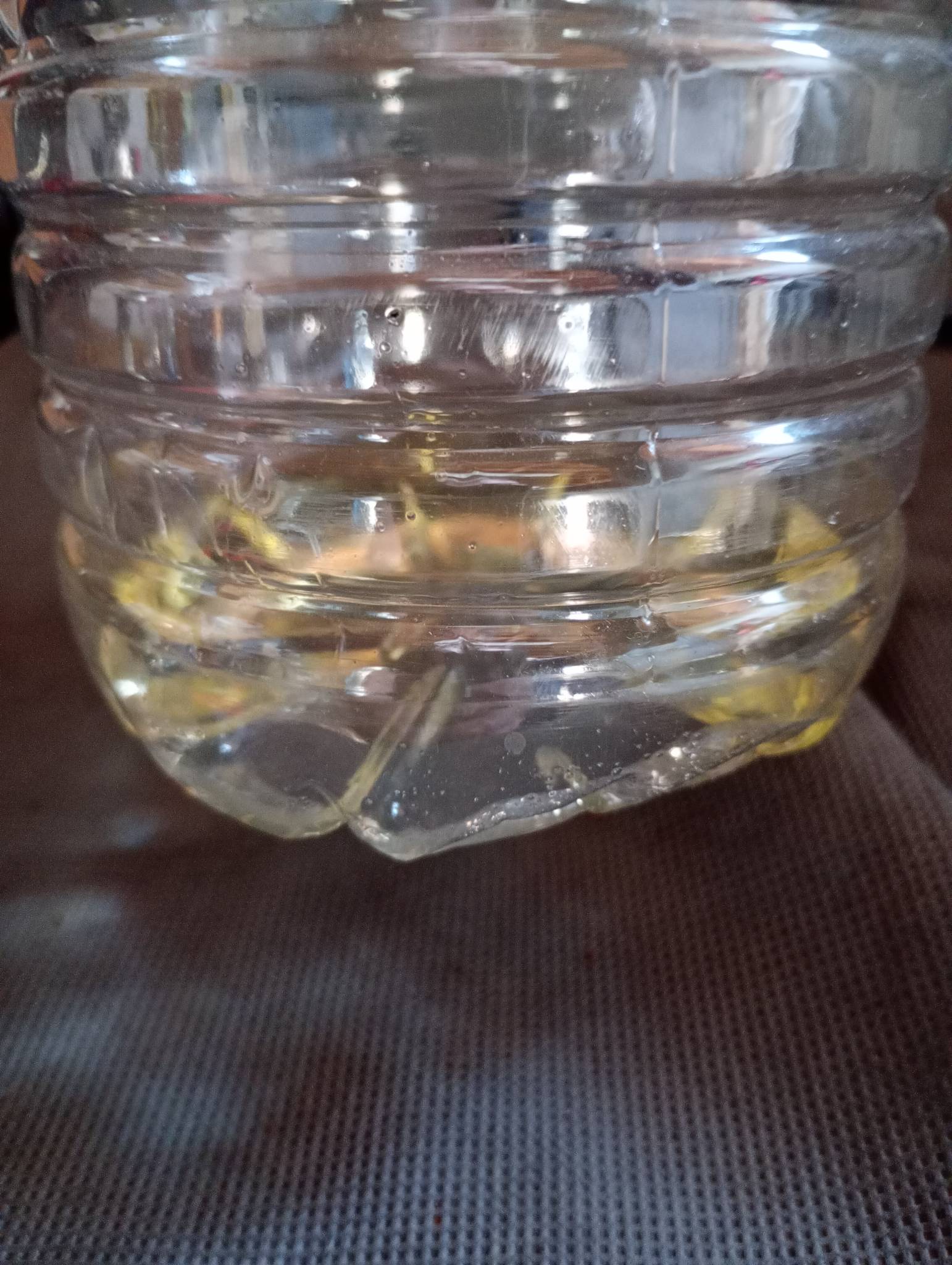

Voilà j'ai encore vérifié le débit d'essence avant carburateurs
Contact mis, une bouteille, normalement je dois récolter un peu moins d'un litre et voici le résultat : quelques centilitres
La pompe est neuve
Une idée ?

- Messages : 22270
Re: Toujours pas trouvé la panne
La pompe est neuve
en admettant que la pompe fonctionne :-) un problème à l’aspiration, colmatage de la crépine, tuyau bouché, écrasé. un problème au refoulement, tuyau bouché, écrasé. le tuyau passe sous la voiture.
- hubertin
- Messages : 377
- Enregistré le : 17 juin 2018, 11:40
- année : 1974
Bonjour,saby a écrit : 19 mai 2024, 16:47 La pompe est neuve
Tout semble en ordre sous la voiture.
J'aimerais vider le réservoir sans le démonter pour être certain qu'il y a assez d'essence
Autre piste l'aiguille d'un des carbu bloquée ? Comment fait on pour vérifier ?
Ou l'allumage ? Je ne pense pas puisque c'est un 123 ignition

- Messages : 22270
l’aiguille

Album MG- Jidé de Grasse
- Messages : 16128
"la jauge indique un demi plein"
"je n'arrive pas à aspirer avec ma pompe manuelle"
bien, bien, bien
Alors tu devrais verser 10 litres dans ton réservoir, comme ça, juste pour voir
Ensuite tu refais le test avec ta bouteille, positionnée avant les cuves, donc les pointeaux n'ont rien à voir, les aiguilles non plus
