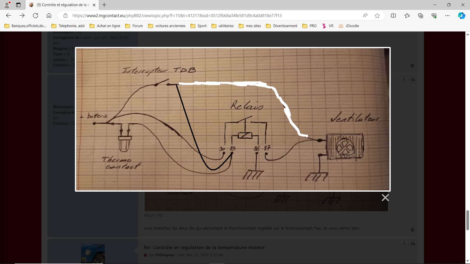

Bonjour les amis, comme déjà expliqué dans un de mes précédents message, j'ai un petit soucis de contrôle du ventilateur intégré au radiateur.
Aujourd'hui, mon ventilateur fonctionne en continu dés que je branche mon coupe circuit à la batterie. Je suppose que cela provient d'un contrôleur électronique branché sur la durite de LDR. J'ai fait des petits montages/explications en photo pour être le plus explicite possible.
Merci d'avance pour vos retours.
Nota, j'ai testé le relais et il fonctionne bien

Ca devrait fonctionner
rien ne vous empêche de faire l’essais :-)
le ventilateur électrique consomme du courant il est préférable de le faire fonctionner avec un relais. ceci dit …

C'est bien ça. Quand je retire le connecteur le ventilo s'arrête. Quand je le branche et que je tourne la vis de réglage du contrôleur, rien ne se passe.
J'ai essayé de faire un schéma pour le branchement, dites moi si c'est bien comme ça. PS j'y connais rien mais cela semble logique comme ça...

A priori, le montage est correct. Si le ventilo s'arrête quand tu débranches un des fils du thermo-contact, que d'autre part la commande interne du thermo est inopérante, c'est lui qu'il faut incriminer.

Le principe me parait bon, il manque les fusibles.
Je dirais 10A pour le ventilo, à raccorder à un +12V direct depuis la batterie. Connecter le + du relais séparément, sur un circuit d'accessoire (klaxon ou autre) +12V avant contact, en aval de son fusible .
Un inter en parallèle avec le thermo contact est une option possible pour forcer la ventilation.

l’interrupteur est branché où ?

vous branchez les deux fils qui alimentent le thermocontact réglable sur le thermocontact fixe, et vous verrez bien …

Le "bidule" Revotec dispose t il d'un capot noir amovible ?. Si oui, il devrait y avoir un petit organe de réglage dessous (température de déclenchement).
Repérer sa position puis le tourner à droite et à gauche plusieurs fois avant de le remettre dans sa position initiale.
Il se peut que cet organe soit juste un peu encrassé...
Re: Contrôle et régulation de la température moteur
Sans titre.png (1.05 Mio) Vu 2580 fois
de cette façon, le courant ne passe pas dans l'interrupteur mais dans le relais qui est fait pour ça
Il faut absolument tester le thermocontact qui est en sortie de culasse pour voir la façon dont il fonctionne, et si il fonctionne
Sinon pour insérer une image dans ton message il suffit de cliquer sur l'onglet "fichiers joints" sous la zone de saisie, et de choisir ton fichier, puis de cliquer sur "insérer dans le message"

Merci Jidé pour ton retour précieux. Je vais tester ça ce soir. Le thermocontact sur la culasse je peux le dévisser et le tester dans un verre d'eau chaude? Si le contact se ferme je dois avoir une résistance entre les deux bornes?
oui tu peux faire comme ça, c'est un point haut du circuit de refroidissement, ça ne coulera presque pas en déposant la pièce.
Sinon tu fais un test en conditions réelles sans déposer le truc, à froid d'abord puis en faisant chauffer le moteur.
Si c'est juste un thermocontact, tu devrais avoir une resistance infinie à froid (contact ouvert) puis une résistance nulle à chaud (contact fermé)
Si c'est plus fin il est possible que la résistance varie en fonction de la température.
Si tu trouves une référence gravée dans le laiton, ça nous dira peut-être de quel modèle il s'agit.
