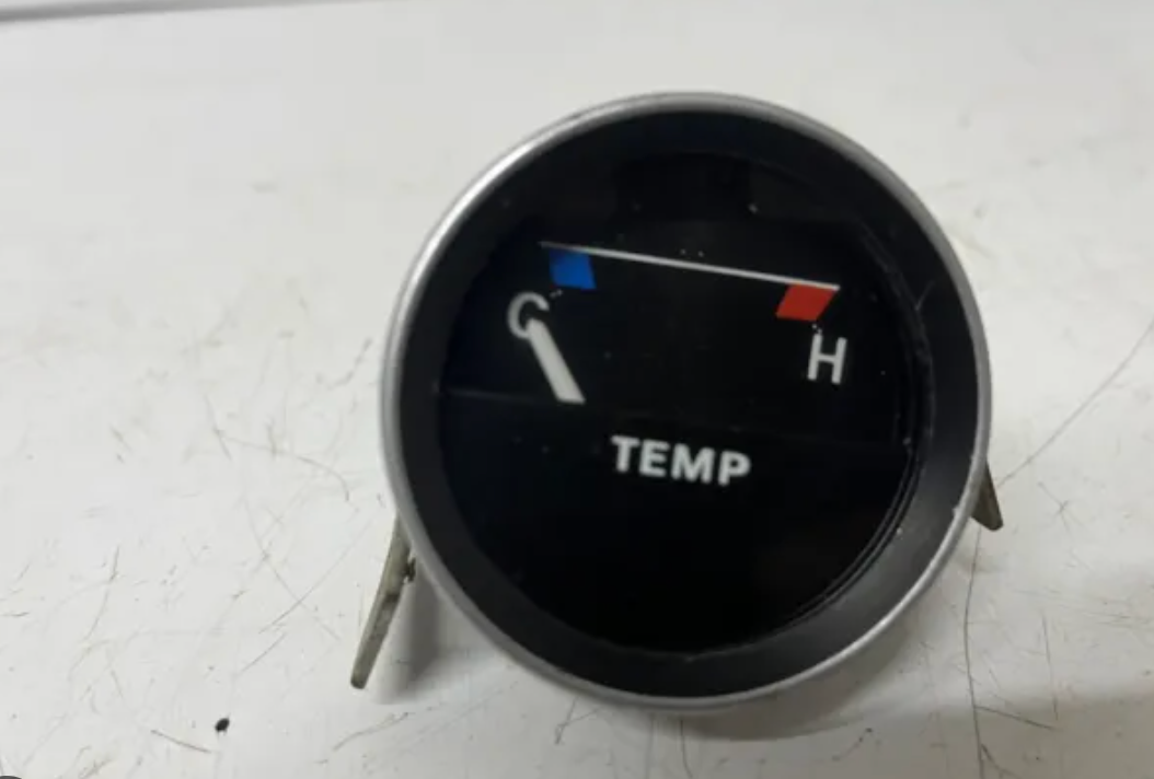

Y a-t-il déjà du monde qui a utilisé une jauge d'origine Temp pour l'utiliser avec une sonde pour la température d'huile ?
Quelqu'un connaît la mesure du mano d'origine en °
Au début, au milieu et au maximum ?

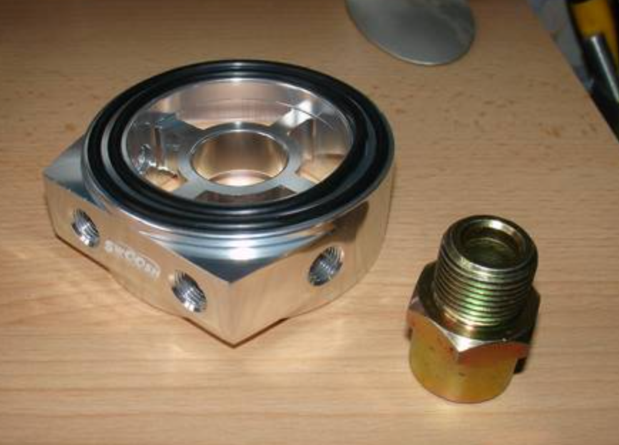

Pour l'instant j'ai une sonde sur ce type là de plaque sandwich entre le filtre à huile et son support mais je pense qu'il fait encore froid pour voir bouger l'aiguille sur des petits trajets. ( j'ai mis une plaque devant le radiateur d'huile pour le faire monter plus facilement en température j'ai vu ca sur le forum )
J'ai une sonde avec une masse pour être bien sûr.

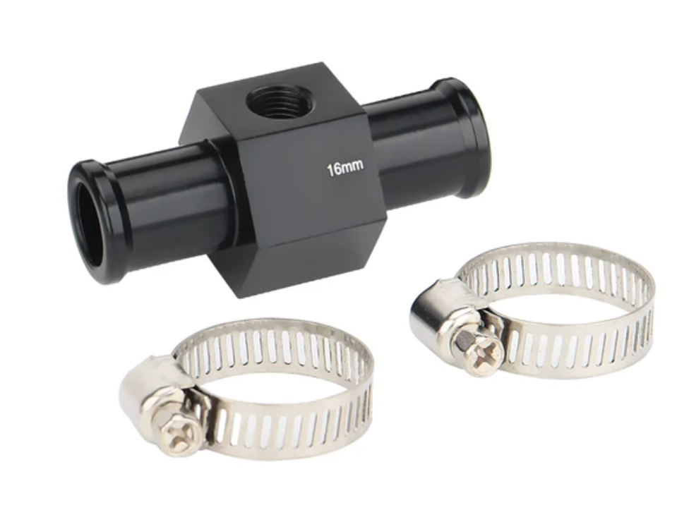

Je pense mettre ma sonde sur une durite du radiateur d'huile, sûrement plus efficace avec ce système , des avis ?

Tous les emplacements se valent sauf ceux qui risquent de provoquer des fuites supplémentaires... le mieux est la sonde insérée dans le bouchon du carter d'huile. La zone rouge huile commence en général vers 130 degré ? Celle de l'eau vers 110.... voir avec la référence. Les 2 commencent à 50 en général.

la câblage
un plus (+) après contact, protégé par un fusible, pour alimenter l’appareil, le fil en provenance de la sonde et une masse.
