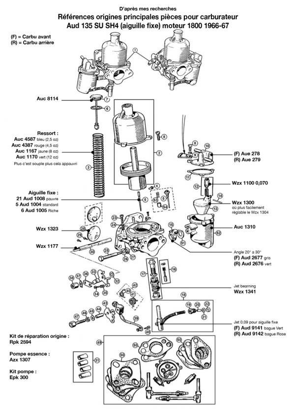

Fiche pour carbu aud 135.jpeg (72.96 Kio) Vu 1108 fois
Voici donc mon schéma avec références d'origine pour le carburateur aud135 moteur 1800 de 66.
J'ai trouver que c'était la jungle au niveau des références pour remettre en état un carbu aud135 avec les éléments autour attitrés comme d'origine.
Si erreur, indiquer le, je ferai la correction. Même quelques années plus tard.
Bonne balade à bord de votre Mg
