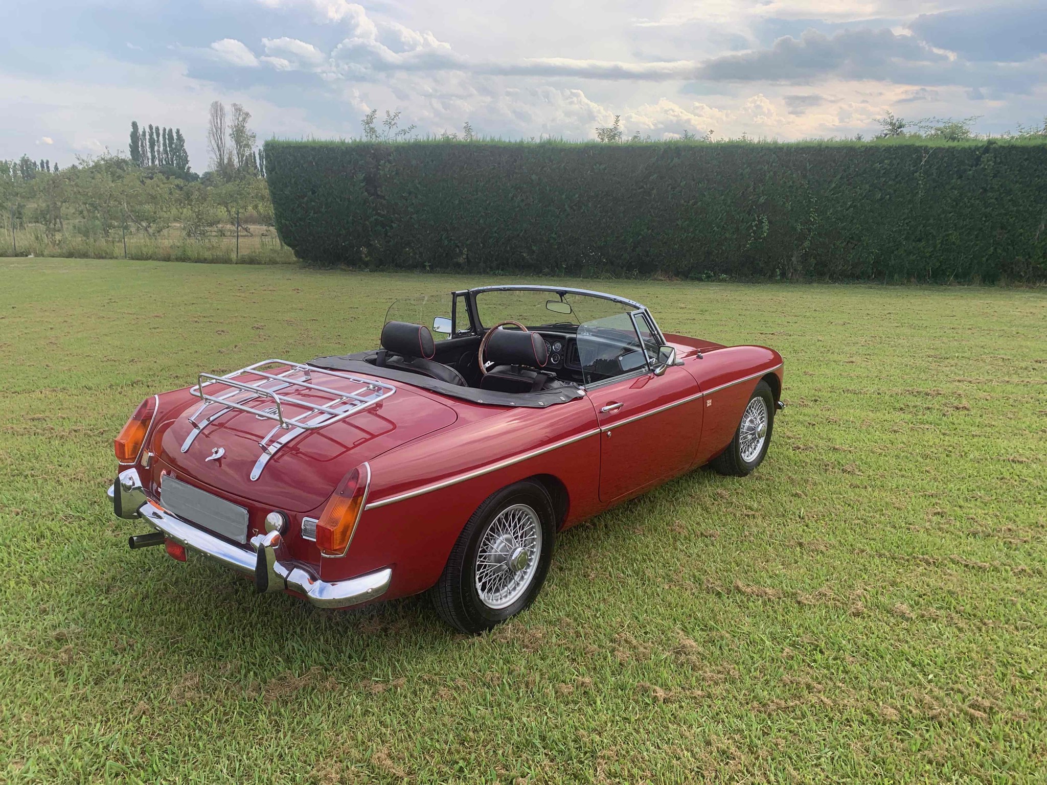

Après quelques soucis d’électricité et d’allumage qui sont maintenant réglés, un beau travail de lustrage sur la carrosserie avec reprise de la peinture d’une portière, il reste à peaufiner l’intérieur : nouvelle moquette et remplacer la capote. La voiture sera impeccable après tout ça.
Reste un petit soucis, le moteur de la voiture a été changé par un des propriétaires antérieurs, c’est un moteur 18V883 AEL
Je ne trouve pas de documentation traitant ce moteur, je n’ai pas les valeurs des réglages : avance, jeu culbuteurs …
Quelqu’un a t il une piste ?
Merci d’avance.
Michel
Une photo de la belle Anglaise
Moteur 18V883AEL
