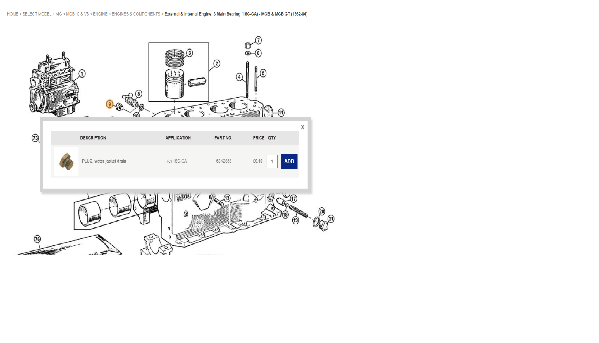

déjà il est possible de démonter, facilement, la petite durite de la pression d’huile, qui n’a pas l’air «fraîche», il est également possible de démonter le robinet de vidange, qui peut être avantageusement remplacé par un bouchon (53K2853), en général le trou est colmaté par le calcaire et rien ne s’écoule, à ce moment-là il est déjà plus aisé de passer une clé …

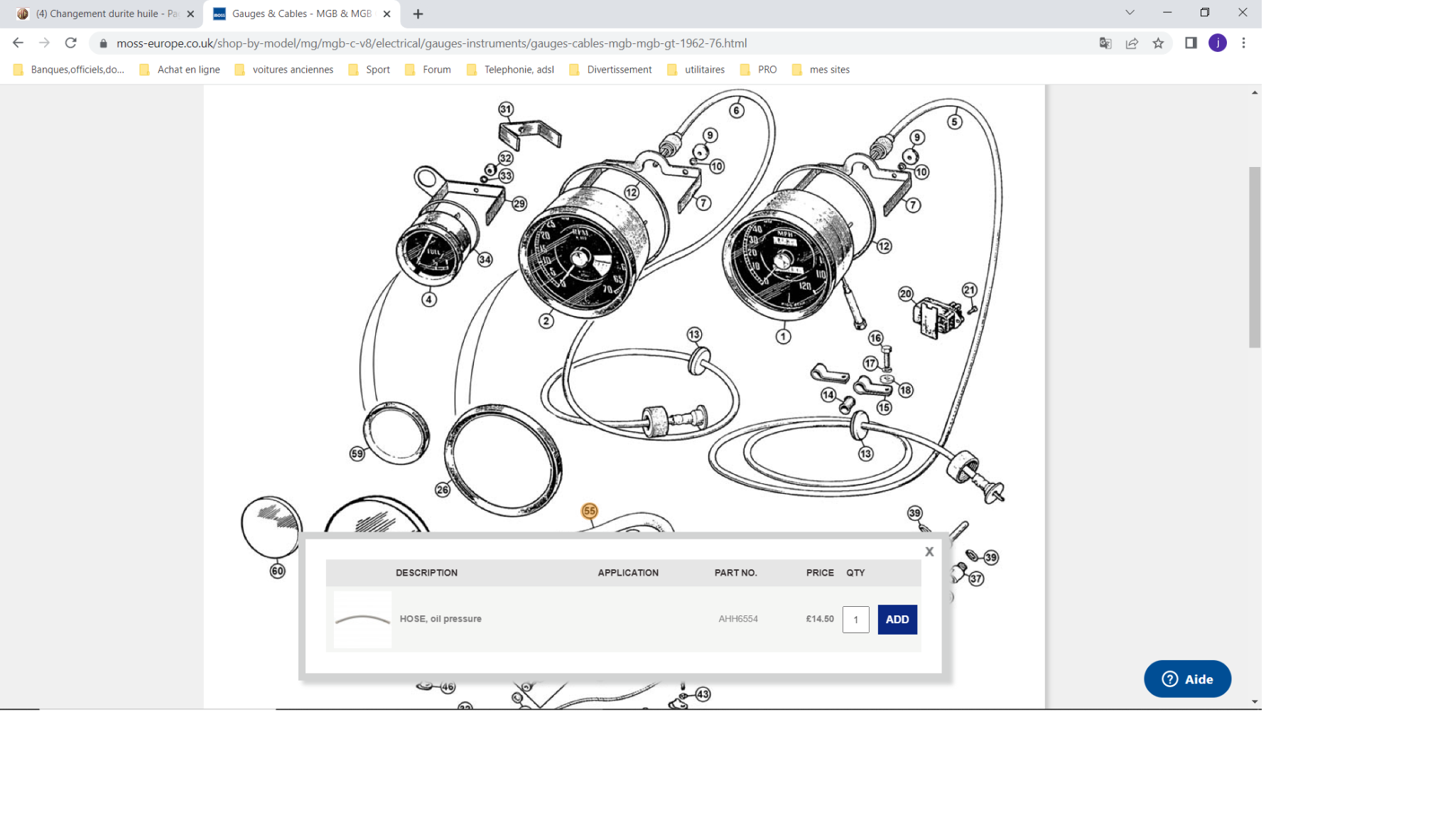

Huile (vers le manomètre)Essence?
A déposer avant de s'attaquer à la durite d' huile... Boucher le tuyau ou le mettre "en l'air".

La durite de pression d'huile, elle a coûté l'abandon au Monte Carlo Historique à Allain il y a quelques années, une neuve sera la bienvenue
Comme Saby, je remplacerais le robinet de vidange par le bouchon dédié
- bouchon.png (422.75 Kio) Vu 1187 fois

- Messages : 22270

Ok super.
J ai cherché j'ai du passer à côté !dsl.merci.
