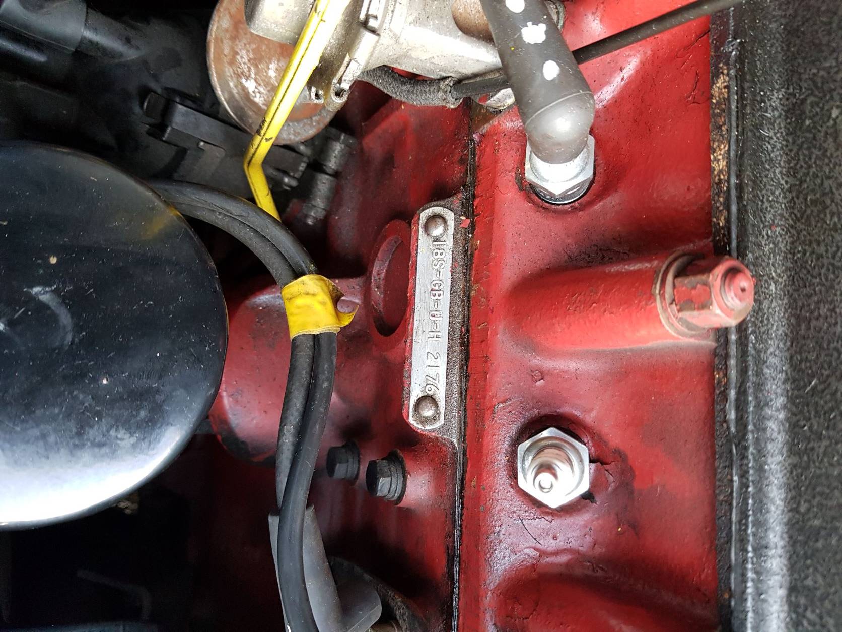

Sur mon MGBGT de septembre 1966,la plaque rivetée sur le bloc :18S-GB-U-H 2176.
que veut dire le S apres 18?
sur le bas moteur coté demarreur,on trouve 12H1365
12H1442 AF5
12H1777
la culasse:12H-1326
numéro de serie sur carte grise:GHD3L 96172.

S ? aucun idée
Pour le reste tout correspond à une GHD3. La date du bloc (65 66 ?) est dans en cercle à droite de AF5.

18S-GB-U-H 2176
18 moteur 1800cc
S échange standard ( usine )/64
GB type moteur, 18GB, 5 paliers passé 10/64
U Levier de vitesse central
H haute compression ( idéalement Octane 100 )
2176 N° dans la série
Normal quoi !

S échange standard (usine)/64 ;Que signifie;(usine)/64 ?
64 erreur ! mais S pour échange standard pratiqué par l' usine suite à défaillance.
Annecdote: j' ai bien connu dans les années 1990-2000 un vieux monsieur propriétaire d' une B 63 ( GHN3 ****) dont le moteur portait la mention:
18S G-U-H-*****. Cette B fonctionnait super bien d' ailleurs.

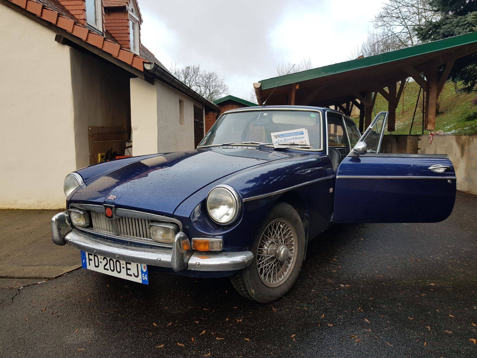

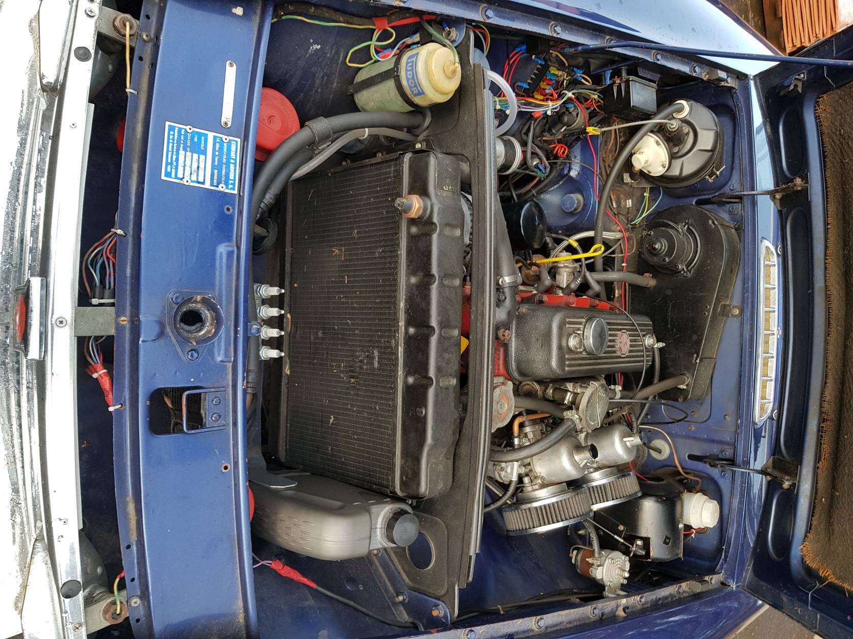

voici enfin quelques photos de mon MGBGT .
votre MGBGT avec la plaque Stewart et arden : chassis N°93476 ,serait antérieur à la mienne de quelques mois;(mon chassis N°96172 )
Sachant que le chassis N° 90002 est de mai 1966 et le N°100414 est de mars 1967.
Selon vos conseils,j'ai commandé ce matin "original MGB" de Ditlev Clausager.
Je ne comprends pas la phrase: entraver l'idiome de Kristin Scott Thomas serait adroit ...
- moteur.jpg (341.6 Kio) Vu 2269 fois
- numéro moteur.jpg (259.49 Kio) Vu 2269 fois
- avant gauche.jpg (333.96 Kio) Vu 2269 fois

....vous avez bénéficié d'un changement de maitre cylindre de frein pour un modèle plus récent.
Ces maitre-cylindres "export France" sont de plus en plus rares encore en place et opérationnels......ce qui est normal sur une woiture de plus de 50 ans.
Pourtant, ils sont plutôt (@Jidé..., merci ) faciles à restaurer .....

"l'engine Number est:18GB-U-H/50157 alors que j'ai:18S-GB-U-H/2176."
tout simplement que votre moteur d'origine a été changé par soit un moteur en E/S soit un moteur d'occase cannibalisé sur une autre MGB.

La destination(dealer) est bien France. par contre l'engine Number est:18GB-U-H/50157 alors que j'ai:18S-GB-U-H/2176. Est-ce à dire que l'échange standard aurait été fait en France chez l'importateur Stewart et Arden?
OUI, l’ échange standard a été réalisé en local par le réseau.
Le «L» de «GHD3 L 96172» signifie conduite à gauche.
"GHD" pour coupé
"96172" N° de la voiture dans la série du modèle ( MGB générique )
"18GB-U-H/50157" N° de série d’ origine du moteur ( type 18GB, 5 paliers BV 3 synchros – OD type D s’ il y en a, pas le cas ici, manque le «R» )
"18S-GB-U-H/2176" N° de série du moteur remplacé toujours de type 18GB, peut etre meme sous garantie?
Votre véhicule possède un historique mouvementé mais clair, france import.
Par la suite les échanges standards ont reçu l’ appelation Gold Seal. Ils se reconnaissent par leur couleur dorée en quelle année?
"GHD" pour coupé
